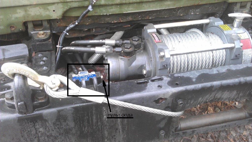

фото лебедки

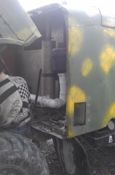

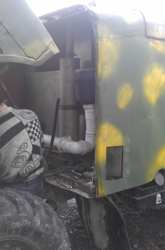

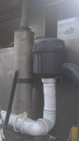

Re: Газ-66/ Мерс / двигатель ОМ364
Про лебедку гидравлическую можно подробней? что за НШ, как подключен, как управление осуществляется?
- 1bullet
- Сообщения: 722
- Зарегистрирован: 11 фев 2008, 01:07
- Откуда: Урал д. Меркитасиха.
uz_alex писал(а):фото вроде дотюкал как и куда, ща вставлять буду...
Интересно! КУНГ и кабине принайтован! А к двигателю как подлезть? Или между кабиной и КУНГом перегородки нет?

1bullet писал(а):Интересно! КУНГ и кабине принайтован! А к двигателю как подлезть? Или между кабиной и КУНГом перегородки нет?
нет. кунг и кабина раздельные. перегородка есть.

Перекресток писал(а):Про лебедку гидравлическую можно подробней? что за НШ, как подключен, как управление осуществляется?
Runva HWN 15000U 24v, насос используется ГУРа (какого он типа я незнаю), гидравлика врезана в трассу усилителя, управление с пульта (перед управлением, надо подключить с улицы пульт).

Перекресток писал(а):да-а, лебедушка что надо
да только шибко медленая
