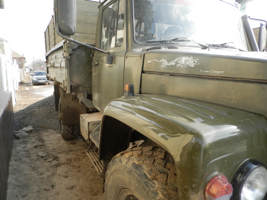

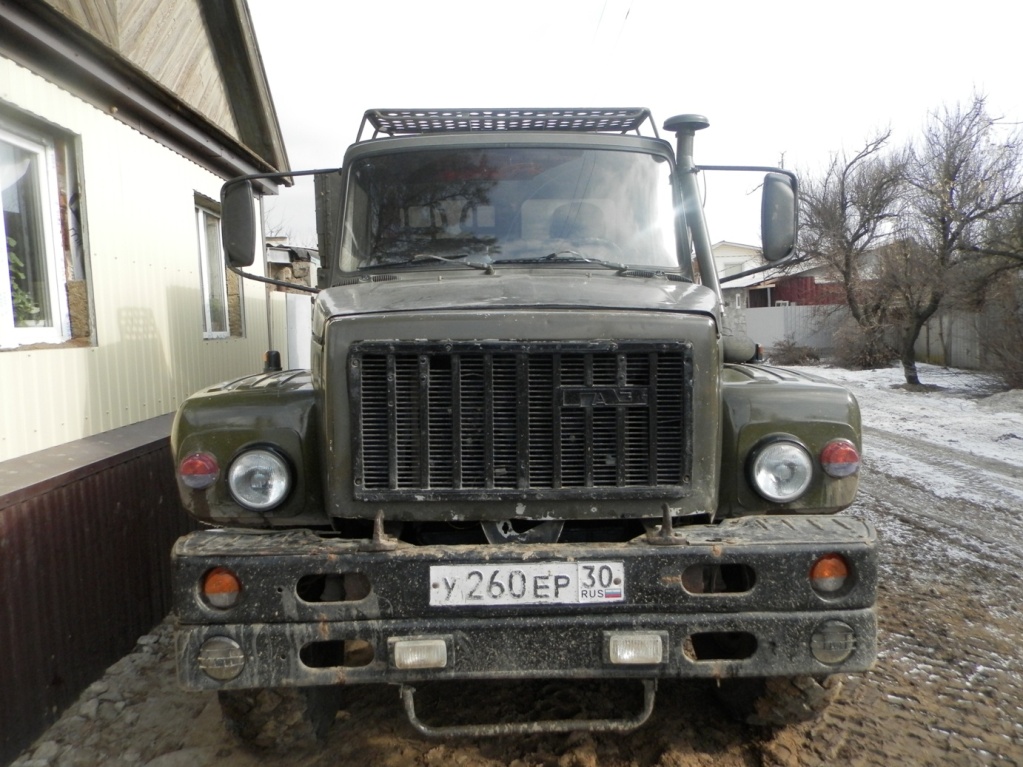

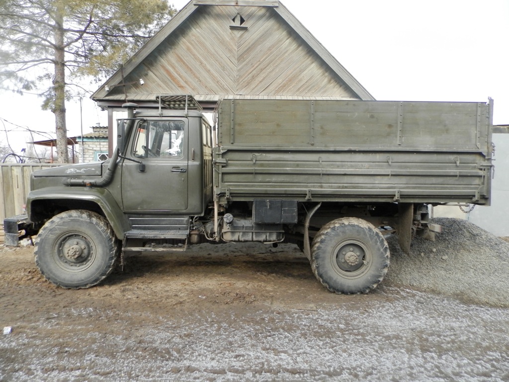

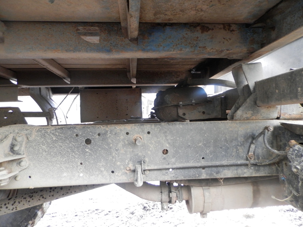

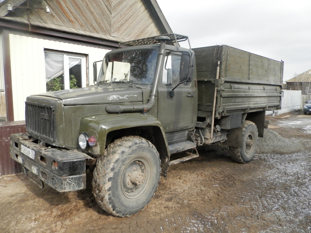

И снова здравствуйте.Извините,что не писал,уезжал на заработки.Итак,,начну сначала.Несколько лет назад, купил я газончика,состояние "хорошее".Был он бортовой и с дизелем рядная шестерка.В первую очередь я сделал из него самосвал,это было самое простое,а дальше началось.Наеб...ся редуктор,взять негде,пришлось ставить мост от ЗиЛа.Переделки хоть и небольшие,но потянули меня в трясину дальнейших "усовершенствований".Запаска.Одна хорошо,две лучше,скажете вы,но где ее возить? Колеса разные.В общем пришлось вкатить и переднюю балку.Затем рулевое,установил ГУР от ЗИЛа.Жизнь начала налаживаться,я радовался своей машине, но как оказалось не долго.Потихоньку начал умирать движок.Промучавшись с ним около полугода,решился я на замену дизеля.Был куплен б\у двиг. Бычок. Устанавливал его сам,как говорится- в одно рыло.Проблем с внедрением Быка, под мой капот, особых не было,-использовал кронштейны "донора",хорошую дрель,и колесные шпильки от Нивы.Да,чуть не забыл,у соседа 66й манипулятор-это ВЕЩЬ.Вобщем управился с ремонтом и переустановкой я за две недели,одна из них прошла в замерах,раздумьях и как следствие в пьяном угаре.Но как говорится,-все позади,дело сделано,машина на ходу.Пару недель я поездил довольный,-мощей немеряно,один раз даже кардан сломал.Тут надо сказать,что на жизнь я зарабатываю перевозкой песка,щебня и прочими доставками населению полезных и не очень ископаемых.Так вот к чему я клоню,-максимальная скорость 60км\ч. Заморочался я с КПП,переточил шестерни,валы,-короче сделал шуструю коробку.МАХ-95км\ч Я доволен.Теперь еще одно маленькое отступление.Летом я вожу от своего брательника на продажу сено в тюках,а брательник живет за речкой т.е.ехать нужно через паром,потом лесом, в общем около 50км по бездорожью.Лето у нас обычно засушливое,но весна длинная.С мая по июнь половодье,а потом до конца июля бездорожье.Ездят только трактора и ЗИЛы 157е.Как вы уже догадались,решился я на этот проект ГАЗ 4301 4х4 Были куплены все необходимые детали,вернее сняты с предложенного продавцом ГАЗ66,доставлены ко мне домой и началось...С задним мостом проблем небыло вообще, встал вместо зиловского один в один.Ну а передний нервы потрепал.Началось с того,что я перепутал кронштейны рессор -левые с правыми ,пришлось дырки пересверливать.Потом,когда рессоры были закреплены и вкорячен мост,оказалось,кастор не тот,сказались особенности изгибов рамы.Выручили зиловские подкладки под рессоры с заднего моста,-там угол немного поменьше.Раздатку устанавливал "по месту" т.к.хотел"угодить"всем карданам.В итоге подошли оба кардана от ГАЗ 53 без изменений, а от КПП до раздатки,-зиловский короткий карданчик +шлицевая часть от газовского кардана,-шлицы одинаковые.Т.к.в кабине стоят два газелевских сиденья то места для рычагов раздатки не осталось,пришлось задействовать рычаг ручника для включения переднего моста ,пониженной пока нет,но в планах сделать пониженую от ручника, а пер.мост пневмоэл.привод .Ручник посредством тяги соединен с зиловской пневмокамерой,управляется каким-то камазовским флажком от общей пневмосистемы.Тормоза гидропневмо,но ремонт я еще не закончил,остались мелочи,но они как обычно больше всего времени и занимают.ВОт такой вот расказик про мою машину

давай фото чудо машины!!

Фотки будут завтра

Давай фото! И еще если не секрет балка передняя от зила нормально встала не передок?

Фото будет завтра.Балка зиловская встает без проблем,но она немного шире
