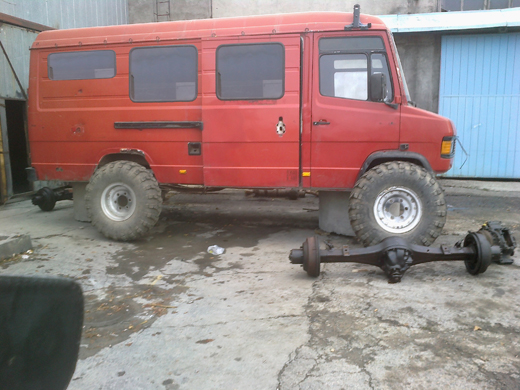

бтр колёса примерка не понравились
- Вложения
- бтр колёса так поприкалываться

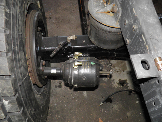

- Вложения
- задние тормоза
- P1134118.JPG (218.71 КБ) 3200 просмотров

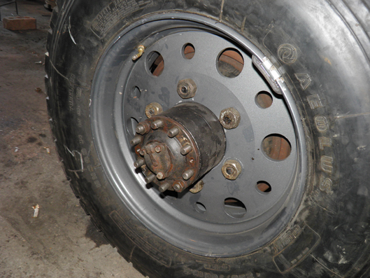

- диски
- P1134119.JPG (214.54 КБ) 3199 просмотров

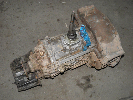

- кпп
- P1134127.JPG (221.42 КБ) 3199 просмотров

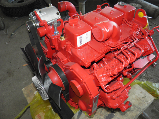

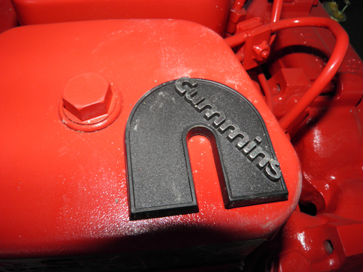

- двигатель
- P1134132.JPG (226.7 КБ) 3200 просмотров
- P1134134.JPG (265.53 КБ) 3199 просмотров

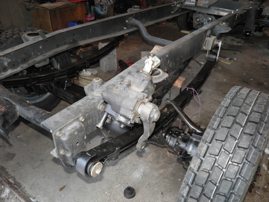

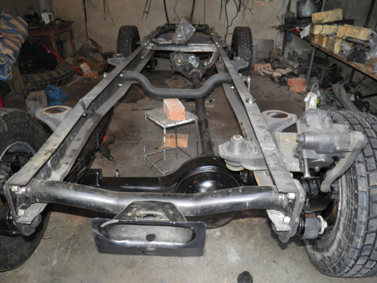

- передний мост и передняя подвеска
- P1134110.JPG (230.64 КБ) 3195 просмотров
- рулевое
- P1134106.JPG (221.34 КБ) 3195 просмотров

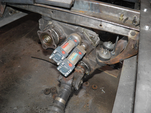

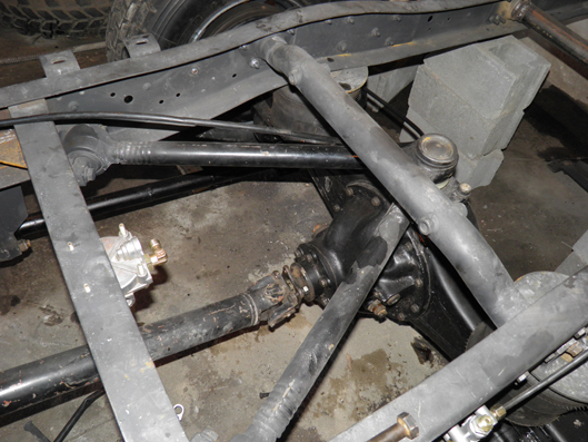

- раздатка
- P1134112.JPG (224.44 КБ) 3195 просмотров

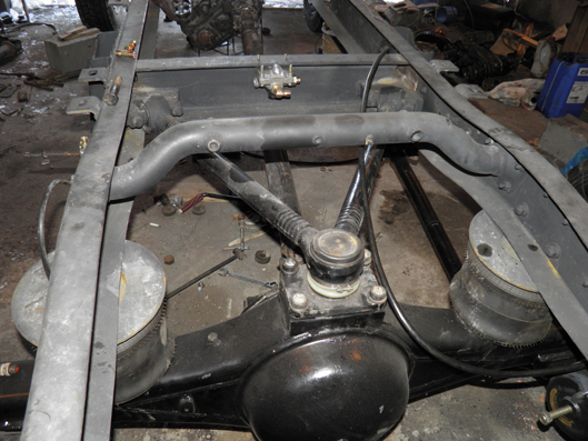

- задний мост и задняя подвеска
- P1134114.JPG (221.19 КБ) 3195 просмотров
- P1134116.JPG (221.22 КБ) 3195 просмотров

Уровень пола - механика, один общий или на каждую подушку свой? И что с поперечной тягой будешь делать на заднем мосту, не видно?

да уровень пола механника с возможностью изменения высоты = 65 мм вверх крана будет стоять два изменение высоты право-лево независимо друг от друга

поперечной тяги не нужно V -образная тяга или ласточка в народе заменяет верхние реактивные рычаги о тягу панара одновременно

В поперечном перемещении заднего моста нагрузка вся приходиться на шар верхней реактивной тяги (а ведь он из копролактана) и на сайлентблоки нижних тяг , все таки это внедорожник. На иномарках стоят полурессоры, они в дополнение к тягам ограничивают поперечное перемещение. Я это к тому , что при появлении износа в сайлентблоках мост начнет "рыскать"!

Re: пытаюсь совместить эргономику мерса и проходимость шиши
да но только ты не забывай что сайлентблоки и тяга с шаром изначельно расчитаны под авто в 18 тонн и мощность двигателя в 400 л.с
Абсолютно прав, в такой конструкции лучше "перебдеть чем недобдеть"
ну а стабилизатор?

от чего диски? от унимога

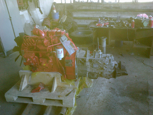

сегодня была первая свадьба поженил кпп и двигатель проблема была в том что картер маховика стандарта SAE 2 а кардер кпп SAE3
вылечилось следующим образом торцанули на 8мм картер маховика и выточили переходной флянец теперь осталось дождаться когда прийдёт новый маслоприёмник развернуть поддон и можно будет вставлять двигатель в раму
- Вложения
- силовой агрегат в сборе
- 18012013038.jpg (246.58 КБ) 3031 просмотр

Интересно что за диски? на газовскую резину пойдет.
