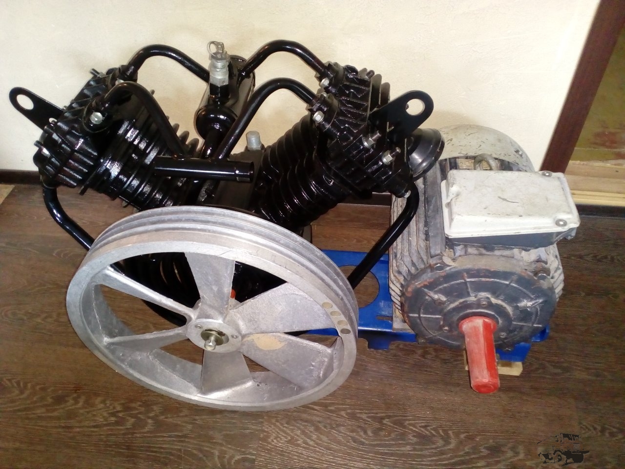

Спасибо за поздравление! Фотка будут, я ей уже занялся, но сделал пока не много ( компрессор, карб, центрифуга, насос ГУРа, гену, гтц , печки , решетку радиатору и др. ) Еще прикупил б/к трамблер, новые приборы, все световые приборы и др. Короче сразу все я не вспомню, а сами на фотах увидете
