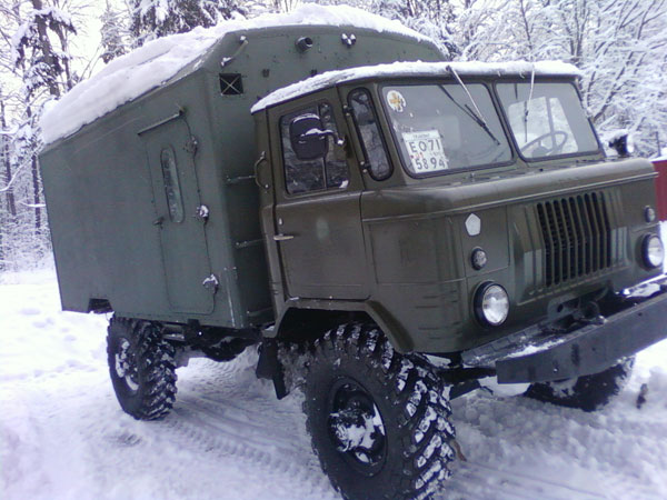

Дополнительный взлом мозга: Продолжая тему эволюции моего 4х4 оффроода задался целью построения подготовленной машины для мелких экспедиций с имперским комфортом. Грузовик давно уже нравился, но реализоваться смог только сейчас.
Маша с хранения 2007 года , пара хозяев , состояние отличное - можно заниматься различным тюнингом. Есть лебедка, подкачка вместо дда стоит низкий кунг, буду варить свою будку вместо. готовлюсь к апокалипсису
смотрины
номера отлично читаются, ржавчины нет, остается долгожданный секс по ковырянию и доводки для себя.

Только это не 66-01. выпускался с 1964 по 1968 года потом до 1985 с подкачкой шли.
У твоего морда на болтах и лебедка, у 66 -01 этого нет. И бородавки-поворотники из других времен явно. Если конечно кабина не менянная , а лебедка не добавленная как у меня.
Если на крыше огни автопоезда стоят, то сто процентов 90стых годов кабина.
Это скорее 66-11

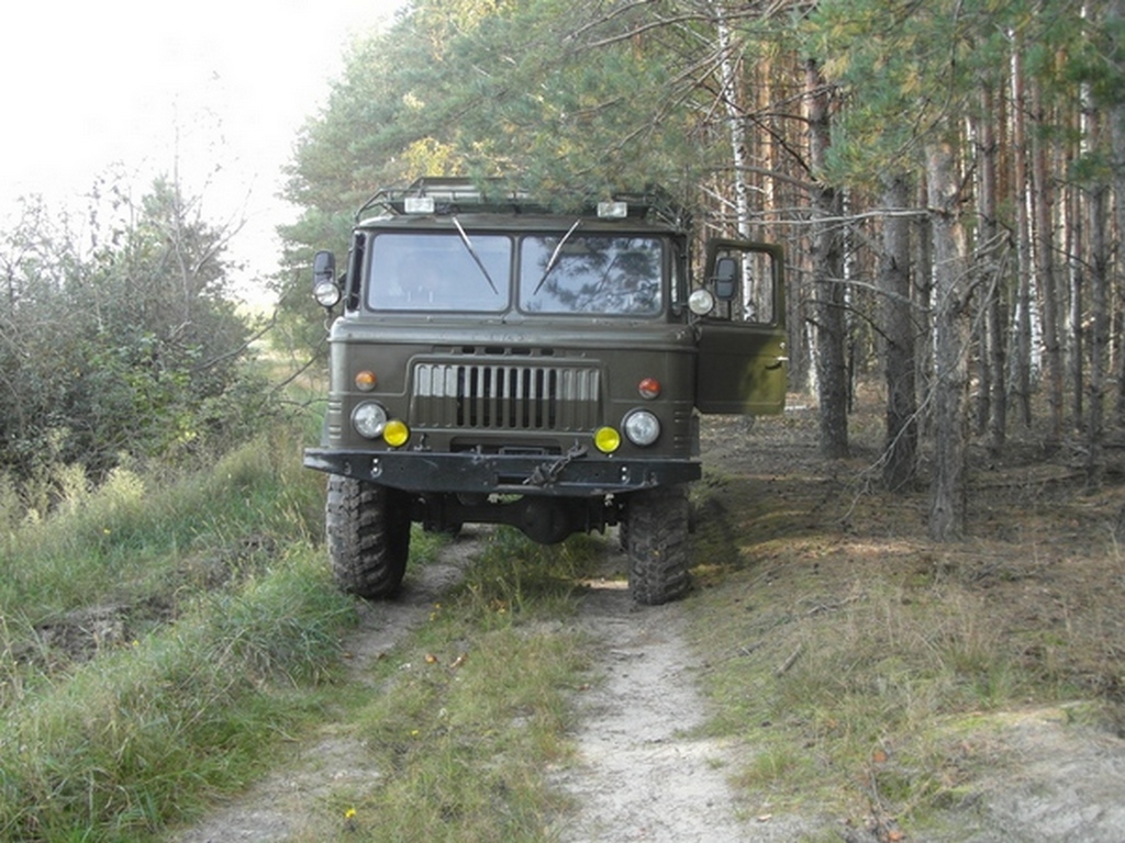

66-01 это у меня,бампер неродной,удленителей небыло,лебедки тоде на нем небыло..
У тебя тот что с 64 по 68 выпускался...
Кстати на всех картинках с твоей кабиной машины почему-то с лебедками...
[img]http://denisovets.narod.ru/gaz/gazprototips/GAZ6601_2.jpg[/img]
У меня тоже 66 - 01 только 76 года, вот как он выглядел в оригинале, только кунг был заменен:

да моя машина была именно такой только без лебедки,бампер был другой,щас стоит сзади.этот снял вместе с удленнителями с другого 66

телега был ДДА, на шильдике в кабине 66-01. подкачка штатная была, лебедку поставил предыдущий владелец. кунг с ДДА поменяли на низкий. нормальный 83 год, стальной люк мотора, одно контурная система тормозов, сдвоенный тормозной и цилиндр сцепления. следов переделок нет.

Zubo писал(а):телега был ДДА, на шильдике в кабине 66-01. подкачка штатная была, лебедку поставил предыдущий владелец. кунг с ДДА поменяли на низкий. нормальный 83 год, стальной люк мотора, одно контурная система тормозов, сдвоенный тормозной и цилиндр сцепления. следов переделок нет.
Есть вероятность, что с доками химичили прежние владельцы.
Но педальный узел старого образца смущает... Значит тупо кабину меняли и все...
У меня тоже ДДА стояла, до того как кунг сменили.
