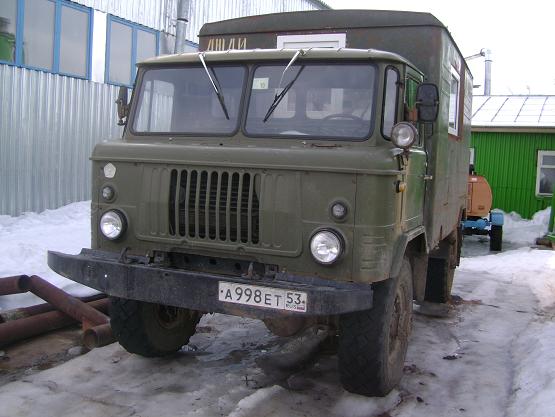

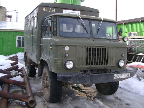

Приобрел я его в 2005 году у военных Валдайской возвышенности.
ГАЗ 66-01 с кунгом ДДА, 1980г. выпуска, с теплой консервации, пробег 1400км.
К сожелению фото состояния при покупке не сохранилось, но он был обсалютно стандартный и комплектный.
Вся внутрянка кунга была сразу удалена, лишнии двери заварены, камера обработки одежды соеденина в общий обьем и расширина до габаритов кунга.
Пять последующих лет Шишкоход использавался как вахтовая доставка рабочих- строителей на скважены Газпрома.

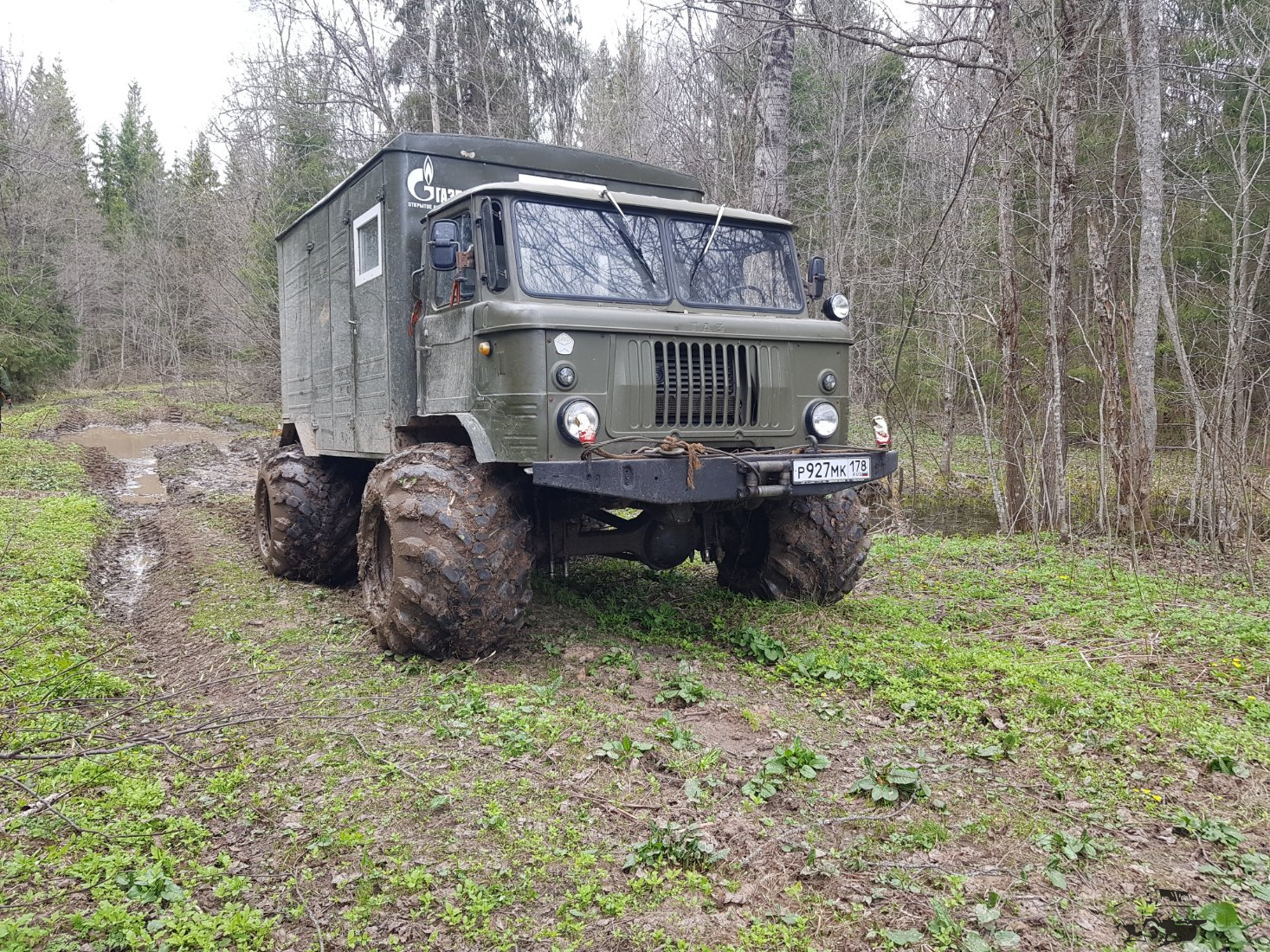

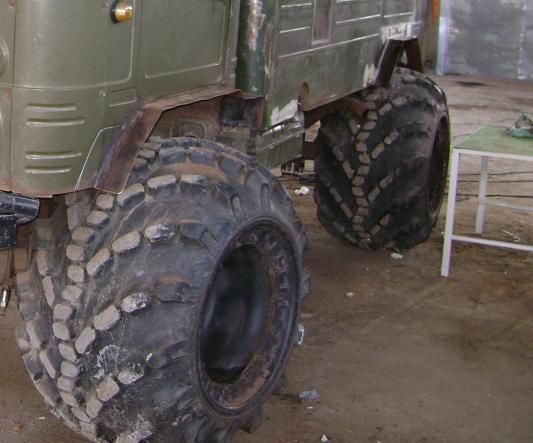

В конце 2009 года автомобиль остался не у дел и появилось желание и возможности улучшить проходимость и комфорт.
Было решено произвести работы в следующих направлениях:

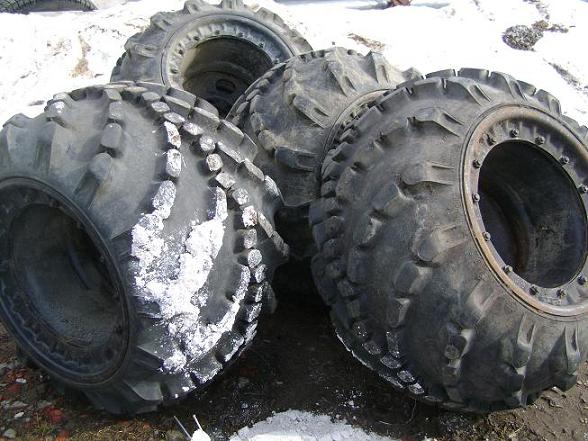

1. раздобыть и поставить резину Я-170а с размерностью 1140х700.
2. установить лебедку на передок.
3. сделать кунг комфортабельным для проживания 4х человек. (утепление, отопление, спальные места, место готовки и приема пищи).

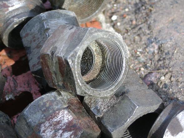

Сообщение Филипп » 05.05.10 21:16

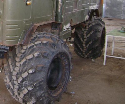

По счастливой случайности колеса удалось найти уже переваренными под газ66 и не дорого, правда в Кисловодске.
удленненые и проточенные гайки
75 часов и 4750км

Сообщение Филипп » 05.05.10 21:19
Получилось тесновато...

Сообщение Филипп » 05.05.10 21:26

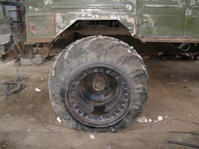

Пришлось немного подрезать и расширить колесные арки.

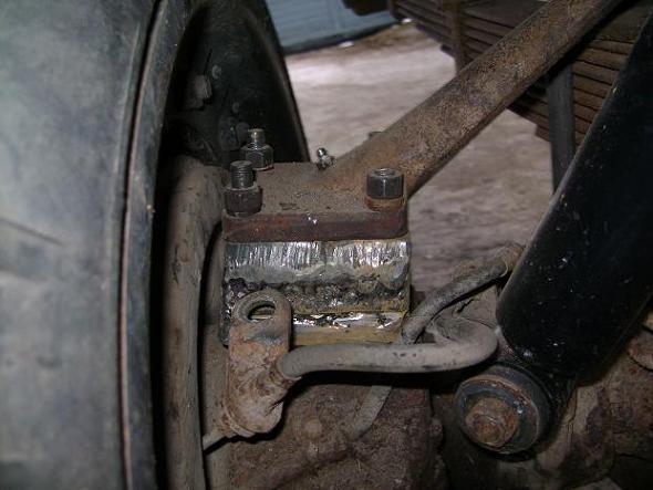

Сообщение Филипп » 05.05.10 21:30

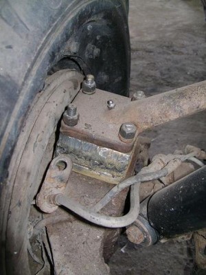

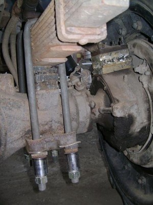

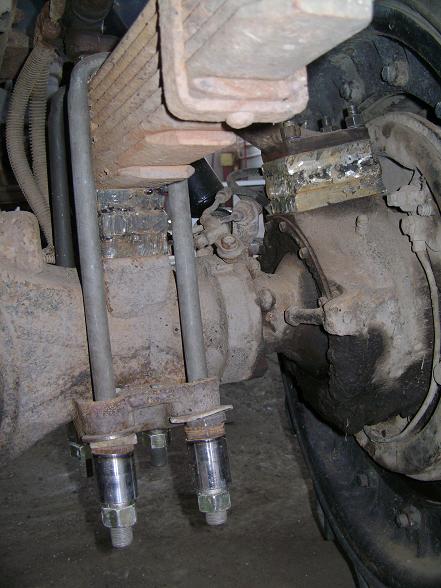

Ну и по совету бывалых, да простят они меня за перехват колес, залифтовать на 6 см путем установки проставок под ресоры и рулевую сошку.

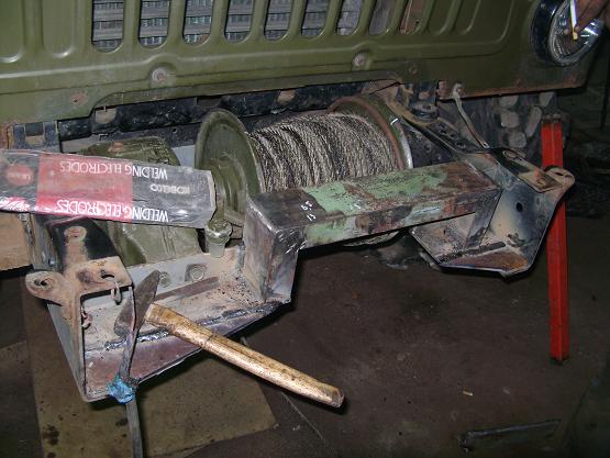

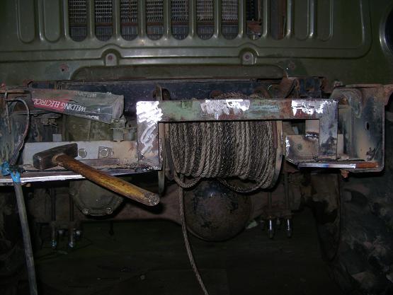

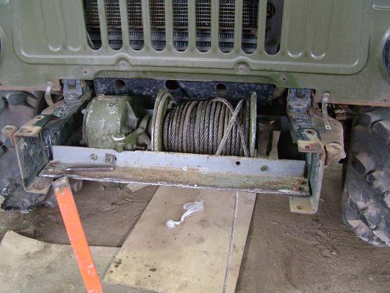

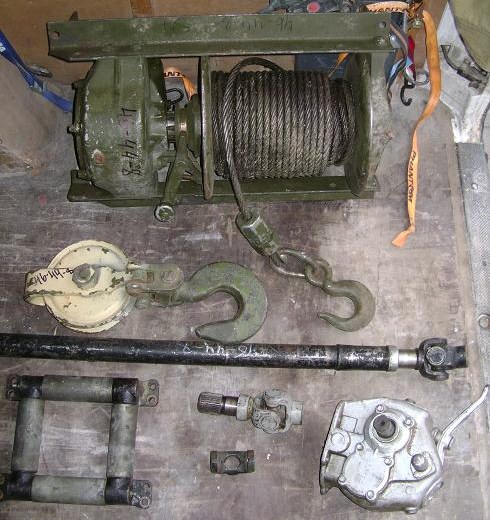

Лебедку приобрел у Александра 61, спасибо ему.
монтаж особого труда не составил, правда пришлось сварить п-образную раму из 16см швеллера и усилить раскосинами.
ролики обрезал по высоте не запариваясь, вырезав из середины по 31мм от втуки до втулки, получились из двух частей каждый.работают не хуже цельных.

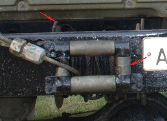

еще наварил, по верхним краям катушки лебедки, дуги из 12мм прутка, примерно как леб. зил 131, чтобы трос не убегал.

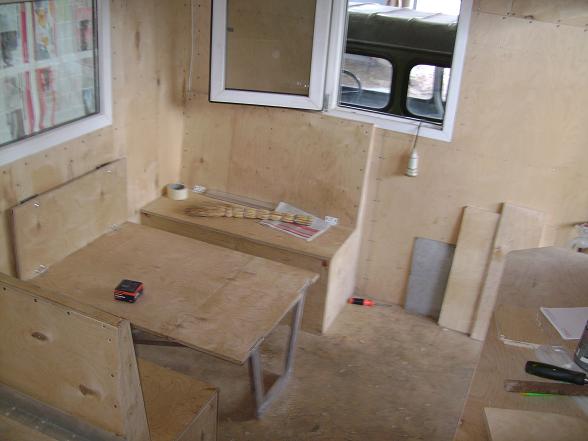

Сообщение Филипп » 05.05.10 22:32

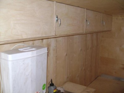

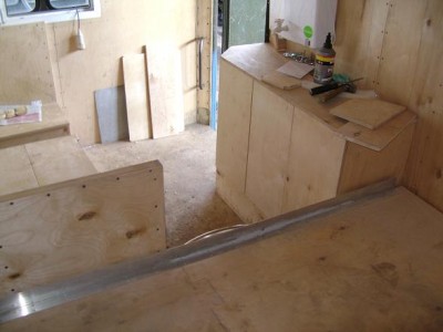

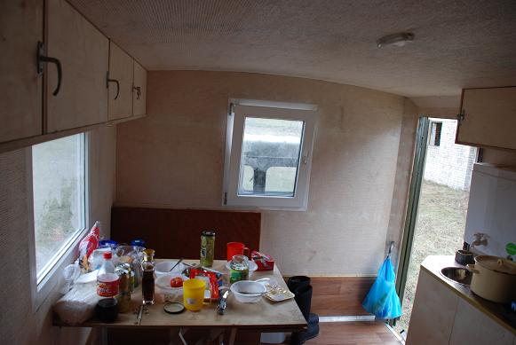

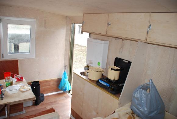

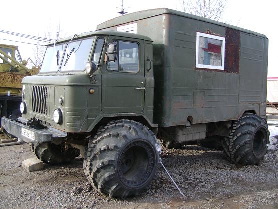

Теперь о кунге. (работы производил хороший знакомый плотник, под моим руководством)
-стены и потолок утеплили по обрешетке 50мм минваты и обшили 6мм фанерой.
-полы застелили 50мм красным плотным пинопластом и пропитанной фанерой 20мм.
-сиденья стационарные с ящиками зи тогоже матерьяла.
-стол в сложенном виде образует с сиденьями спалку 172х100см.
-в задней части поперек авто кровать на пружинном матрасе 210х120см , подьемная со вместительными ящиками под ней глубеной 30см во всю площадь.
-отапливается это все Элтрой зашитой в стол-тумбу для готовки еды, с рукомойником и плитой.

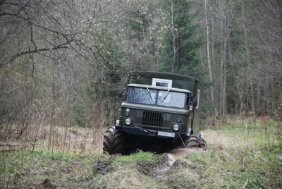

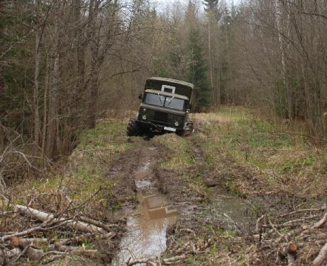

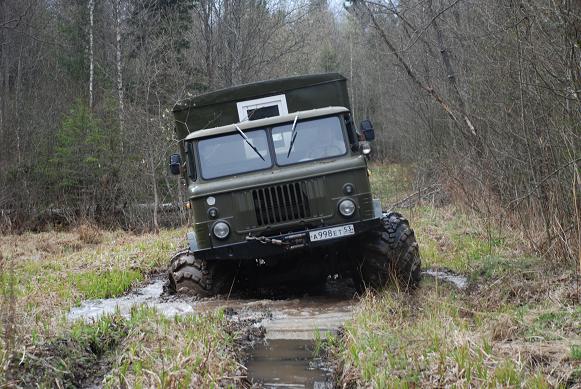

На праздниках сьездили на Родину с отцом и старшим сыном.
Немного испытали проходимость, остался очень доволен..

Мне будка понравилась:- уютно, рационально и чистенькая получилась. Если можно про камбуз по подробнее.

Возьми стремянки от ПАЗика, они длиннее родных но короче чем от ГАЗ-53, будет как раз.Имхо.

Молодец! действительно хорошо все получилось
Мне понравилась установка лебедки.
Можно фото сверху, про то как получился ограничитель: "Что бы трос не убегал".

ВеАн59 писал(а):Молодец! действительно хорошо все получилось
Менял направление накрутки троса??? я читал, что парни меняют направление.
Да трос перемотал потому как он сверху выходил.
А ограничитель просто в две дуги. сфотаю повешу.
