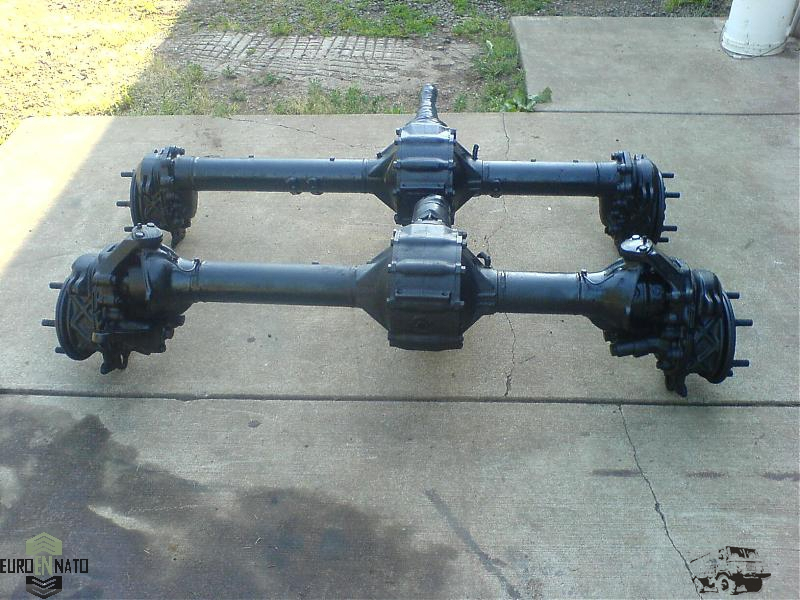

[ref]RAT[/ref], вариан с обоими поворотными , я в любом раскладе рассматриваю , причем я не хочу второй редуктор , чисто на гидравлике , и механическая блокировка, тогда можно будет реализовать как поворот в противоположную сторону , для уменьшения радиуса , так и поворот в одну сторону , дабу бочком выползать
И ставить назад передний мост с переворотом , чтоб обе титьки были одинаково влево расположены , при установке второй РК от БТР , ещё и карданы ровнее станут !

Кстантин писал(а):[post]429984[/post] И ставить назад передний мост с переворотом
ездит у нас тут такое чудо,скажу честно-не впечетляет вообще никак...
как поездка-так кулак какой нить отваливается ...
вот и на фото стоит в лесу с поломанным кулаком...
одно ништяк после него ехать ,они дорогу хорошо подчищают по лесу, лобовое дорогое.

serega.kam писал(а):[post]429987[/post] ездит у нас тут такое чудо,скажу честно-не впечетляет вообще никак...
Это да , но я планирую вес меньше получить, хотя с чего , правда колёса побольше , и вообще оторванные кулаки привычное дело чинить в тайге)))

да то ступичные,то поворотные ,ну честно вот прямо, редко уехал-вернулся ,в основном уехал сломался алярм-тревога в город за запчастями,...ремонт-вернулся
и в речке едет вообще,своеобразно,надо заново учиться ездить-рулить в речке с течением,чуть крутнул руля,и поплыл.
