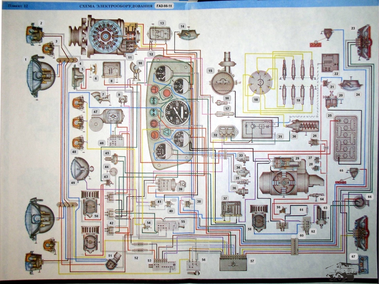

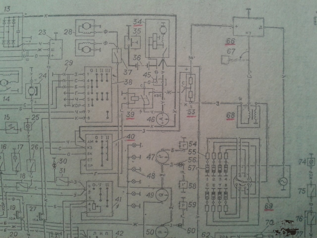

Вы не путаите случайно вариатор со стартером? На фото [ref]andrei[/ref], вариатор запечатлён с трёх сторон, вот одна из пружинок когда сгорает сразу такой синдром как у вас. А точнее вариатор это добавочный резистор - так называется по схеме электрооборудования. Если номер его 1402.3729 то по маркировке "+" и "С" это как раз первая пружинка от входа, она именно и сгорает. При заводке со стартера, плюс подаётся уже на "С" с него на "К" минуя первый вход "+" чтобы убавить понижение напряжения на катушке. Поэтому двигатель работает во время "стартера" через одно сопротивление, после отключения стартера, плюс снова уходит на "+", идёт уже полностью через обе пружинки и если в первой обрыв (между "+" и "С") то двигатель сразу глохнет. Если не вариатор (добавочный резистор), то только неправильное подключение или обрыв провода. Но начинать искать нужно с него.

DarkBeard писал(а):[post]379792[/post] Дайте инфу по проводам
34 - стартер
39 - дополнительное реле стартера
40 - выключатель зажигания
53 - добавочный резистор (вариатор)
66 - транзисторный коммутатор
68 - катушка зажигания
69 - датчик распределитель (трамблёр)
Не ошибается лишь только тот, кто ничего не делает. Лучше плохо ехать, чем хорошо идти.

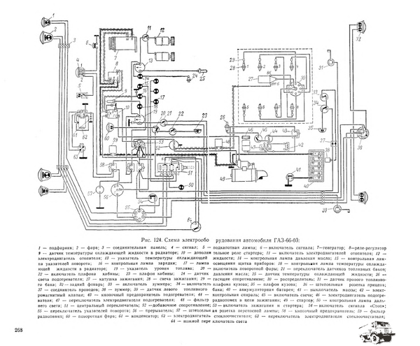

Заводиться, ключ бросаешь глахнет
Схема под круглый вариатор- но их несколько разных.
Сообщения: 2697
Может поможет
