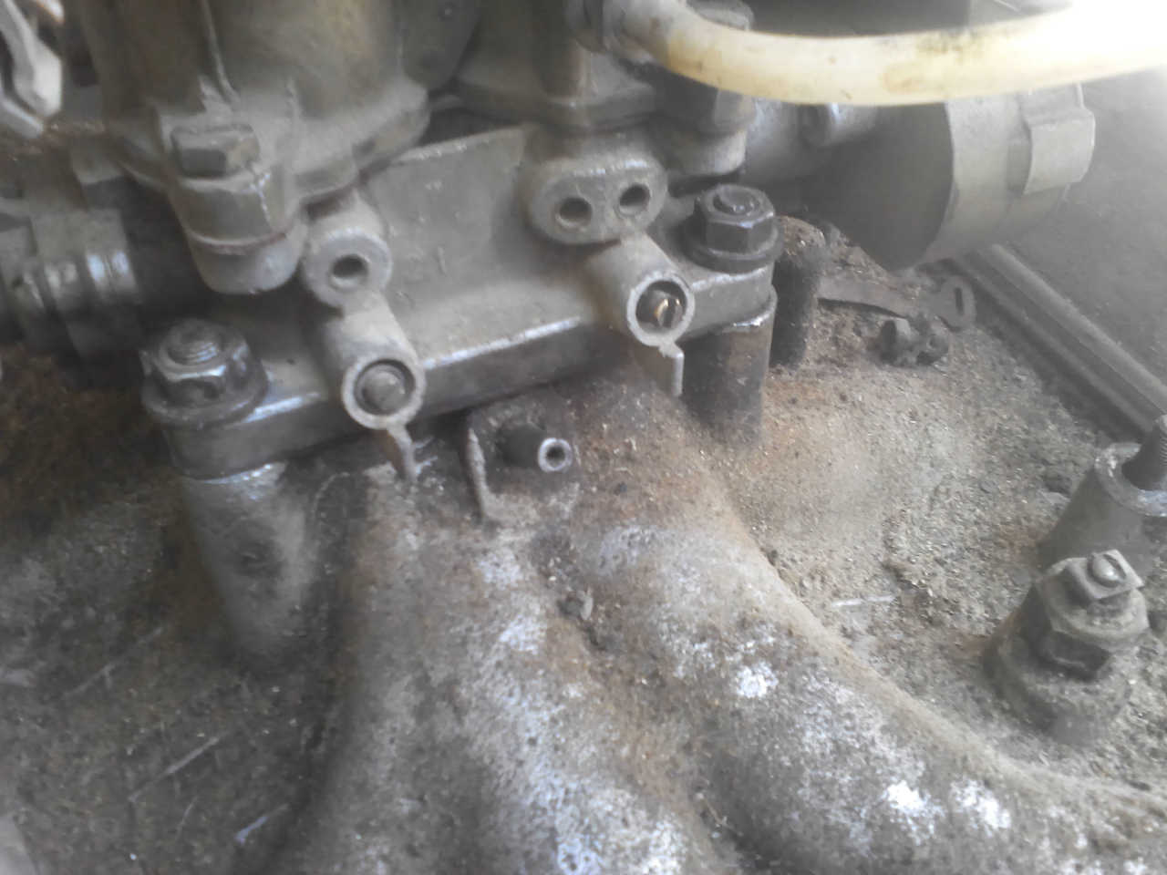

Спасибо, а это штатный сосок, или самоврезной? Что-то я такого у себя не видел... У меня на том месте, похоже, заглушка...

Re: Вопрос по подключению вакуум-корректора зажигания
А при входе в коллектор? Есть ещё одно отверстие у меня на нём стоит трубочка под шланжик по диаметру как раз туда подходит. У вас на фото хорошо видно что это отверстие заглушено длинным винтом. Может оно для того же?
- Сообщения: 83
- Зарегистрирован: 06 июл 2014, 19:15
- Откуда: Рязань
Просто у меня есть разные карбы, 2 -135х и 2-126х и все разные. Кто с окошками, кто без, у одного 2 толстые трубки стоят типа вакуум получать, у другого глухие наплывы в этом месте. Я поставил с таким же выходом как у вас 135й, и сейчас у меня получилось 2 выхода для вакуумкоректора. Посмотрю в работе какое лучше, может есть разница откуда проводить коррекцию

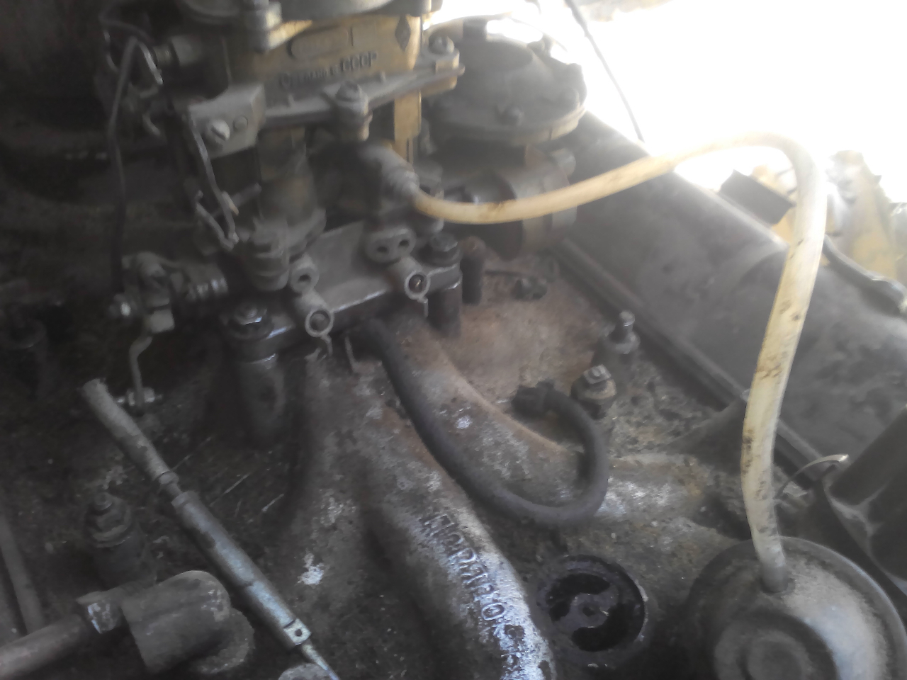

вот самый интересный с трубками, это 126 с окошком, остальные где то в машине, нужно поискать.
Блин, перевёрнутое отправил, одна трубка стоит другую выкрутил. Вполне возможно что это чья то доработка
это скорей всего доработка под газ
а по центру как раз должен быть штуцер на траблёр
Да, там стоял штуцер, а на одном из них это отверстие заглушено пробкой с герметиком.
Может и так, просто сами трубки забиты паралоном, то есть это что то подавалось в карб. Иначе бензин бы его съел. То ли газ, но на него вроде отдельно ставят фильтр, то ли зачем то кому то нужен был вакуум. Так что по конкретному вопросу скажите? На счёт 2х штуцеров один в карбе, второй при входе в коллектор?
по порядку ,
штуцер под карбюратором на впускном коллекторе - дополнительный отвод картерных газов ,тоненькики шланг от патрубка сапун - воздфильтр,
шланг на вакуумный корректор уоз подключается к штуцеру вкрученному в карбюратор в указонное место , всё остальное что у тебя там ,это колхоз , я бы не стал ставить такой карбюратор , лишняя головная боль.
Понял! Ну я поставил почти новый 135й. Подключился сам к карбу. Просто на коллекторе точно такой же штуцер, меня это и смутило. И находится один под другим.
И трубочка была на него одета. Резиновая, примерно такого же диаметра как и на корректор!
