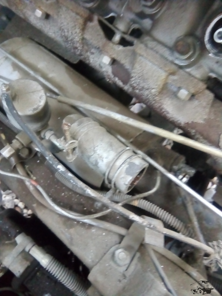

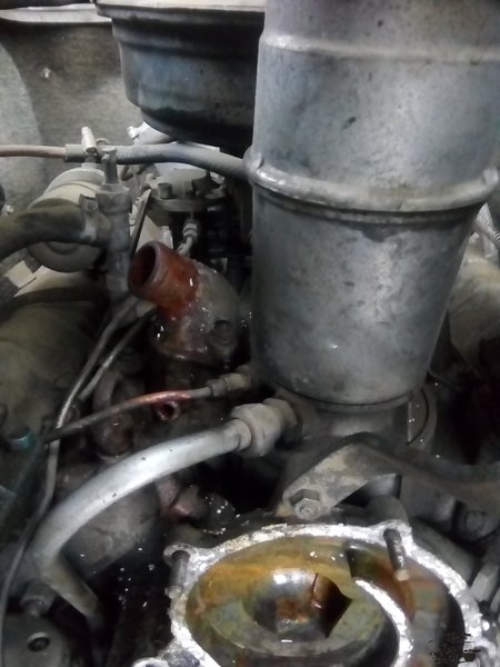

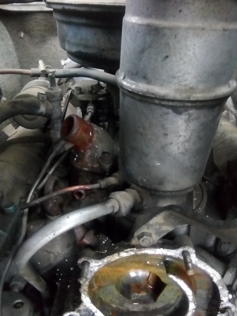

Сообщение sergey.lyavonenko »
Да что солдаты любят примотафетить серебряной правда
Авто  с хранения 2000 пробега
