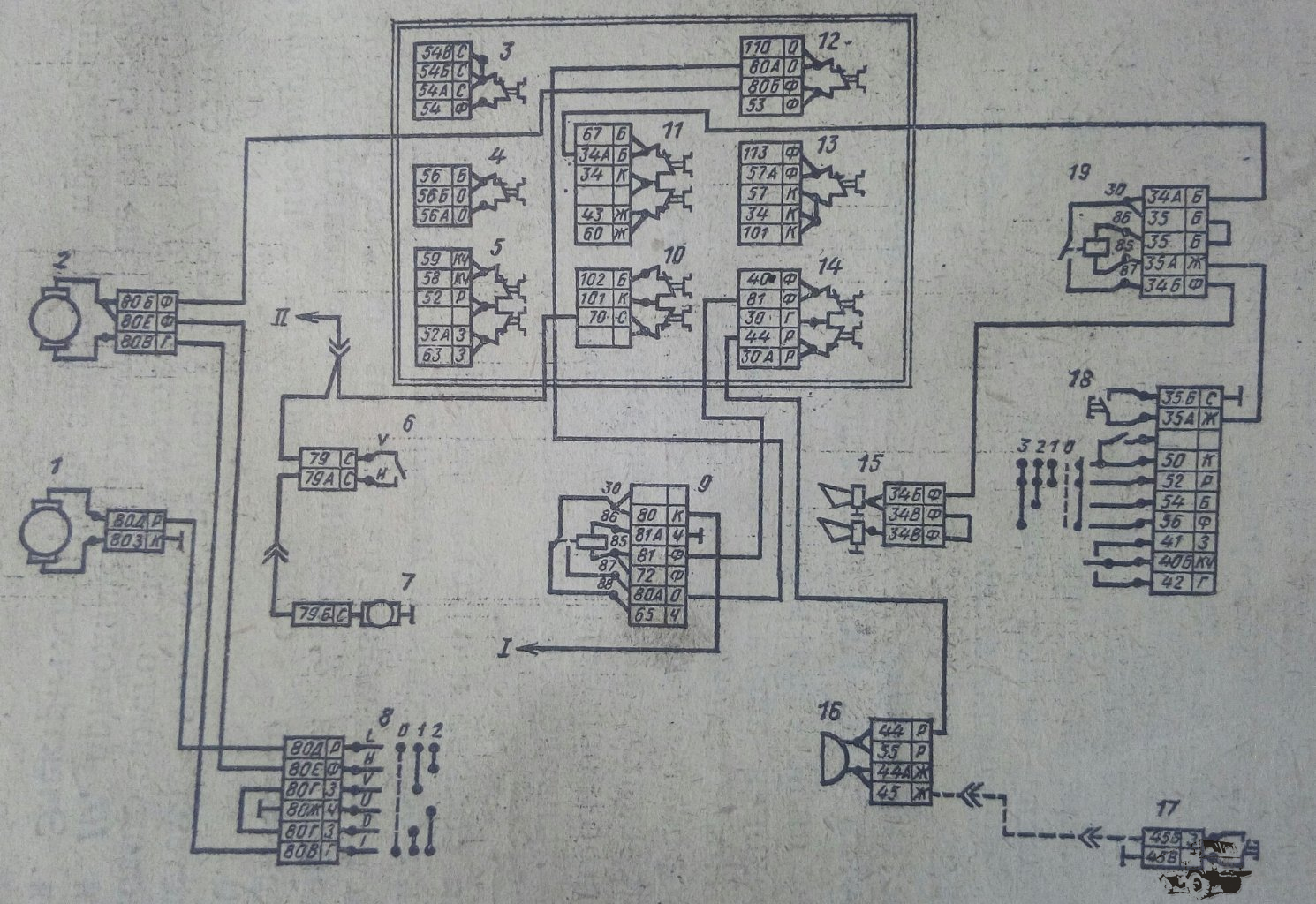

Тот метод, что я предлагаю, - реально действующий, плохого не посоветую. Моё желание поделится своим опытом, облегчить судьбу своих коллег-водителей зимой. Посмотрите на фото: всем вам не надо объяснять , что в правом нижнем углу радиатора находится штутцер обратки печки. Не каждый из форумчан может быть уверен, что циркуляция в его радиаторе замечательная, а возможно его уже пора чистить. Как вариант дотянуть до тепла - мой вариант улучшенной циркуляции.
На втором фото замечательно виден Г-образный патрубок , выходящий из под корпуса термостата. Вот его штутцер я предлагаю заглушить, а во второй штутцер этого патрубка, входящий в помпу, и использовать для шланга обратки печки ( снять с нижнего правого штутцера радиатора). Последний заглушить отрезком подходящего шланга с болтом зажатым хомутом.
Как вариант, чтобы не глушить штутцер Г-образного патрубка, можно просто закрутить кран печки на пауке, а шланг перекинуть на штутцер, выходящий из под термостата. Так будет даже проще. Это зимний вариант! В тёплую погоду печку придётся глушить, чтобы не вариться в кабине, а Г-образный патрубок возвращать на место, для нормальной циркуляции малого круга без отопителя.
Идеальный же вариант - это внедрить тройник в Г- образный патрубок, в него уж шланг обратки печки. Таким образом летом достаточно будет перекрывать кран печки на пауке, а малый круг будет сохранять свою функциональность. Поэтому два предыдущих варианта - для скорейшего внедрения зимой. Понадобится фен, отвёртка и отрезок шланга с с болтом и хомутом в качестве заглушки. Час работы - и вы будете уверены, что в вашей кабине будет теплеть сразу с прогревом мотора (независимо забит основной радиатор или он недавно почищен), вам не придётся ждать открытия термостатата.
ВеАн59, к сожалению фоток с машины не смогу сделать, т.к. третий год ,как она уже продана - купил Фольксваген Т3 Мультивен. Кстати, на нём подвод обратки такой же,как я и написал, впадает в помпу. Но могу сходить к соседу через квартал и сфоткать на его шишиге, он тоже подобное проделал и доволен.
Хотя сам, признаюсь, до переделки уже подготовил дополнительный отопитель с Газели и электрический насосик для внедрения. Но как показала практика - всё это не понадобилось. Желаю всем коллегам проделать подобное и наслаждаться быстрым и качественным теплом в кабине. Результат вас порадует!
