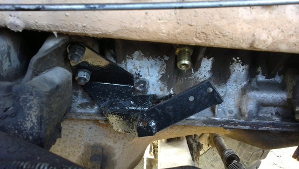

Купил его год назад за 2350р. сразу не поставил и пожалел. Особенно зимой прошлой вспоминал его, когда воду заливал горячую :mrgreen:
Ну в общем, намаялся я с креплением. На коробке писали что для ГАЗ::, но он туда и близко не подходил. Вернуть спустя год никак к сожалению, а хотелось.
Потерял три полных вечера! Кое как подогнал, все не получалось :lol: :twisted:
Теперь я с термостатом, на тосоле и с кипятильником в движке! Это самое гуд. Проверял, все нормально работает. на улице было +7 с ветром, нагрел двигатель до 60С гр. за 1ч 25минут.
Как то так))

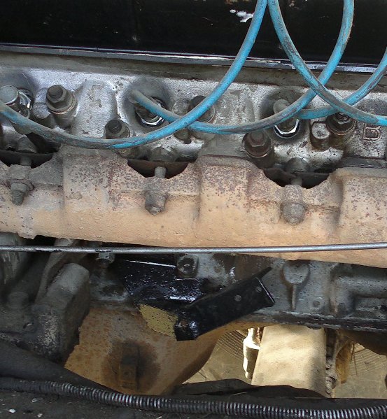

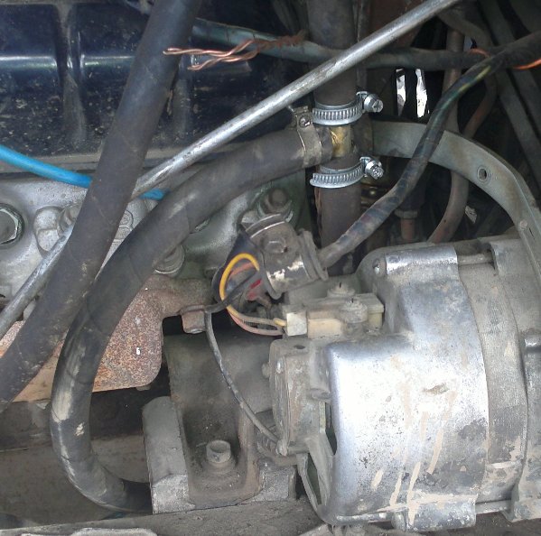

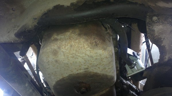

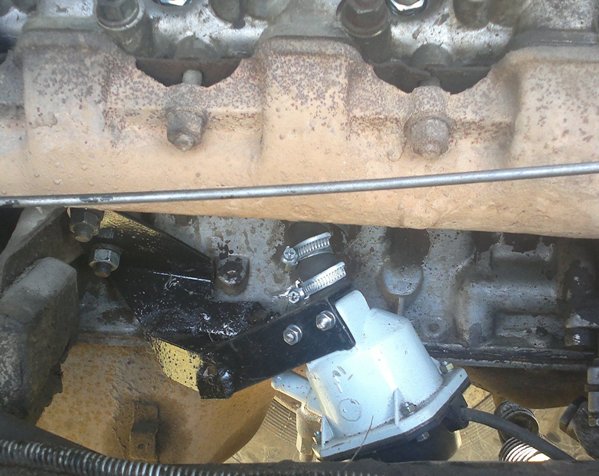

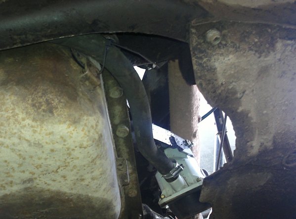

еще фото...

Забор идет от печного шланга через тройник, далее вдоль поддона. Горячая жидкость по принципу печного отопления поднимается вверх к штуцеру, который стоит вместо краника на блоке.

Кронштейн сам мудрил?

Да, сам. С ним то и намаялся блин. Там нужно соблюсти расстояние до моста, угол наклона, попасть в штуцер и т.д....
Сначала пытался снять размеры и сделать крепление в нормальных условиях, но все не шло. Как говорится "то х** торчит, то рубашка вылезла", потом прикрутил пластину на место, приложил подогреватель вместе с уголком к пластине и приварил. Все равно немного ошибся, коротенький шланг который сидит на штуцере, немного подвернут, но тосол проходит.

А там в подогревателе стоит клапанок, который только по стрелке "разрешает" жидкости двигаться. По этому не принципиально. Лишь бы сопло вверх смотрело.

Да не, всё там закрепляется. На фото видны сквозные отверстия под длинные болты, надо только площадку изготовить соответствующую.
