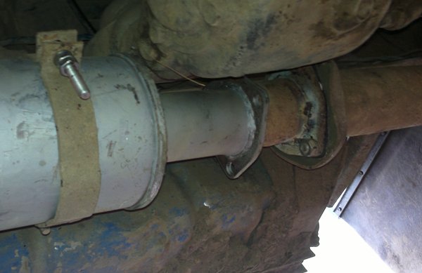

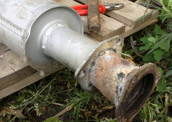

Решил рассказать, чтобы предостеречь.
Пол года назад в автомагазине грешным делом спросил, нет ли у них глушителя на 66ой. Ответили есть. Взял я это чудо примерно за 700р.. на нем была приклеена бумажка мол "применяется на газ66".
И вот наконец то, решил его внедрить, а то старый совсем не справлялся со своими функциями.

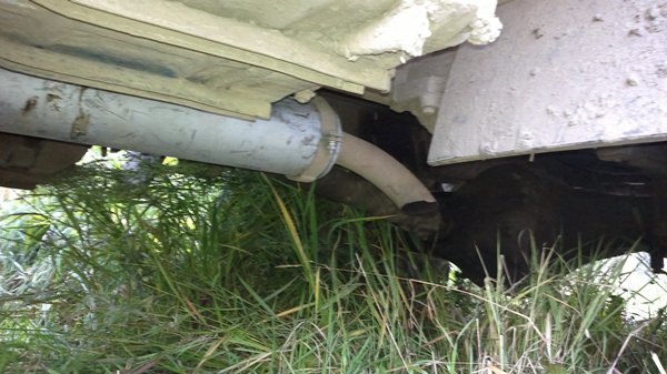

У меня нет и не могу нигде найти крайнюю часть трубы, та что за глушаком ставится и выходит под будкой (кузовом) в бок. Поэтому решил отрезать от старого глушака кусок трубы и приварить к новому (тот что в низ смотрит). Но речь не о том.

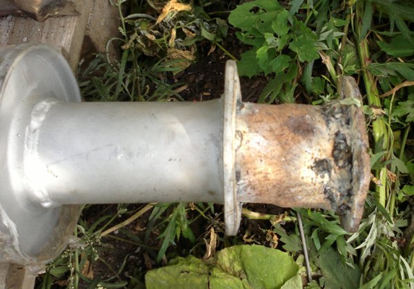

Когда начал ставить, понял что он туда не встанет! Труба между банкой и фланцем короче чем на старом глушаке. Вот так вот.
Пришлось поколхозить маленько

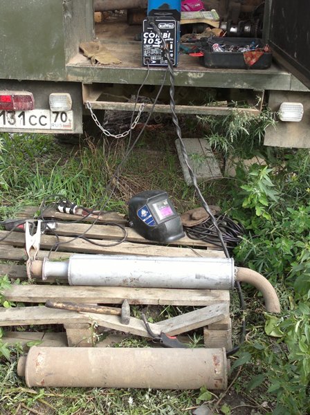

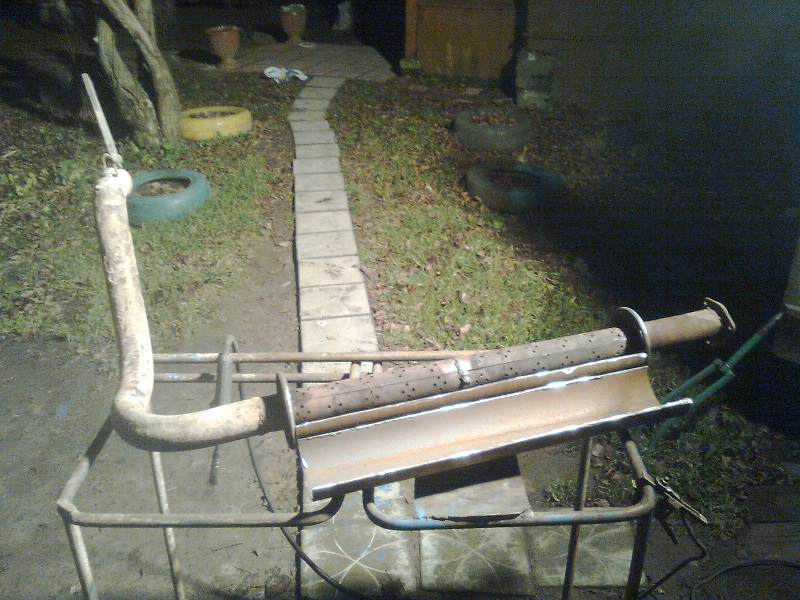

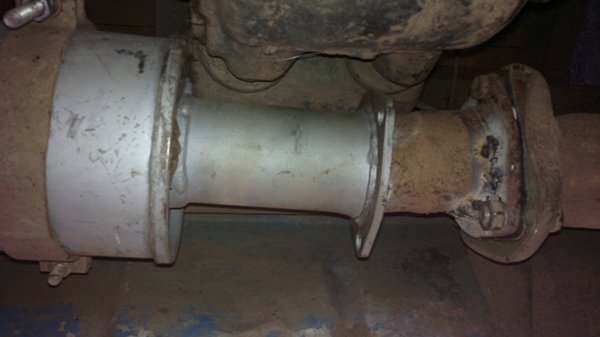

еще фотки..............

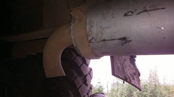

Кстати, после замены глушителя, несмотря на то что старый напрочь забит сажей, звук работы не стал тише, только лишь тембр изменился. Более звонкий теперь.

За неоднократную замену глушителя своего ГАЗ66 обратил внимание, что в торговых точках повсеместно пытаются втюхать короткую версию трубы глушителя (возможно от ГАЗ53) с флянцем. Магазины пользуются ошибочной информацией неграмотных поставщиков. Всегда надо помнить, что от ГАЗ66 труба с флянцем длиннее предлагаемой магазином порядка на 10-12 сантиметров. Будьте внимательны.
Ещё одна фишка: покупая глушитель от ГАЗ66 просите для сравнения и другие т.е другого поставщика. Сравнивайте не только длину трубы глушителя с флянцем но и вес глушителя покачав их в руках. Берите тот глушитель что тяжелее. Это означает, что в глушителе есть хоть минимум перегородок. И он не из фольги. А то встречаются прямоточные и пустые внутри трубы глушителя. Россияния - мать её.

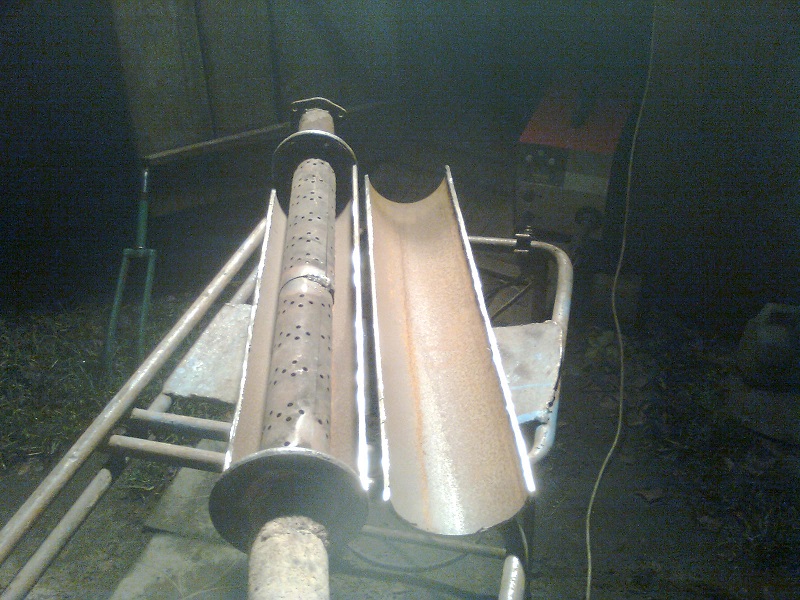

У меня банка прогорела, я вместо нее (оболочки) приварил трубу с толщиной стенки 4 мм (внешний диаметр, кажется, 130 мм).

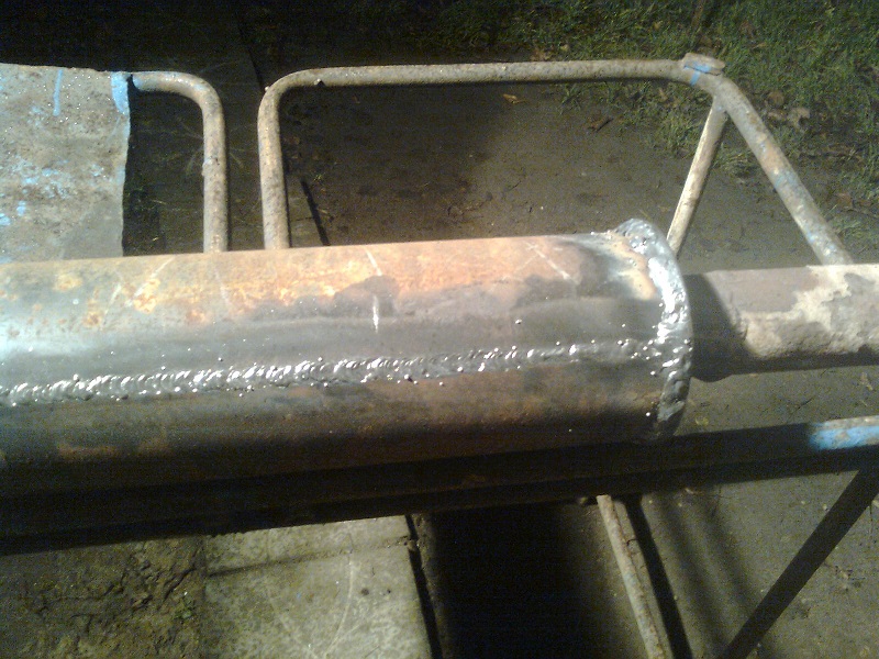

Стало тяжелее
(по весу). В звуке по сравнению со звуком до програра особых изменений не заметил.- Sakhalinec

вот я и увидел глушак внутри! это не глушитель а тупо простая труба с дырками,так устроен резонатор.чтоб тише было надо так http://systemsauto.ru/output/shema_muffler.html.будем придумывать тогда.

Re: Не простая замена старого глушителя на новый.
AlexiS писал(а):Решил рассказать, чтобы предостеречь.
Это глушитель от ГАЗ-52 (ДВС рядная шестёрка) , диаметры труб одинаковы с ГАЗ-66 (67мм), а диаметр бочки меньше нашего родного.
