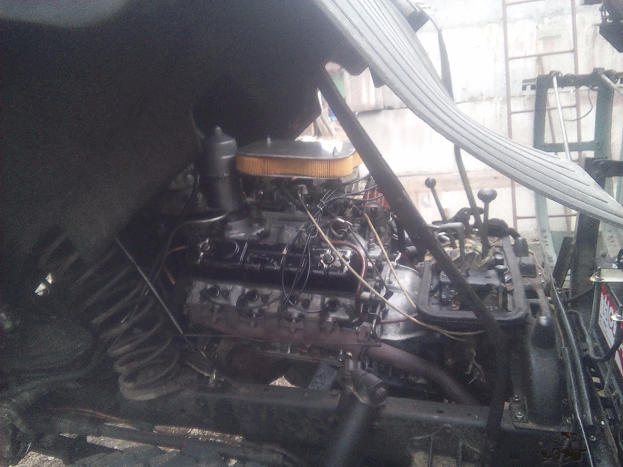

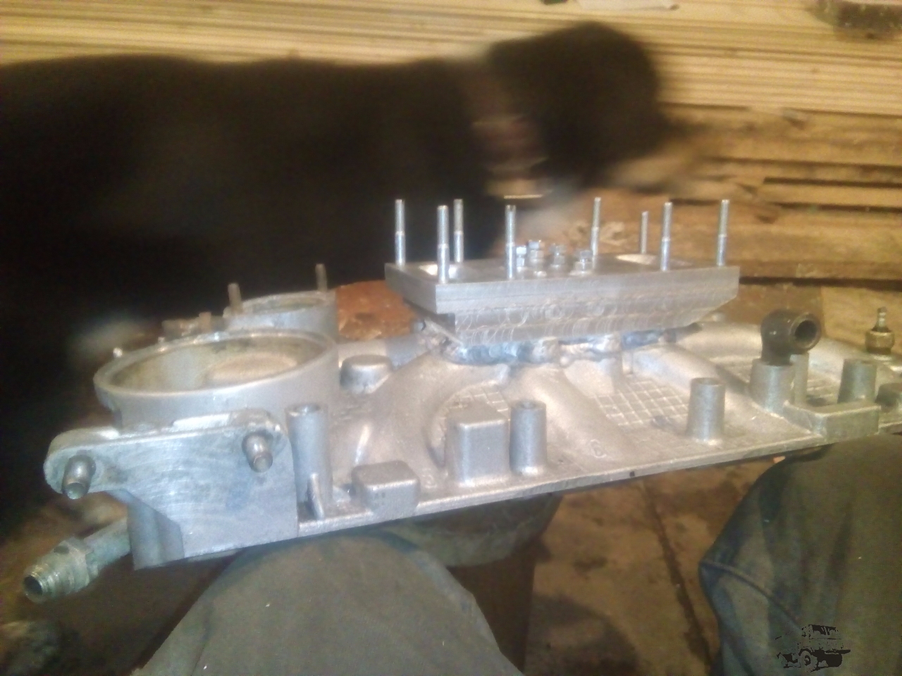

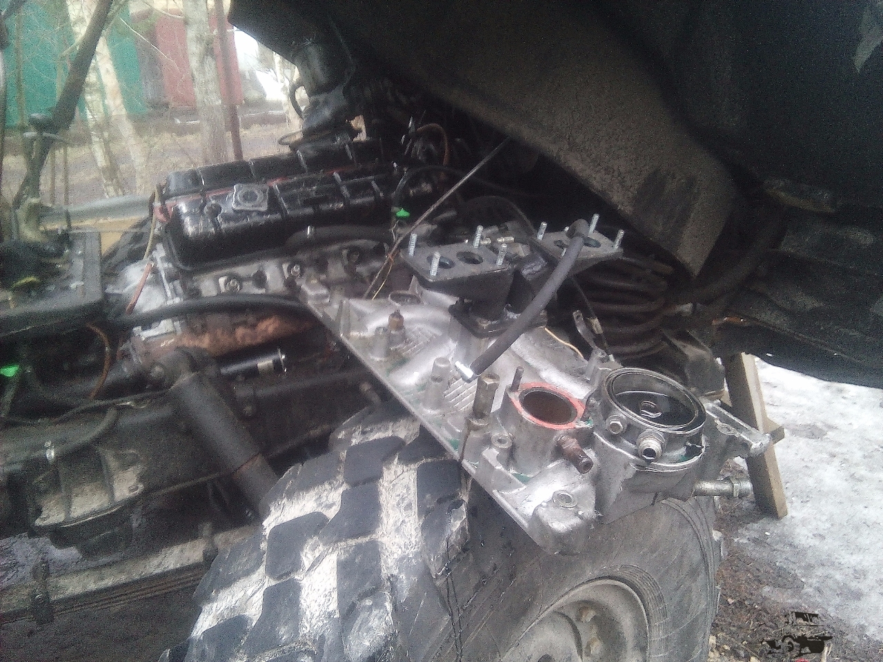

Первый вариант коллектора был во такой. Это я уже снимаю "первый вариант". Двигатель заводился и отлично принимал обороты. Звук мотора просто песня, как легковой (даже обмыл это дело). Кому интересно есть видео.
В процессе эксплуатации (зимой) выявилась серьезная проблема с ним. После поездки по трассе холостые не держит
, из за обмороженного переходного коллектора, сварен из железяки. Постоишь, лед начинает таять и стекать во впускной, вызывая нарушения в работе мотора. Расход не замерял но явно уменьшился относительно к-135. Надо решать проблему....
Надо либо добавить тосольные каналы подогрева на нем, либо делать из алюминия. Оба варианта не простые.

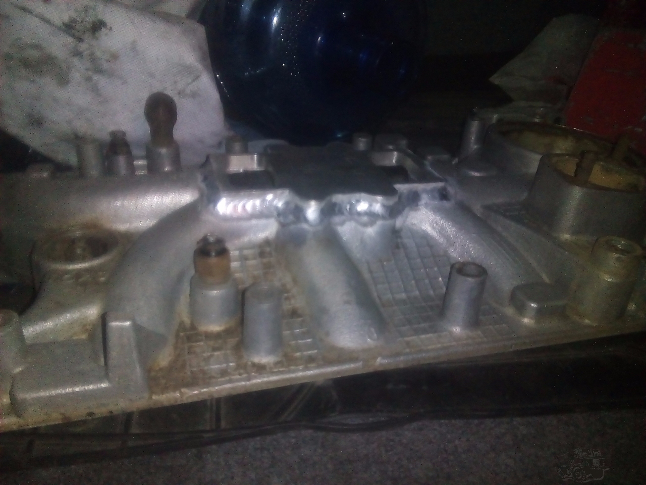

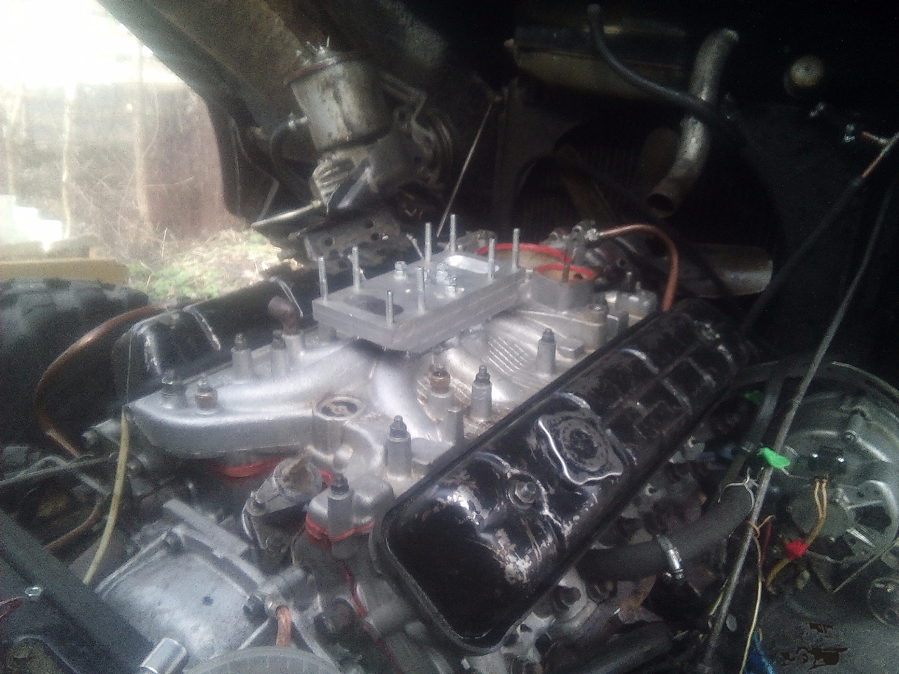

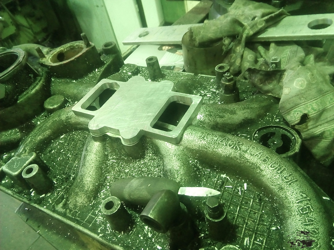

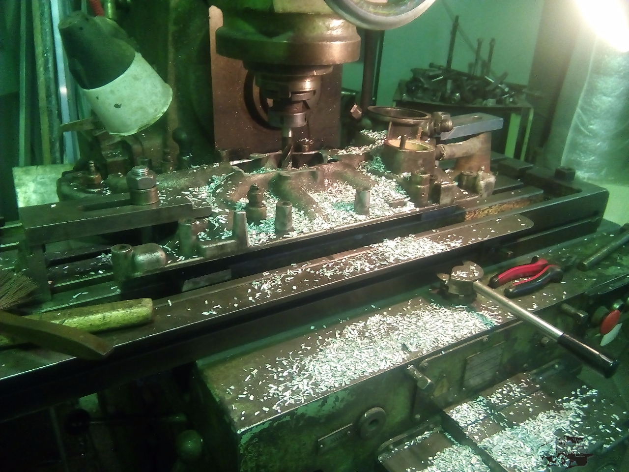

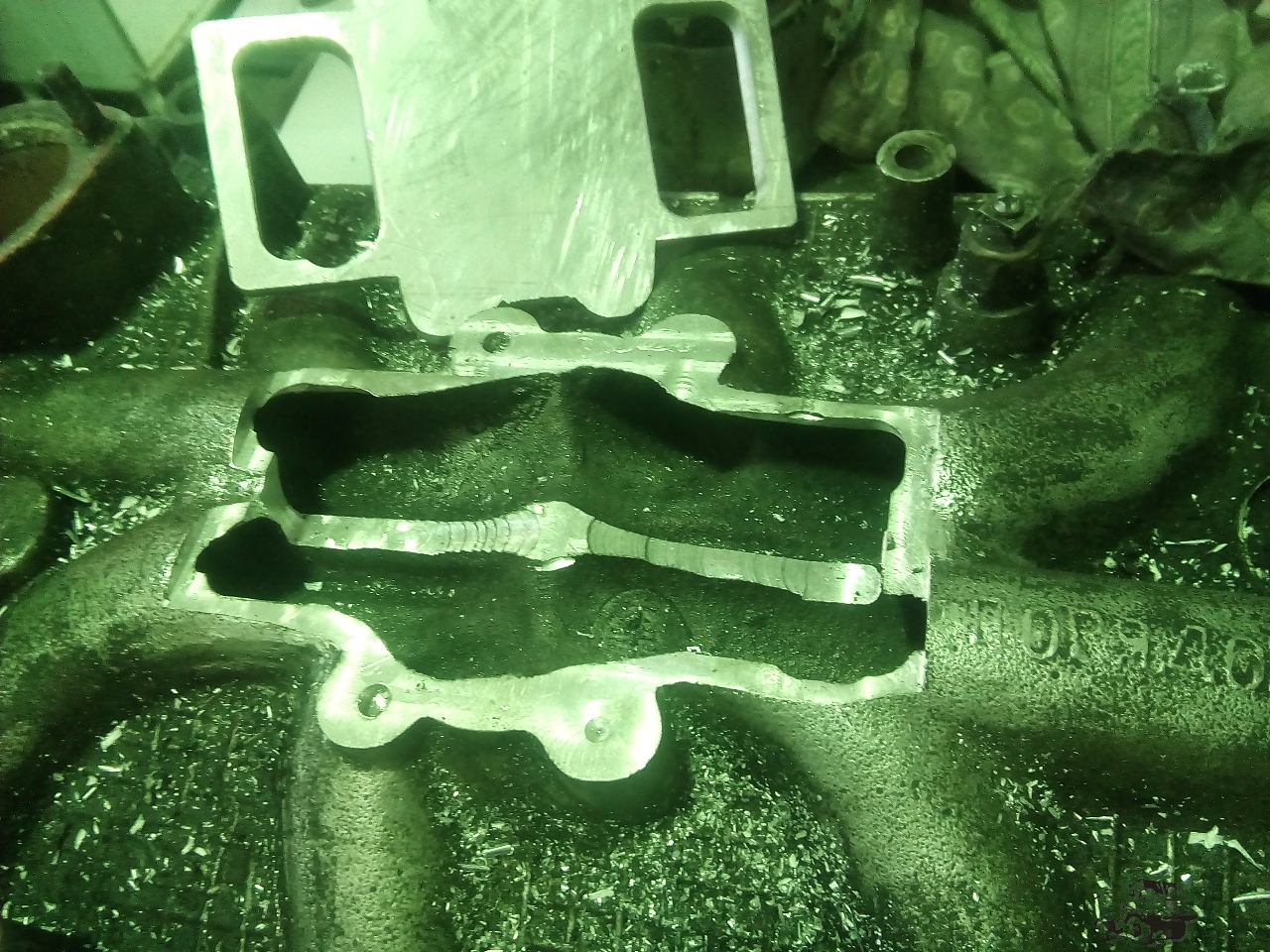

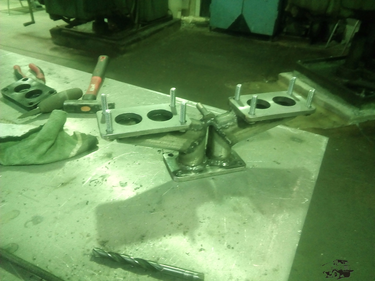

Второй вариант.
Нашел другого паука, его не жалко
. Начал эксперимент. Сфрезеровал лишнее, сделал детальку с двумя каналами, свозил к сварщику. Получился модифицированный коллектор. Главное глубоко не фрезеровать, там ниже уже тосол.
. Начал эксперимент. Сфрезеровал лишнее, сделал детальку с двумя каналами, свозил к сварщику. Получился модифицированный коллектор. Главное глубоко не фрезеровать, там ниже уже тосол.У вас нет необходимых прав для просмотра вложений в этом сообщении.

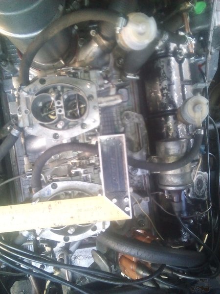

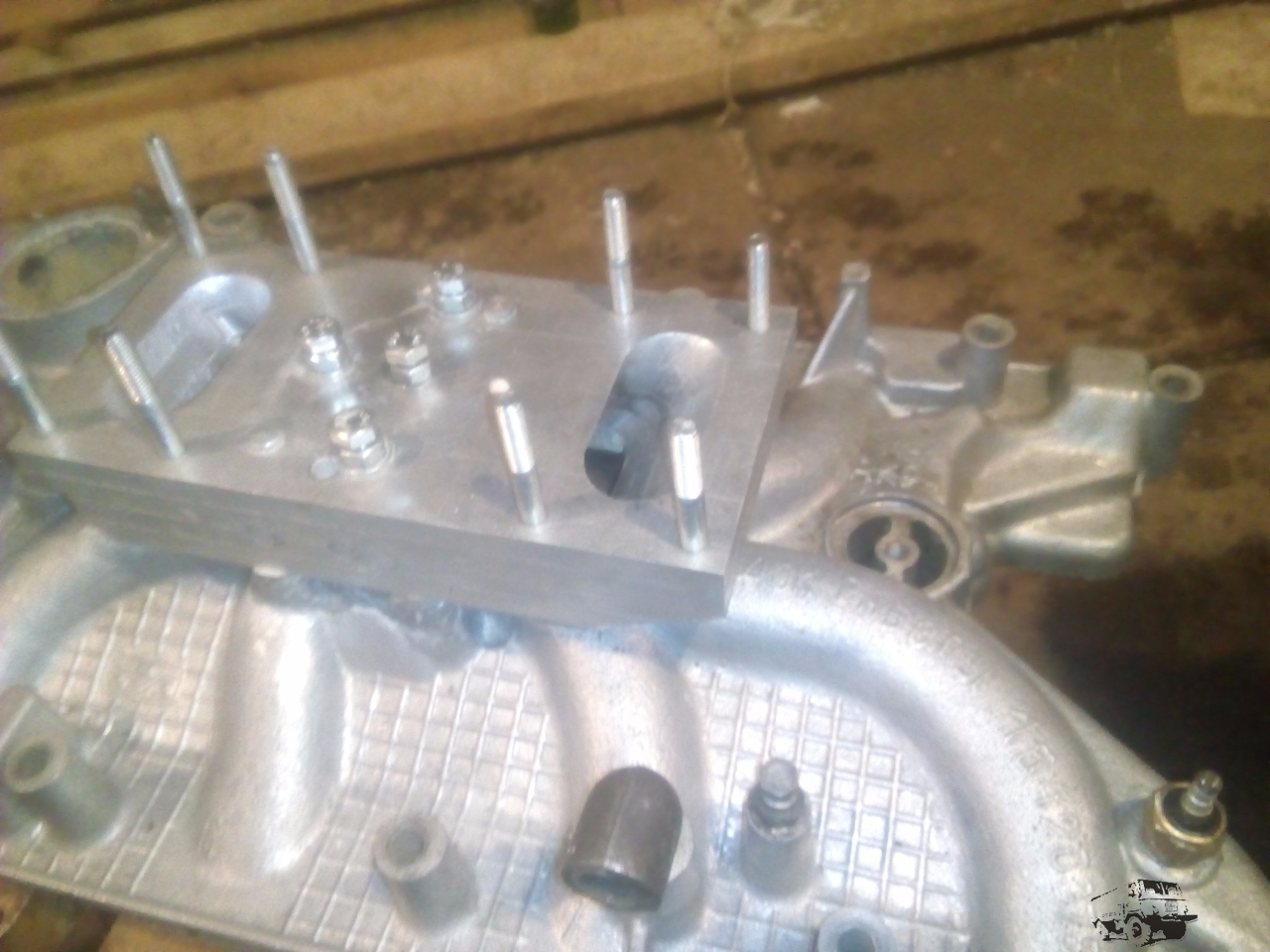

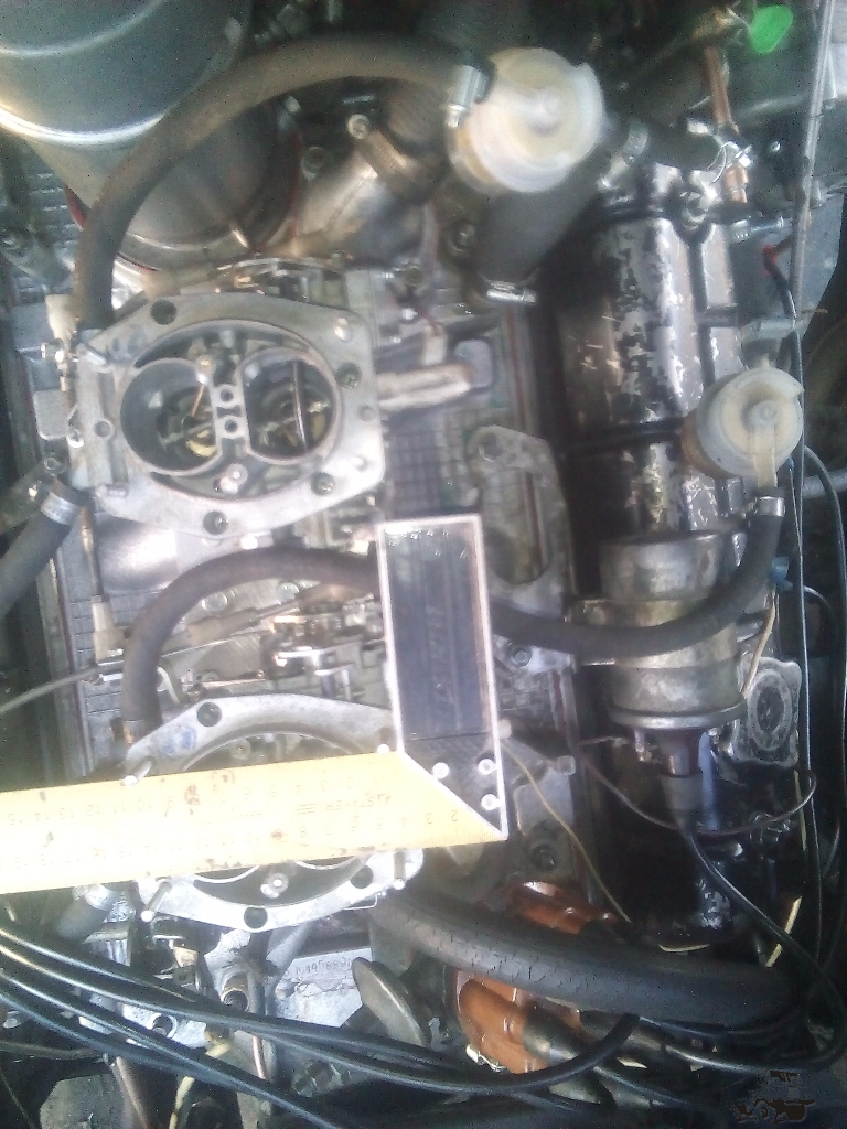

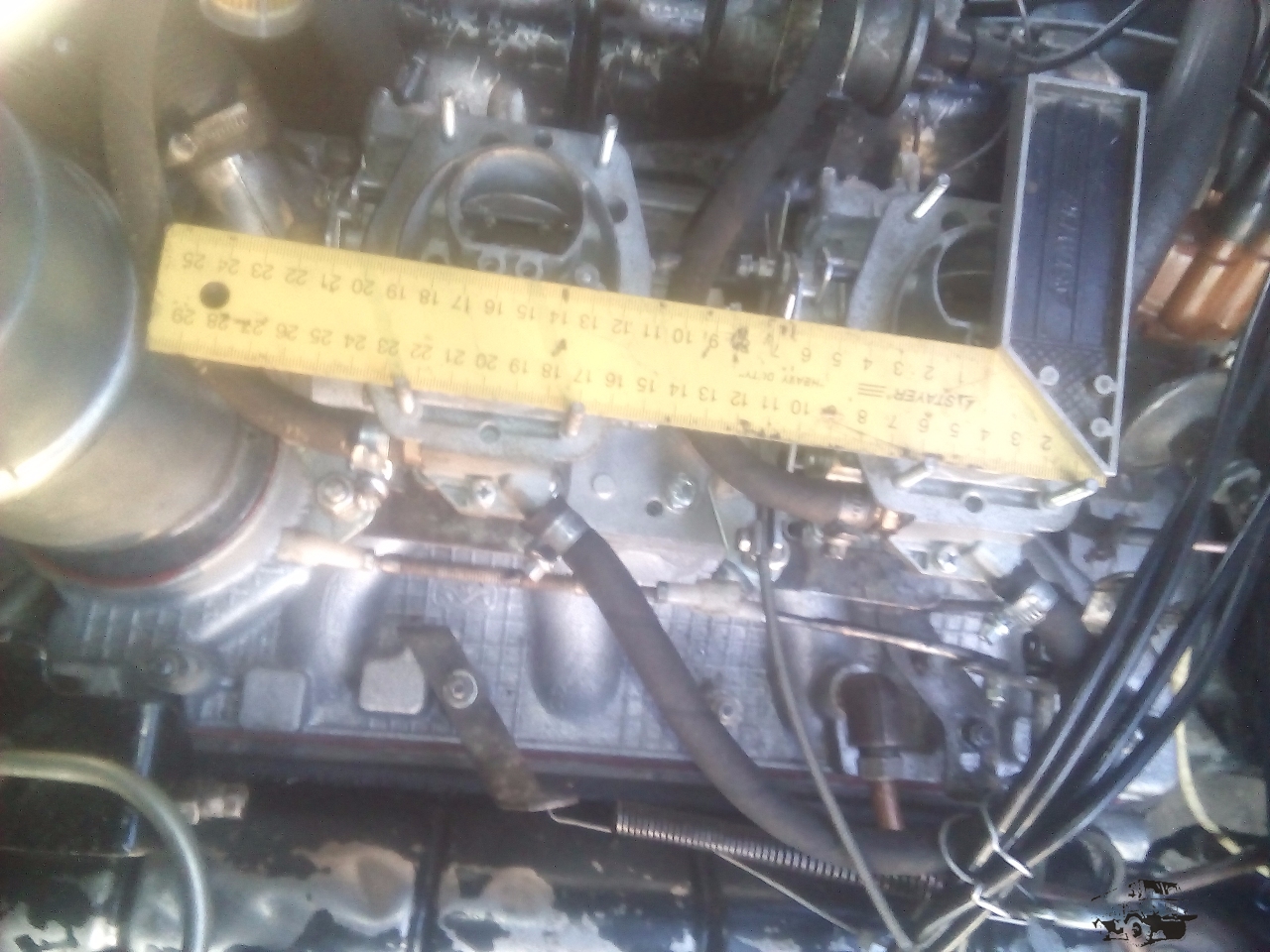

Два карбюратора на газ 66

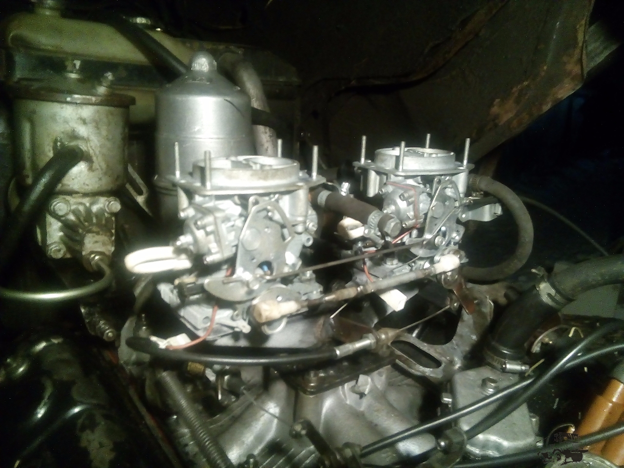

Но карбюраторы не поместились
, пересекаются сантиметра на три. Пришлось сделать переходную плиту, чтобы разнести карбы один на 35мм другой на 15мм подальше (иначе второй в термостат и масляный фильтр упрется). Целого куска люминя не найти, собрал из четырех 10мм пластин. Выфрезировал каналы под уголом. Собрал на клей герметик шпильками и сгладил каналы круглым напильником.

micky писал(а):[post]349534[/post] . Начал эксперимент
За идею 5+, за реализацию 5+,
А вот экономическая выгода данного проэкта вызывает сомнения.
Если в первом исполнении с распределением потоков все правильно. Не хватает только догрева трубы.
То во втором варианте( по крайней мере по фото) полное перемешивание потоков. Что не есть хорошо.

В первом варианте привод газа был тросиком. Тросик не надежно и туговат. Перешел на вазовские тяги газа. Две пластины с шпильками крепяться прямо под болты крепления карбюратора. Подсос подключил только к одному карбюратору, этого более чем достаточно, иначе тросик подсоса не выдерживает.

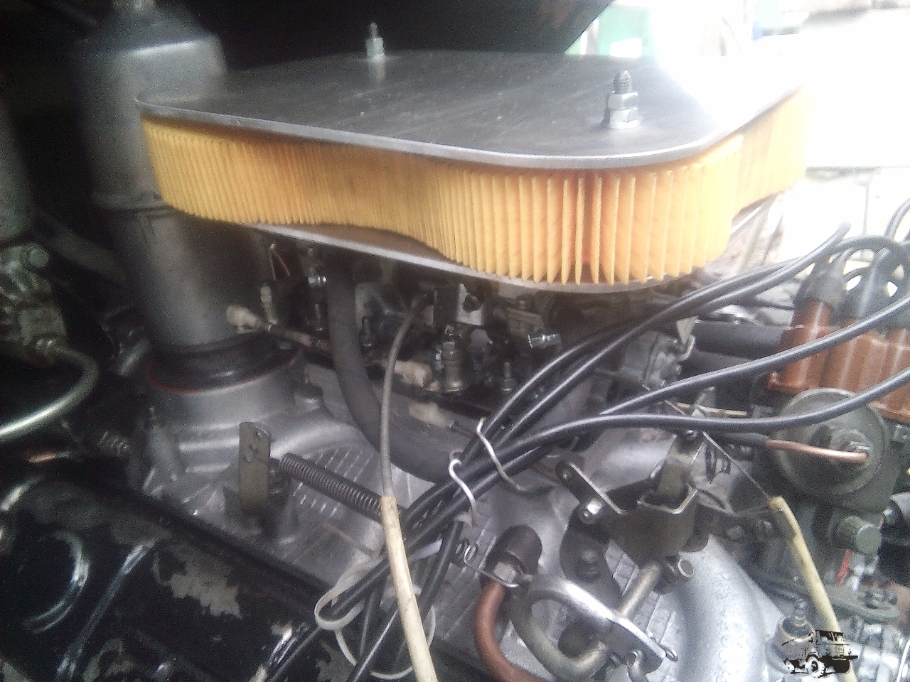

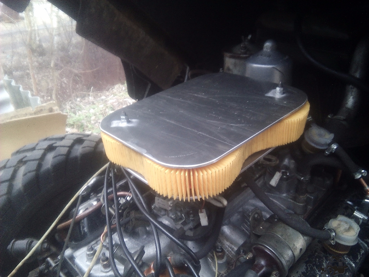

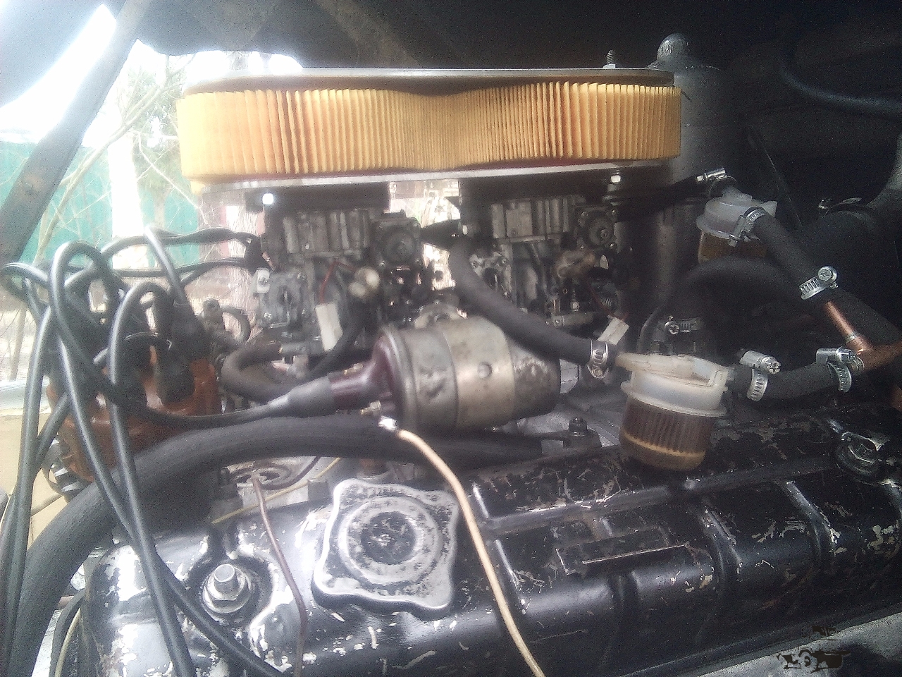

Воздушный фильтр:
две алюминиевый пластины, в одной овальные отверстия под воздух карбюратора
Шпильки для стяжки и упорные для фильтра.
штатные прокладки воздухана от класики
Бублик подбирал на рынке, подошел от какого-то мерса 201кузов
Разложил, стянул. Сопун вывел вниз, не хочется бумагу маслом напитывать.
Получилось так
Получилось так

harli писал(а):[post]349537[/post] Если в первом исполнении с распределением потоков все правильно. Не хватает только догрева трубы.
Не соглашусь.
"Родная" схема с "почти" разделёнными коллекторами головок и карбом, по схеме "два однокамерных" - это наверняка реверанс в сторону "надёжности", по системе "дублирования". "Почти" - ибо дырка между потоками на коллекторе всё же есть.
С точки зрения качества работы двигателя - эта система априори убога, т.к. с пауком "нового образца" никакого стабильного потока не получается. Тянут то полтора, то "0" цилиндров.
Схема "несколько карбов в одно хайло" - сколько угодно применяется на "ихних" V8. Достаточно Ибай поглядеть...
Я, ставя карб - расчистил как мог коллектор от перегородки. Никаких проблем. Только работает "ровненько-ровненько". На любой "половине" четырёхкамерника.

Родной паук убог сам по себе от рождения, и хуже ему не стало, и равномерности на нем из-за порядка работы цилиндров и разной длинны впускных каналов никогда не было (мое мнение). Два карбюратора ваз, а не один "крутой" дань бюджету мероприятия. А на практике во всех режимах сейчас почему-то работает и ровнее.
Экономическая выгода будет достигнута на меньшем расходе топлива.
На самом деле я специально перегородку убрал. Этот объем всередине паука, как бы часть ресивера, и тот цилиндр которому нужно оттуда и всосет готовую смесь. Про резонанс, мне кажется что его здесь не будет.
