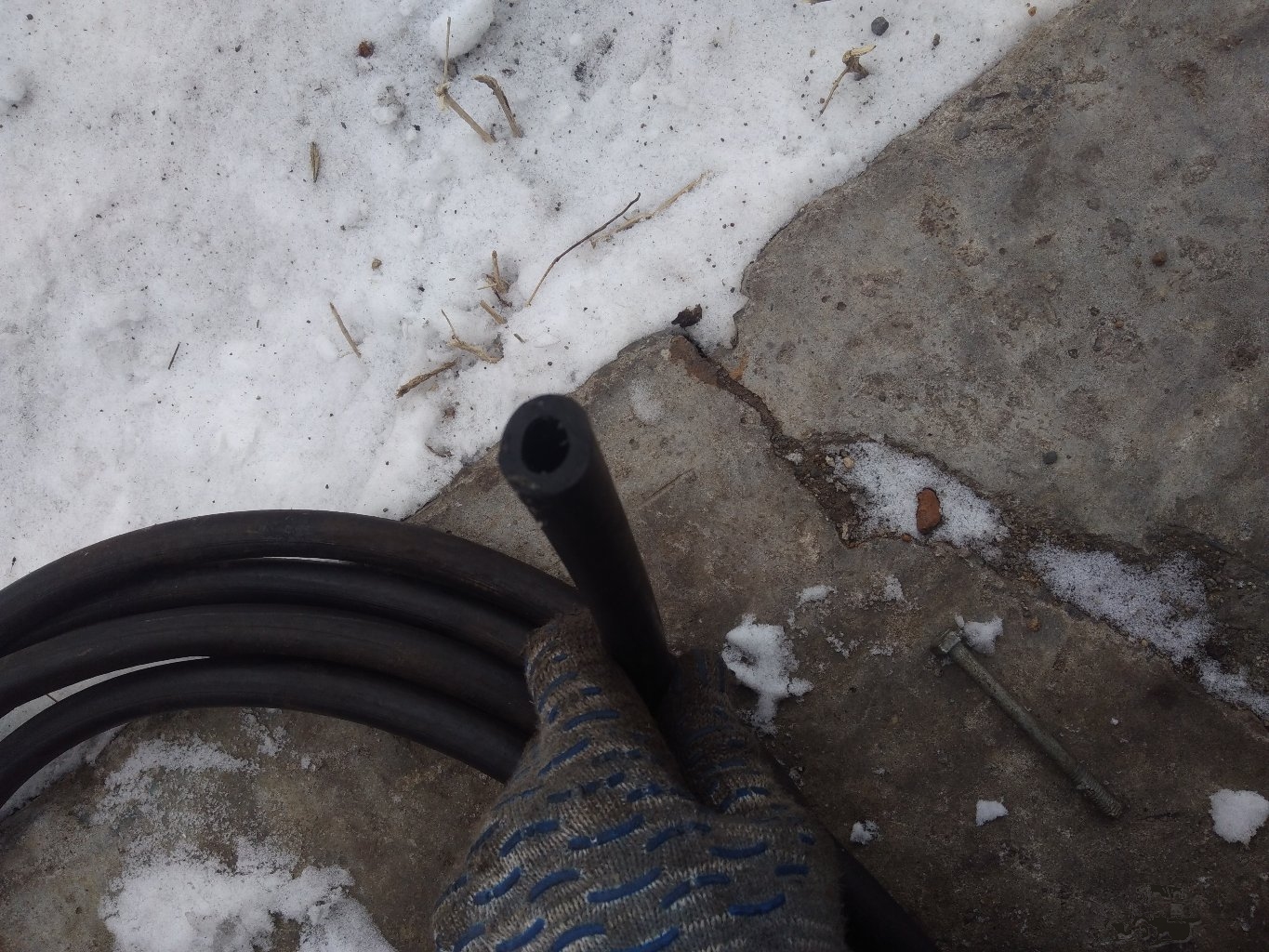

Да никаких проблем.
Я с резиновыми шлангами езжу года пять.
А на дизельном года три.
Только шланги нужны с тряпичным верхним слоем.
Они российские не трескаются.
Можно взять фурнитуру и концы запрессовать
Вместо того чтобы хомутами пользоватся

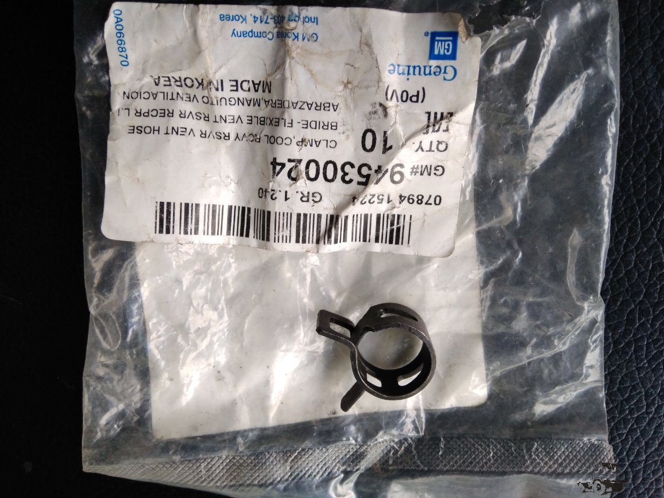

Хорошо работают пластиковые воздушные трубки и шланги GATES,хомуты предпочтительно пружинные.

kolinz писал(а):[post]319349[/post] Хорошо работают пластиковые воздушные трубки и шланги GATES,хомуты предпочтительно пружинные.
.... но дороже меди

За то,раз собрал и забыл.Металлический топливопровод-анахронизм и не очень надёжны,то перетрётся,то треснет.
