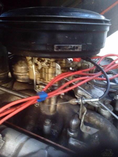

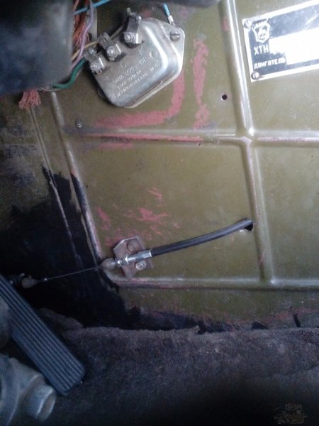

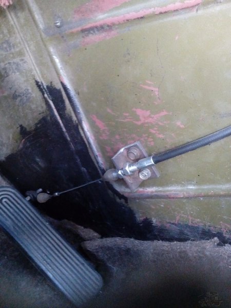

Тросовый привод газа кто делал?
Сообщение саня222 »
тросик от уазика какого то ,штыть на педаль и все дела .замена при обрыве 5 минут но на уазике такая система 4 года работает без проблем .на шишиге недавно поставил так как она у меня недавно ,но как глянул на кучу тяг у неё сразу понял нужен трос

ВеАн59 писал(а):[post]357564[/post] А как себя ведёт тросик при поднятой кабине?
нормально длинны хватает
