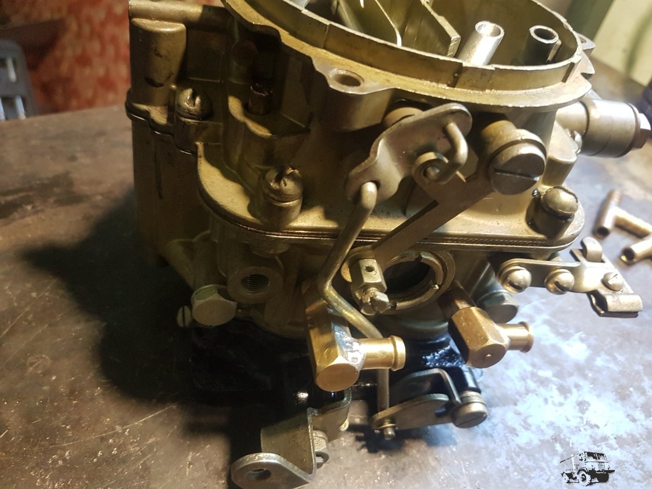

Звонил установщикам, 1го поколения нам надо. Под карб - или спец проставку или врезают штуцер в карб. Наконец то я узнал что за карбюратор у меня
Так то установка интересна, оборудование без балона 3100руб, баллон от 1500(80л) до 3500(130л), есть б/у.

Мне просто интересно где берут ваши мастера сигнал форсунок для мозгов 4-го покаления если инжектора нет по опредилению. Вы уж уточните пожалуйста, а то может в Казахстане изобрели эмулятор инжекторных мозгов а мы в России не знаем об этом.
