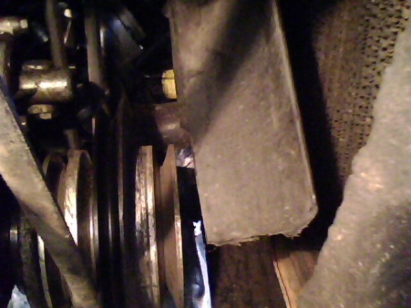

Столкнулся с такой проблемой после установки компрессора, шкив на колене стоит х.з. от чего, на словах так: от радиатора если смотреть, сначала идёт канавка(ручей, или как там правильно?) малого диаметра одна, потом одна канавка большого диаметра, потом стнова две малого как первая, и вот что получается, от малой канавки той что ближе к ДВС идёт ремень на помпу и гену, потом со второй малой идёт на компреессор и ГУР, остаётся ещё большая и снова малая, что за шкив и от чего. Всё это не даёт поставить агрегаты в одной плоскости из за чего на гене ремень постоянно перекручивает а на ГУре слетает при перегазовке.

Алекс, не один из шкивов не похож на мой, сегодня постараюсь сфотать в понедельник сюйда скину.

Да шкив интересный,я такой не видел.
Тебе придется искать или от шишки или накрайняк ставить от ПАЗа.
Re: Шкив на коленвалу двигателя
Это не ЗМЗшный шкив, я такого никогда не видал... Может, от сельхозтехники какой-то?

Да, ключ на 46. У меня шкив сзади два большого диаметра, спереди - малого. Компрессора нет, как-то всё работало, но как? Пока поставил без ГУРа, но как оно должно быть понять не могу...

Заводило писал(а):Вот такой у меня шкив
Всем привет!
Я уж думал что у меня одного такой 3х ручековый шкив коленвала ан нет...
Беда вот вчём раскрутились болты и разбили болтовые отверствия взял стандартный 4х ручейковы а он по своим размерам нестановится в на место моего
Прихожу к выводу что 3х ручейковые шкивы стояли либо на малой партии автомобилей 6605 или на конкретных модификациях где на переднем бампере был здоровенный генератор.
