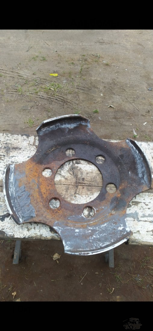

Если ставим японский мотор,то пары оставляем штатные,рк штатная.Тормоза пневмогидравлика,тормозной кран штатный ЗИЛ 131,тормозные механизмы штатные,под них диски р20,шины м93.

а КАКИЕ 20-е ДИСКИ КОЛХОЗИТЬ на ГАЗ-66 мосты?
