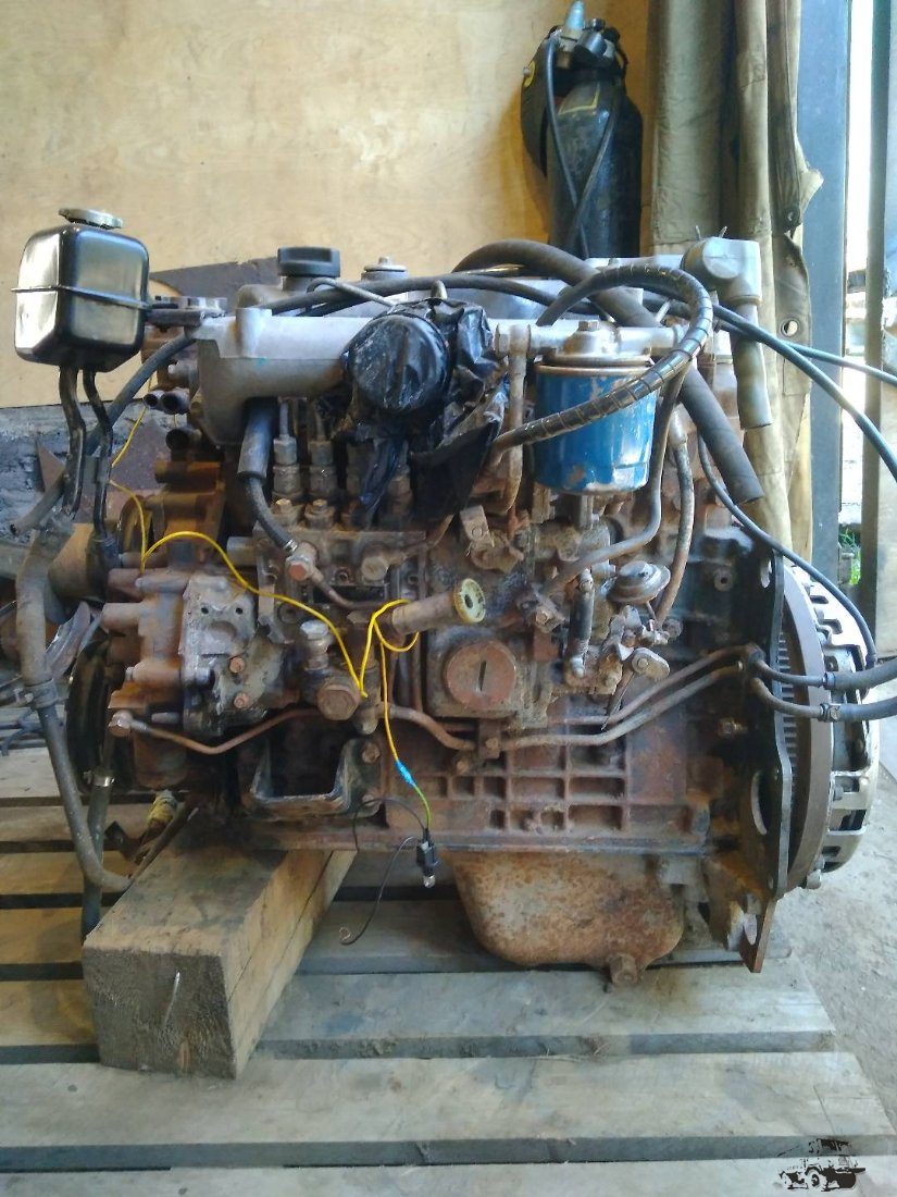

Сообщения: 4715
Благодарил (а): 59 раз
Поблагодарили: 209 раз
Дизель D4DB

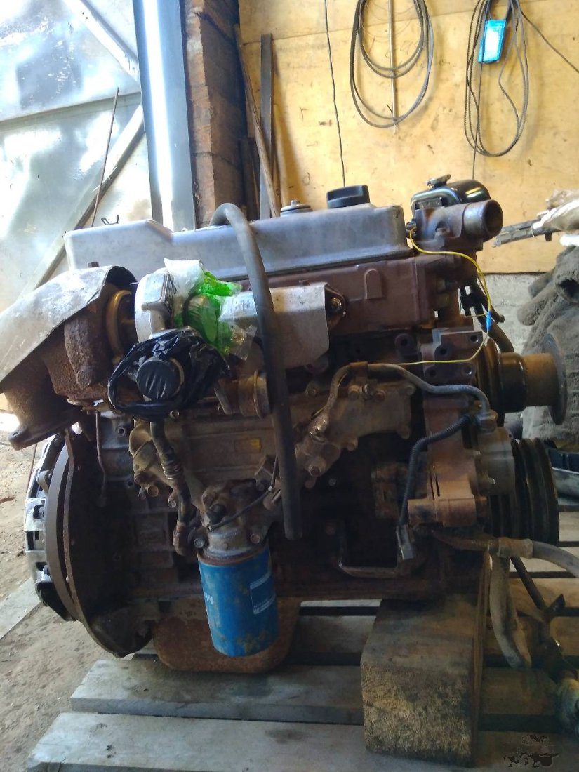

На этом моторе хундаи по 6 т таскают и не особо под ногами мешаются.В версии е1 он 150 ЛС 3200 оборотов.Он короче и ниже ЗМЗ.У него в базе вакуумный насос от шестерен ГРМ,шкив на 5 ручьев,масса вариантов навесного,масляный насос впереди,фильтр справа,теплообменник в блоке..Доступные запчасти.Так,что зря вы на него наговариваете.

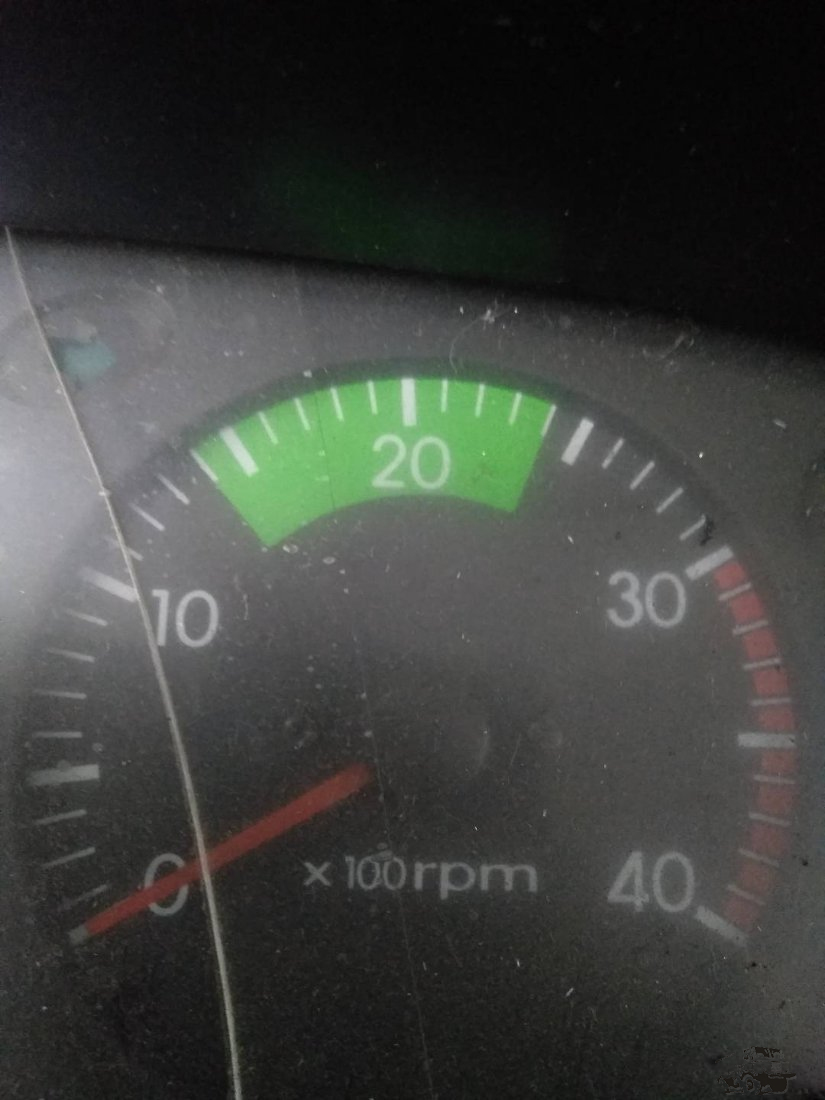

так выглядит.Переключение на тросах.Зеленая зона мотора 1400-2400.

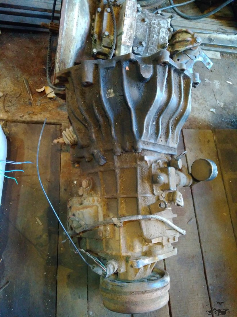

Читал на коробку КПП модели M035S5 есть ещё свой КОМ.....

У меня пока без ком.На моей КПП он справа.
