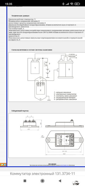

Что на сегодняшний день.... Итог.... Хочу сжечь...... Но пока не буду, ещё самому нужен... Пропала искра, наглухо.... Коммутатор 13й стоит, запутался в трёх проводах по подключению коммутатора... КЗ двойной зелёный, голубой на коммутаторе +,на катушку он же +, ну а черный на Д он же на распределитель зажигания(трамблер)? Правильно? Просто я 5ашел две схемы, одна что трамблёр я так понял это +, а с Д на + катушки..... У меня полная истерика с ним
