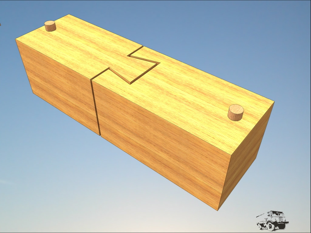

Хочу создать тему для тех кто как и я столкнуться с проблемой отсутствия прокладок под паук для змз 41 !
Первый раз я наростил прокладки системой ласточкин хвост! Не советую так делать! Сначало все гуд , но через 5000 км. Она от вибрации начала лопаться по разрезу!

Сам не делал такую стыковку, но думаю уж лучше прямой стык, при сжатии резины всё равно прижмётся к друг другу.

alex120 писал(а):[post]371208[/post]
вот соединение ласточких хвост.а у тебя порнография какая то

TIGER 74 писал(а):[post]371239[/post]
Два двигателя, стыкую прямым стыком. Без проблем!
А вот под клапанные крышки, так не прокатит.
