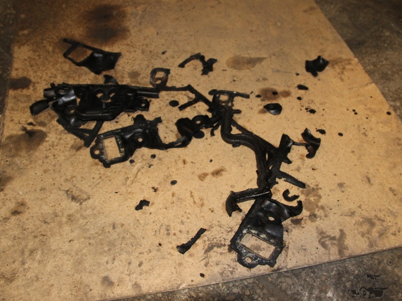

Признаки - засасывает пробку маслозаливную (как у Wlad было) и холостые не держит.
Разобрал. Результат на фото. Крошится как хлебный мякиш....
Синюю за 200р брать не стал - Wlad сказал расползается. Купил за 50 черную и за 70 кирпичного цвета. Поставил черную. Наклеивал на 88-й клей. По углам чутка герметика. Сильно завидовал 66-м - откинул кабину и крути гайки как за верстаком, а на 3308 очень неудобно ж** кверху.
Но теперь все четко работает, слышно каждый цилиндр на ХХ.

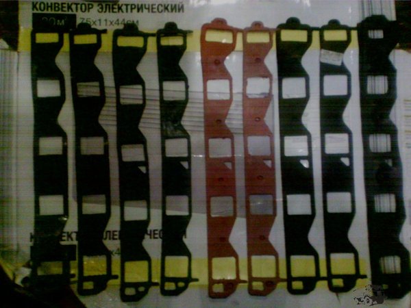

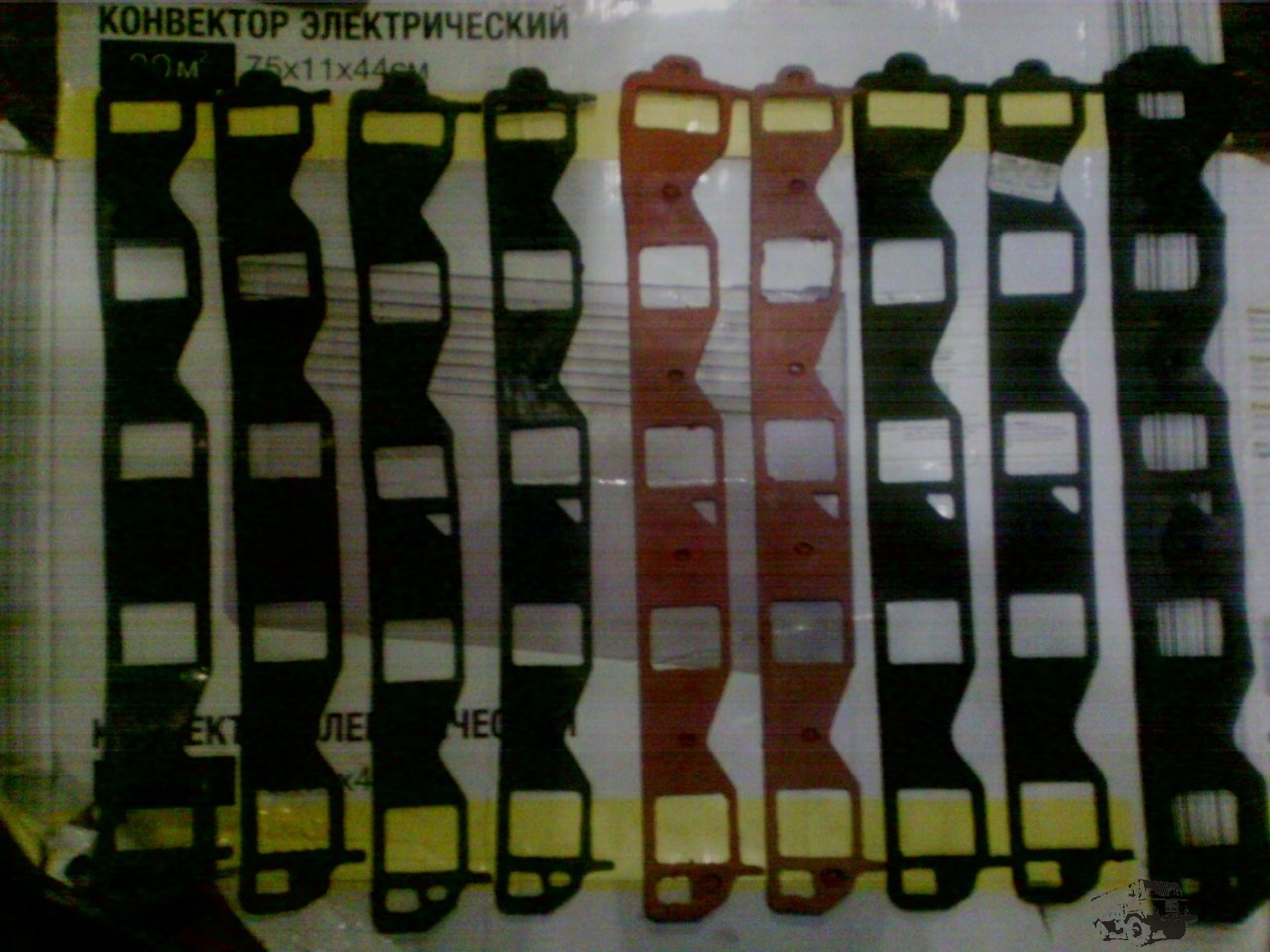

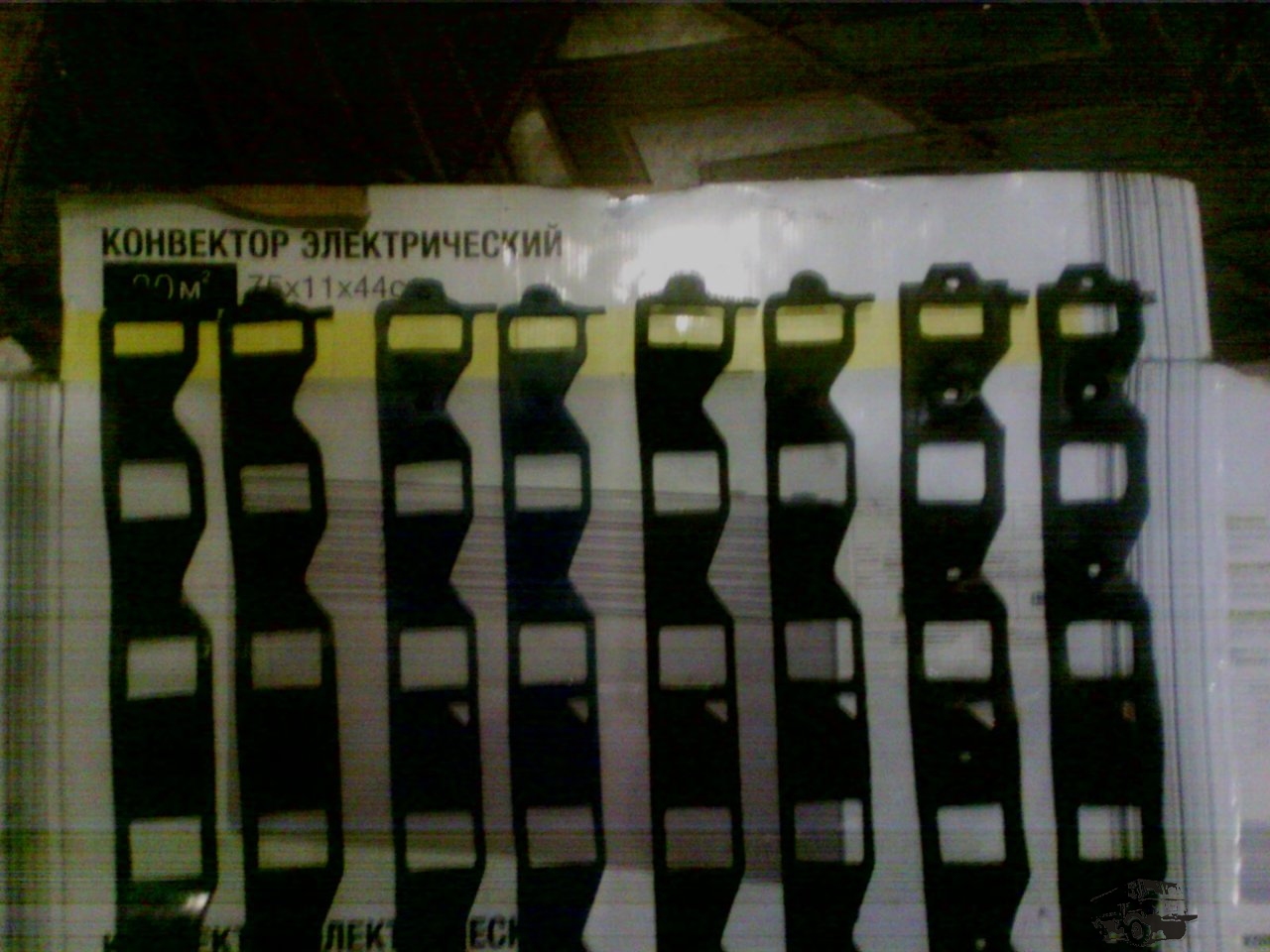

Провел замачивание прокладок в бензине часа на четыре, Прокладки балаковские, ярославские, двух неизвестных производителей, саморезные из маслобензастойкой резины, черные, красные, синие. Замачивалось только верхнее (на снимке) прямоугольное окно. Не изменили размер только черные прокладки с буквами КОШ после номера (слева на обоих снимках), самые дешманские, скверного качества с бугристой поверхностью и почему то толщиной 2.7 мм., остальные заметно разбухли (левая прокладка в парах)

[ref]tuk[/ref], Всегда мучался выбором прокладок, правильных, а не тех что в рекламе
. Зачетный эксперимент, но по фотке ничего не понятно. Расскажи на словах про Балаково ярти и т.д. пажалуйста. Очень интересно!
