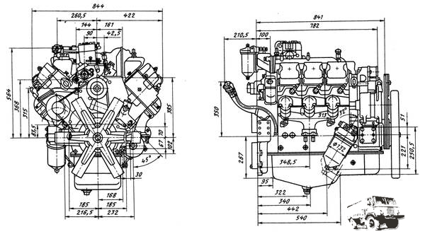

установка двигателя от зил 130 на газ 66
Хочется приключений от Колхиды ищи 6 горшковый он по всем габаритам как наш движок кроме ширины считай 8 литров Камаз на минималках, я в свое время его рассматривал для установки.

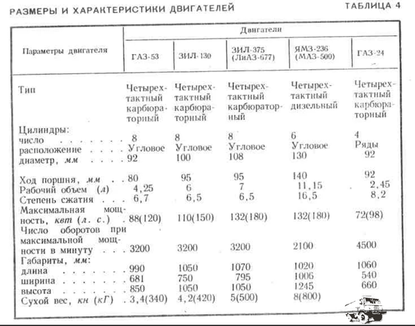

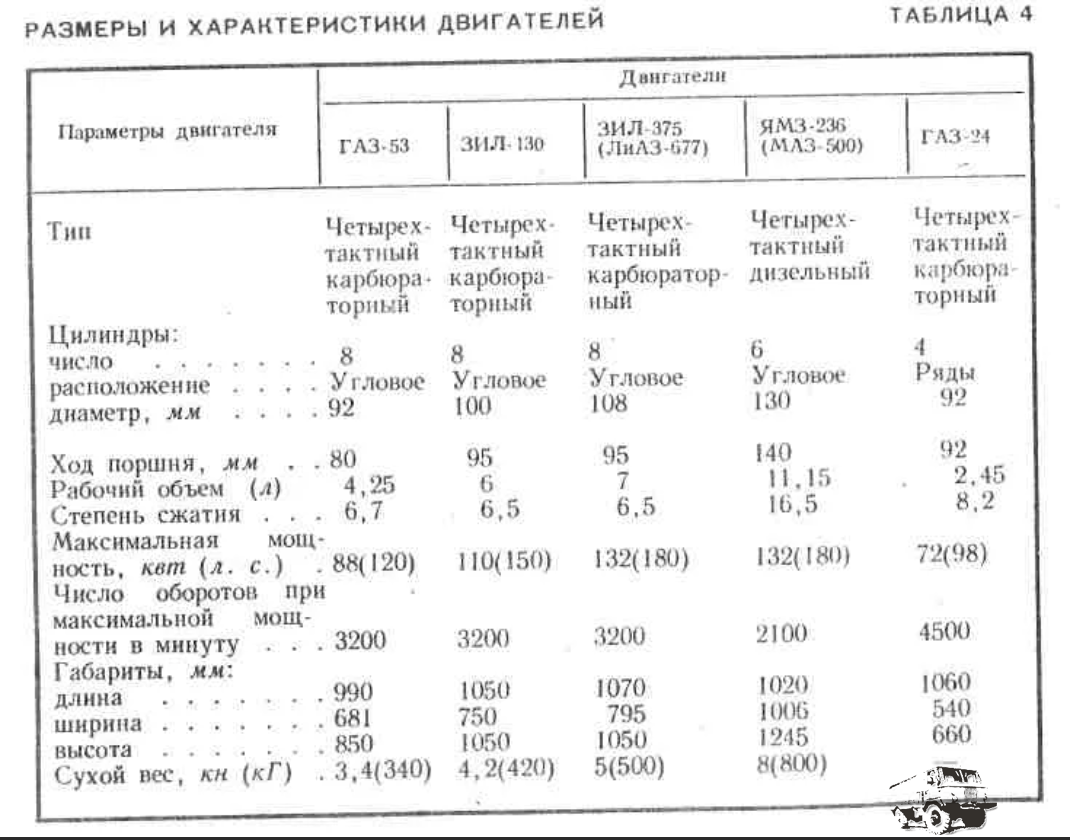

- Сообщения: 2216
- Откуда: М.О.
- Поблагодарили: 17 раз
Для начала надо понять, влезет ли по габаритам, или придётся на движке сидеть. По габаритам, вроде, кроме высоты, не сильно отличается.

[ref]makey[/ref], а вот за габариты спасибо! Не мог найти эту инфу. Думаю, что критичные размеры в длину (рычаг КПП) и ширину (чтобы в раму влез и не торчал вверх), вверх там все из-за навесного и большой бочки воздушного фильтра, это думаю решаемо.

Сапиенс писал(а):[post]449832[/post] вот за габариты спасибо
Лучше самому всё померить, не уверен, что в этой таблице всё корректно, во всяком случае вес движка ЗИЛа подозрительно мал, а ГАЗа велик.
