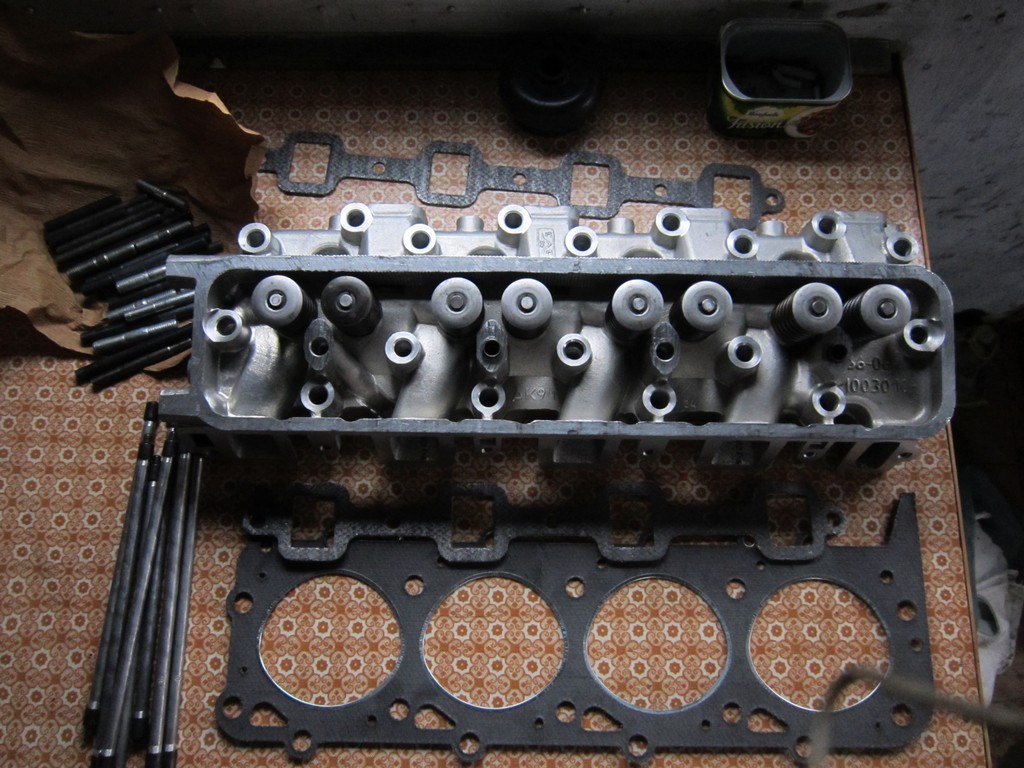

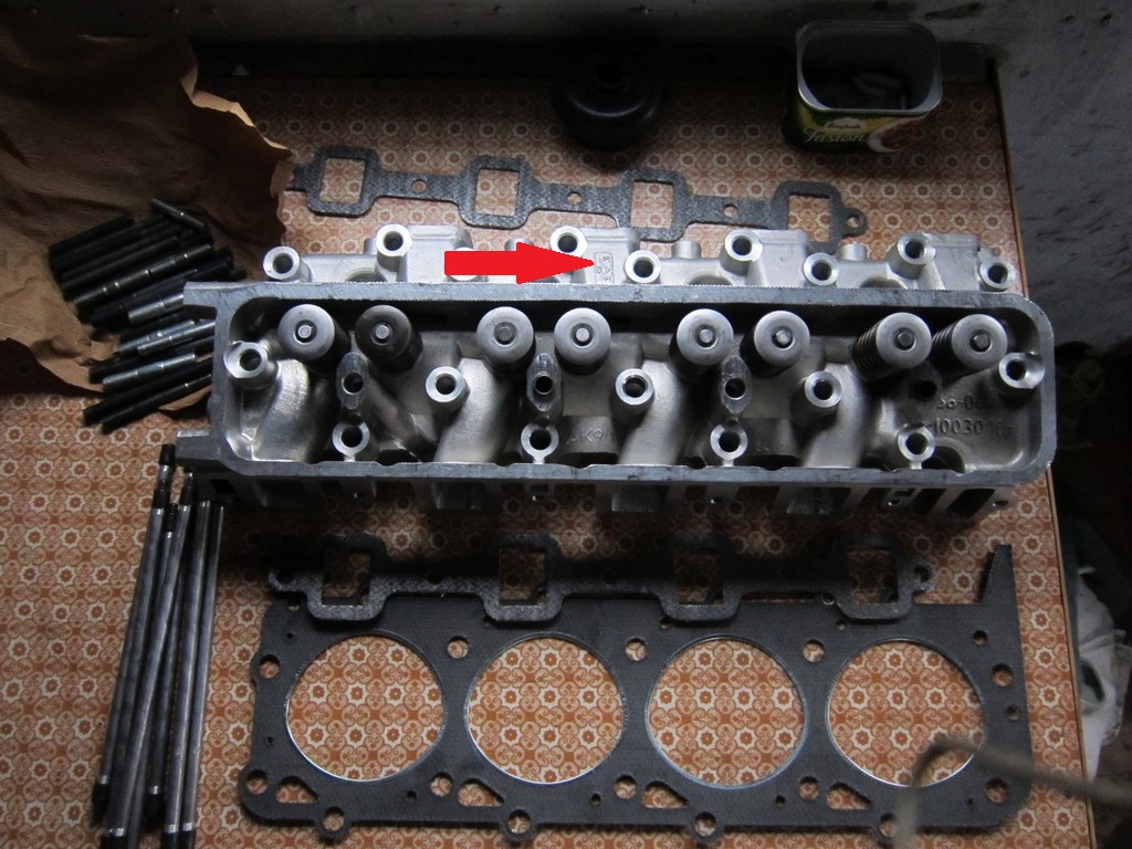

Пилить или не пилить головки блока для перехода под 92 бензин ???
а может всё таки не заниматься лишними телодвижениями да и прикупить установочный комплект от завода змз , новые головки блока двс с маслосъемными колпачками на всех клапанах , комплектом укороченных штанг , комплектом новых шпилек на головки и набором прокладок.
красота , снял старые ,почистил всё , поставил новые ,собрал мотор , завёл и в путь уже на 92 бензине , всё быстро и просто....
ну сказано - сделано , напрягаем всеми знакомый интернет магазин и через пару дней у нас на столе красуются две коробки с новыми головками
за работу , и ключи зазвенели в руках ..... было скромное желание за три выходных уложится с заменой головок , настройкой карбюратора с зажиганием на стенде да заменой пары достаточно тяжёлых деталек.
первая попытка запуска показала полное не желание иглы в карбюраторе перекрывать подачу бензина , временно приколхозили что то похожее на уплотнение иглы от другого карбюратора,
спинным мозгом начинаю понимать ..... это только начало ...
продолжение не заставило себя долго ждать ,
заливаем о\ж (как показывает практика первую проливку мотора после сборки лучше выполнять водой) а она в три ручья хлещет между головками и впускным коллектором...
прокладки....? паук кривой.....? паук не сел по шпилькам...? ну и тд, ход полёта фантазии стандартный , в процессе снятия впускного коллектора.закончился третий расчётный день
первичный осмотр показал что прокладка сопряжения коллектора и головки вообще не сжималась , она мне сразу не понравилась .
ну делать не чего бежим до магазина за прокладками и за одно клапаном (иглой )карбюратора нового образца , что б уж наверняка.
ну а дальше прошла неделя в установке ,снятие , замере пятна контакта на прокладке ,поиске прокладки третьего,четвёртого ,пятого типоразмера .
всё стоп , прокладки здесь не причём , впускной коллектор не садится на место.
берём заведомо исправный паук , кидаем на мотор , тот же эффект ,
а картина следующая : берём паук , кладём его на место без прокладок , он под собственным весом ложится на перемычки блока цилиндров при этом между сопрягаемой плоскостью головки и паука остаётся щель в 3 мм.
кто виновник такого торжества???
оперативный обзвон одноклубников о возможности сталкивания с похожей ситуацией положительных результатов не дал ,
были перебраны различные варианты решения , в плоть до фантосмогоричного снять двс ,разобрать его и перешлифовать плоскости перемычек под пауком , к вечеру сошлись на том что любые слесарные работы по подгонке деталей друг к другу приведут к тому что двс станет одноразовым , и при любом другом возникшем форс мажёре двс пойдёт под замену,
утро вечера мудреннее , с утра посещает правильная мысль - а не позвонить мне на завод и пройтись им там по мозгам ,
сказано сделано ,телефон в руку и пошёл перебор номеров пока не вышел на дежурного конструктора конструкторского отдела V8 ,
и начав из далека я начал повествование как мы решили перевести двс на 92 бензин ,на что товарищ на другом конце провода не дослушав до конца мой монолог , обрывает меня на полу слове

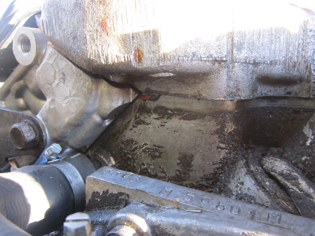

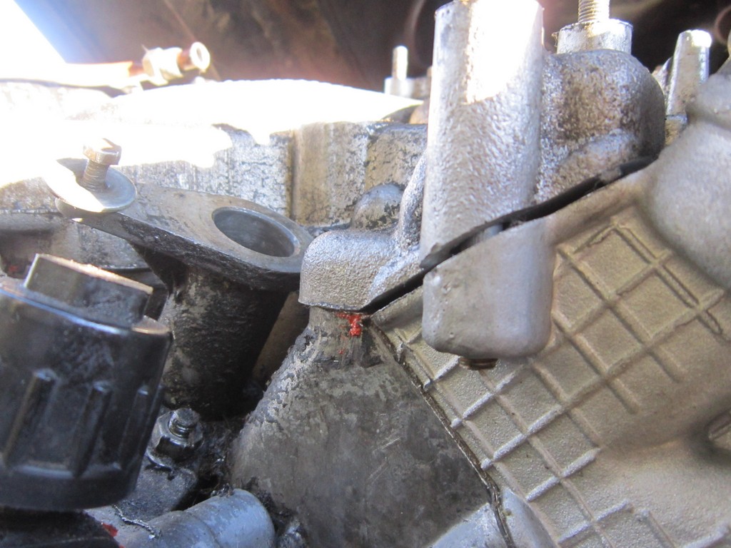

" что впускной коллектор ложиться на блок и остаётся щель между головкой и пауком"
я говорю "да" ,
он меня спрашивает
" толщина щели сколько?"
я ему " около 3 мм"
он мне , не дослушав , "возвращайте головки продавцу ,а тот пусть еб...т мозг заводу, мне на дню по несколько раз звонят по этому поводу ,с вопросом -что делать? паук не садиться!"
" это заводской брак, нарушение технологии производства , "
короче... смысл такой :
по технологии первым обрабатывается нижняя плоскость гбц ,а потом боковые ,
при производстве был нарушен технологический процесс и первым проходом была обработана боковая плоскость а потом нижняя ,в следствии чего , посадочное место впускного коллектора дало просадку примерно на 2 мм, что собственно и не даёт плотного прилегания впускного коллектора к гбц , ситуацию не возможно поправить даже устанавливая прокладки паука разной толщины,
завтра постараюсь найти хоть какие то опознавательные метки на данных гбц и приложу сюда,
возвращаясь к началу данного монолога
повторюсь с вопросом
ПИЛИТЬ ИЛИ НЕ ПИЛИТЬ???

Мне дядя на другом конце провода объём партии не сказал , но я подозреваю что партия была одна
Как определить??? да хрен его знает , обмеривать не чем , длинный штанген про....л где то.а рулеткой не вариант.
головы скину ,сложу рядом , может что и будет видно ,

вот фото головок и упаковок

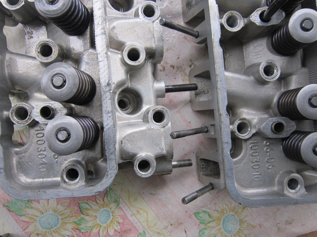

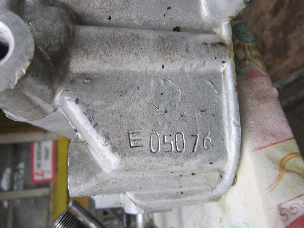

при первичном осмотре заинтриговало две мелочи
- Вложения
Re: пилить или не пилить

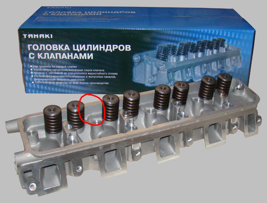

найдите 10 отличий
http://keno-tanaki.ru/catalog?show=370
viewtopic.php?f=41&t=22184&p=260231#p260231
я конечно могу ошибаться....... ,
но производитель у головок змз и танаки один .......

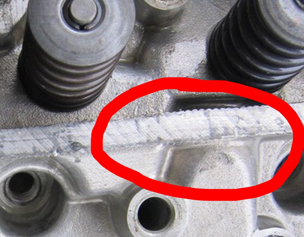

harli писал(а):найдите 10 отличий
http://www.gaz66.ru/forum3/viewtopic.ph ... 31#p260231

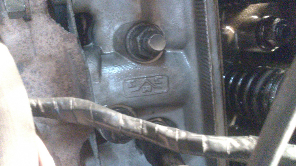

У меня прям на головках вылето ЗмЗ и тоже ребристые.
Кстати поук у меня сел плотно нет таких зазоров как на фото выше.

Головы оригинал,камера сгорания уменьшена под 92
Брал у нас в городе в таксопарке,там специализированный магазин.
Покупалась 2 года назад на родной двигатель ,но поставить не успел,у меня на нём оборвало коренную шейку на коленвалу,в связи с этим был куплен двигатель ЗмЗ-53 по цене одной головки,вот два года от ездил без проблем.Даже хочу добавить что двигатель оказался шустрее моего родного,на своём я максимум 50 км\ч шёл а на этом 80 и ещё газу просит,но я больше не давил жалко шишку

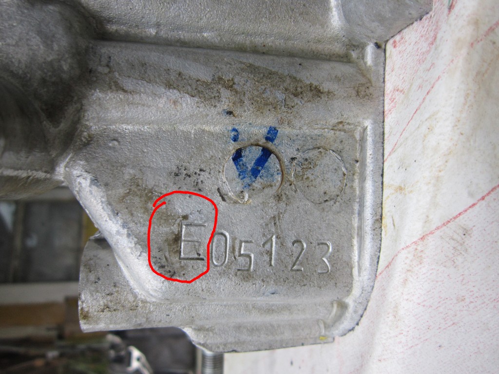

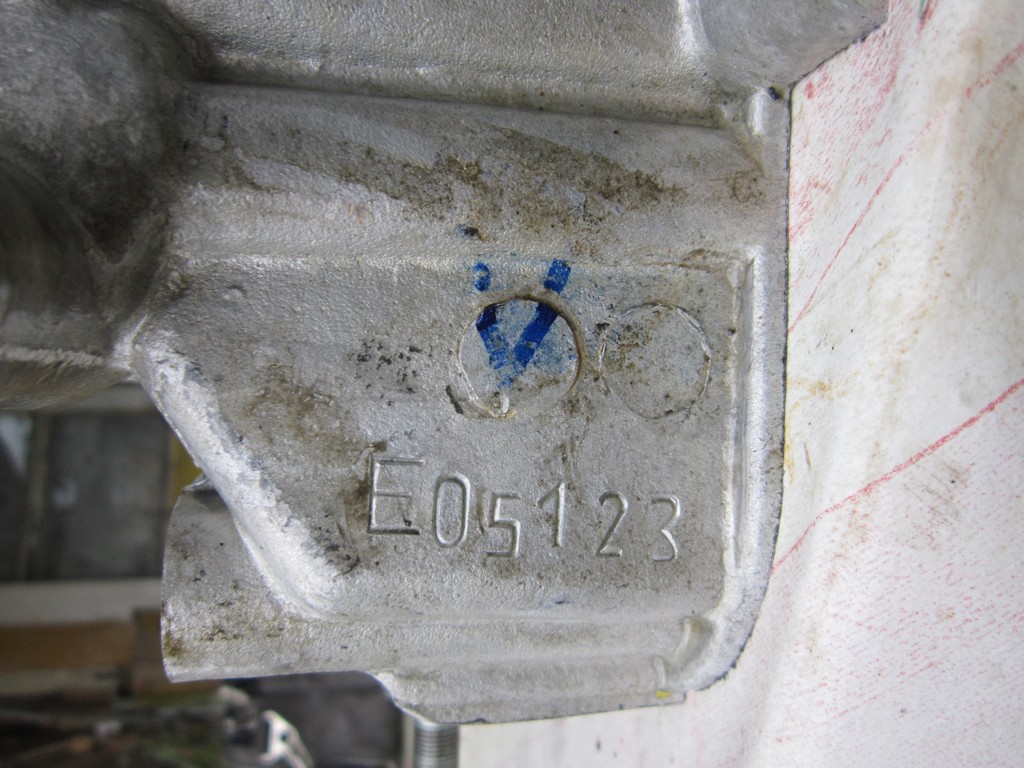

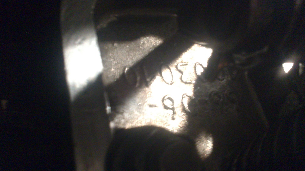

Сделал фото головок
"Если невозможно найти решение какой-либо задачи, всё-таки стоит ознакомиться с инструкцией"
- e2-e4
- Радиодепутат
- Сообщения: 5819
- Откуда: Москва, ЮВАО
На этих тоже стоит клеймо ЗМЗ

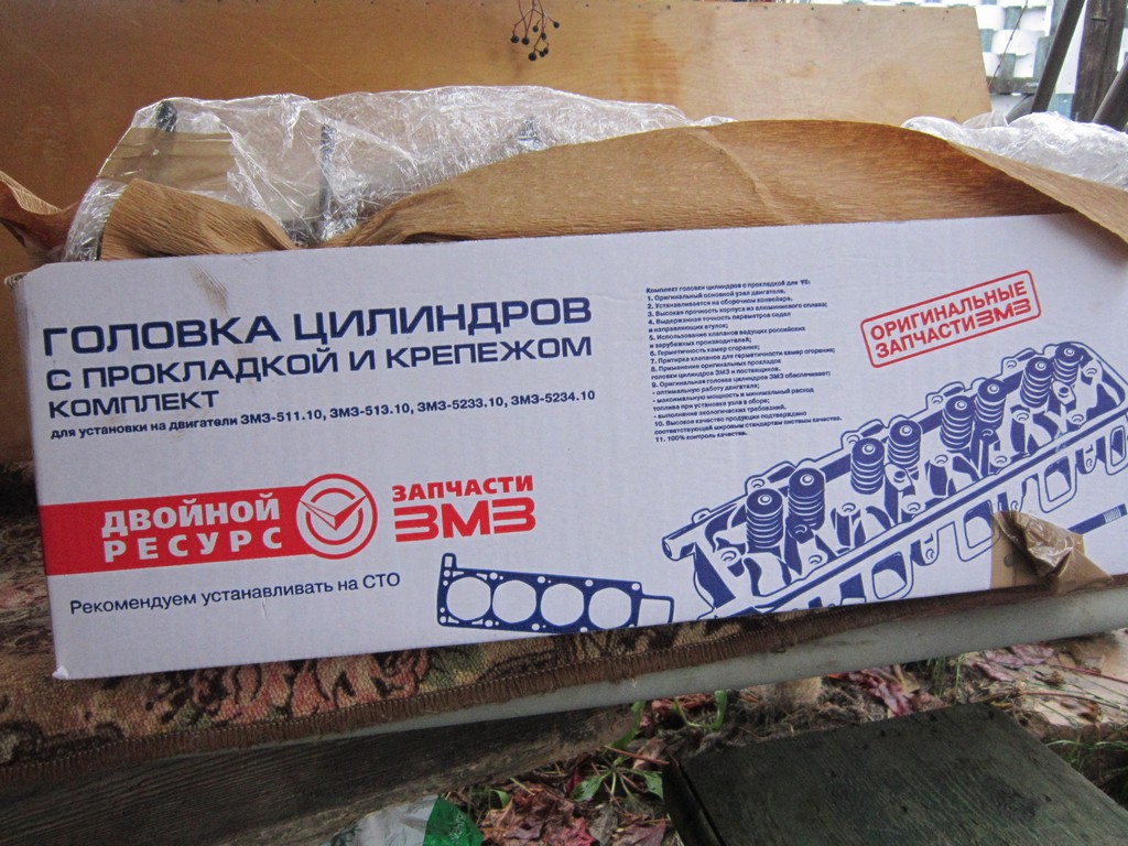

В целях накопления опыта так сказать...
Купил головки в Нижнем Новгороде у спекулянтов. 24 тысячи за пару. Коробка как у оригинала. Шпильки всех цветов радуги, упакованы в полиэтиленовый пакет. Прокладки только под головки, сильно ржавые по уплотнительным кольцам. Небыло штанг в комплекте. Передали попутной машиной.
На следующий день поднял бучу из-за отсутствия штанг. Ребята молодцы. Спорить не стали и поехали купили головки у официалов. Уже нормальный комплект в котором все упаковано в бумагу.
Все встало нормально. Без прокладок паук ложился ровно. Когда на прокладку из 4-х мм МБС резины, то на торцах появился зазор в пару десятых мм. Т.е. под своим весом паук резинки не прижимал.
В итоге приклеил прокладки на 88-й клей и через сутки все протчнул. Пока работает. Первая тысяча пройдена.
tuk писал(а):[post]454597[/post] Головки, при установке, немного шевелятся, не на 3мм, но на 2мм вполне.
Может, направляющие втулки остались на старых головках? По втулкам головки садятся без малейшего движения.
