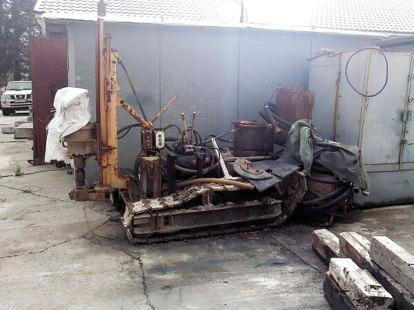

Для выполнения буровых работ для инженерных изысканий нам понадобилась лёгкая буровая установка. Вернее, не совсем лёгкая (это мотобур), а, скорее, средняя.
В результате поиска в интернете и общения по телефону было найдено и отобрано два варианта.
Их и решено было отработать
Первый вариант – в Тюмени, как наиболее дешевый и близкий к Салехарду.
https://auto.ru/construction/used/sale/ ... -8a9651ab/
Взял билет, прилетел, пошел смотреть.
Увидел это:

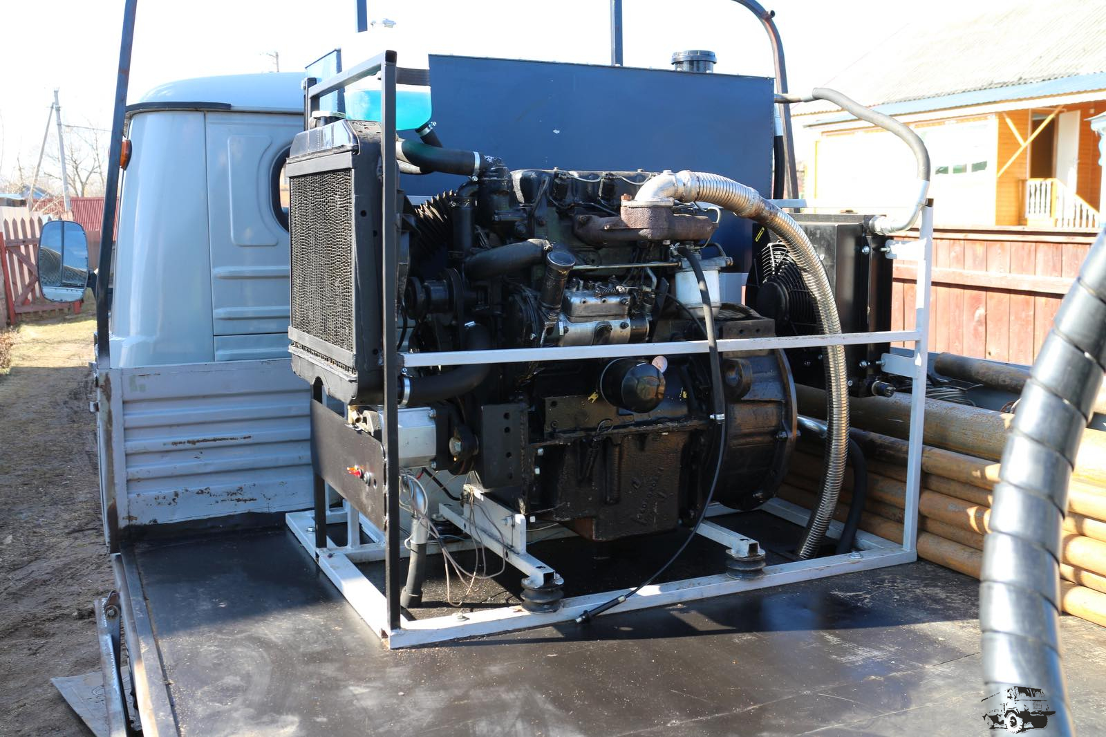

Эта машина тоже была найдена на авто.ру
Выбрана была из-за станка. Более мощный и правильно спроектированный. Спасибо Андрею.
А машина уже как довесок. Может, не такая «новая», но рабочая.
Договор оформлен, на СТО подремонтировали, поменяли рулевую трапецию и кое-что по мелочам.

В Вологду мне надо было проведать квартиру. Ну и за 200 км должны были выявиться неисправности. Кое-что устранили, подсос воздуха и др мелочи.
А в Костроме никого.
На УАЗке в Тюмени стоит УБШМ 1-13
Недостатки: слабый одноцилиндровый мотор Хонда, но зато станок компактный.
В Ярославле станок самодельный сборный: мотор дизель 3 цил. от погрузчика, мощная лебедка, вращатель с редуктором, а там - сразу с гидравлического мотора привод.

Мотор УБШМ
Видно что нечего даже сравнивать с мотором от болгарского погрузчика.
Андрей в Ярославле сейчас собирает новый станок. Летом на нем поработает и осенью опять будет продавать. Так что до осени есть время подумать.

Этот станок по словам его автора в районе Ярославля бурил на воду 50-60м с промывкой.
Мы пока на 12м уперлись в галечник, начало корёжить инструмент.
