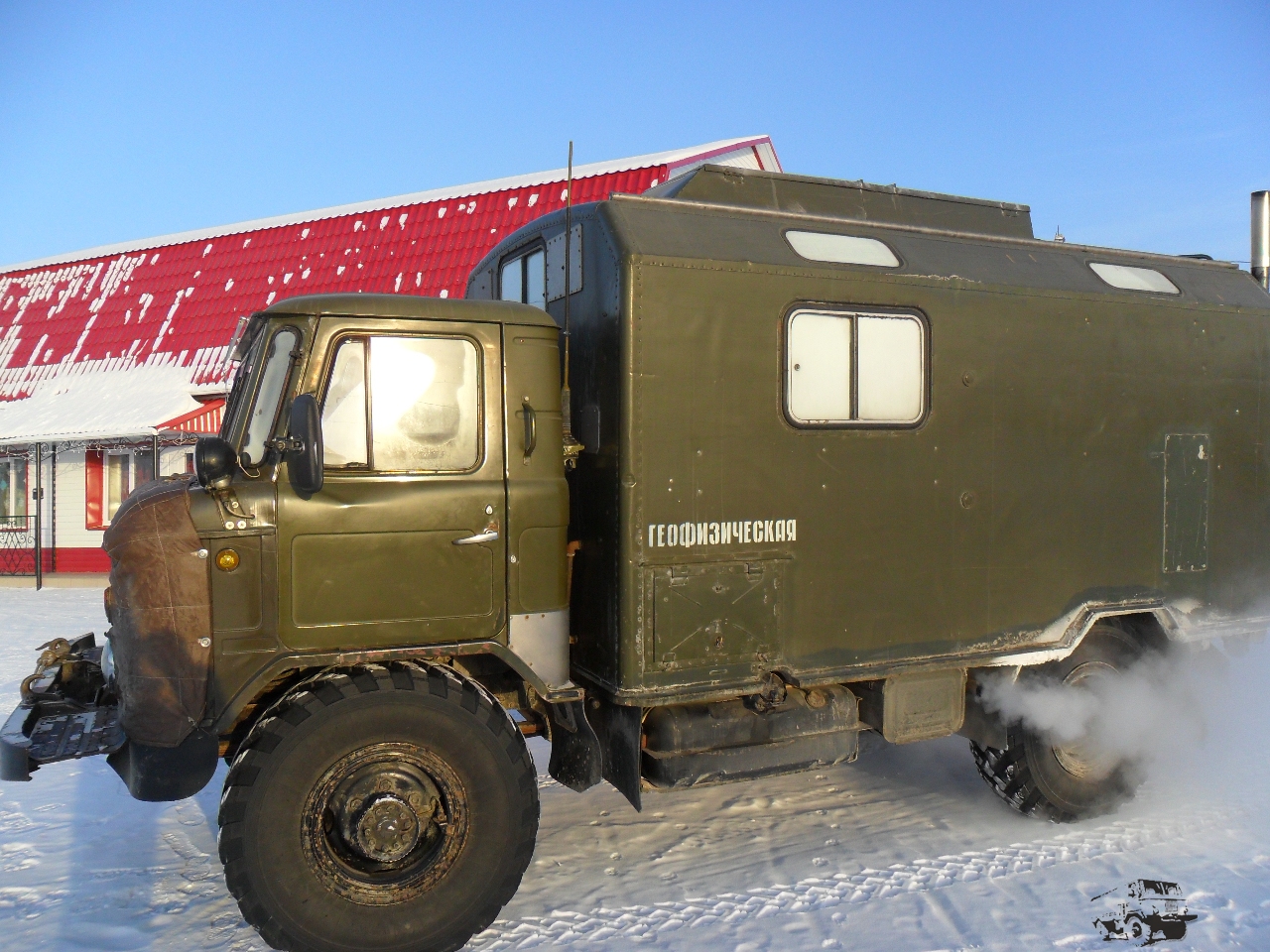

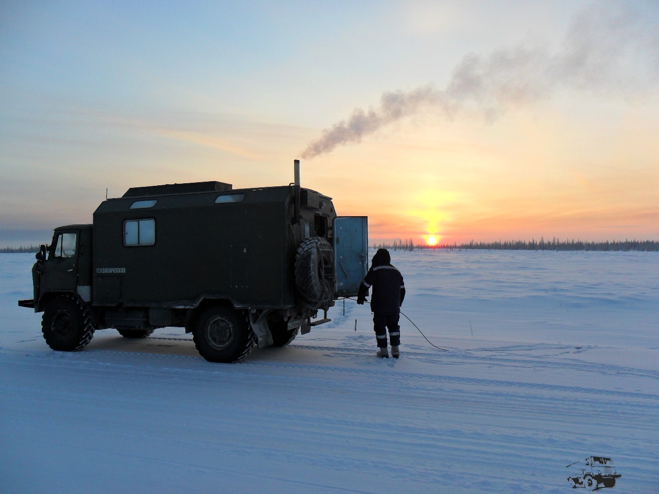

Ездил водителем на чужой машине. Кунг, полная масса 7.5 тонн, двигатель новый, задний редуктор то же, год выпуска 80-й, пробег около 130 т.км, тормоза одноконтурные. Перебрал вакуумник, подтянул подшипники ведущей шестерни переднего моста, сменил сальник задней полуоси за 3.5 часа. Еще поменял разбитые карданы Куйбышевского завода запчастей на идеальные новые советского производства, которые почему то валялись за батареей, а не стояли на машине.

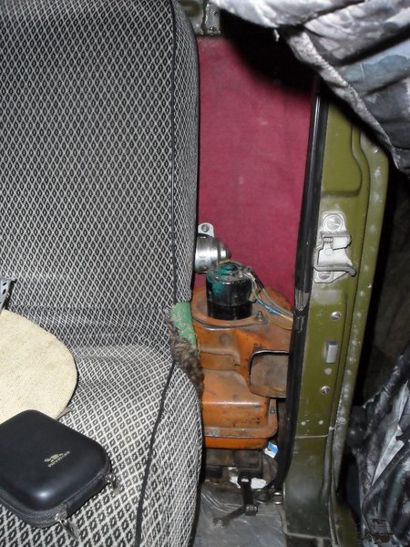

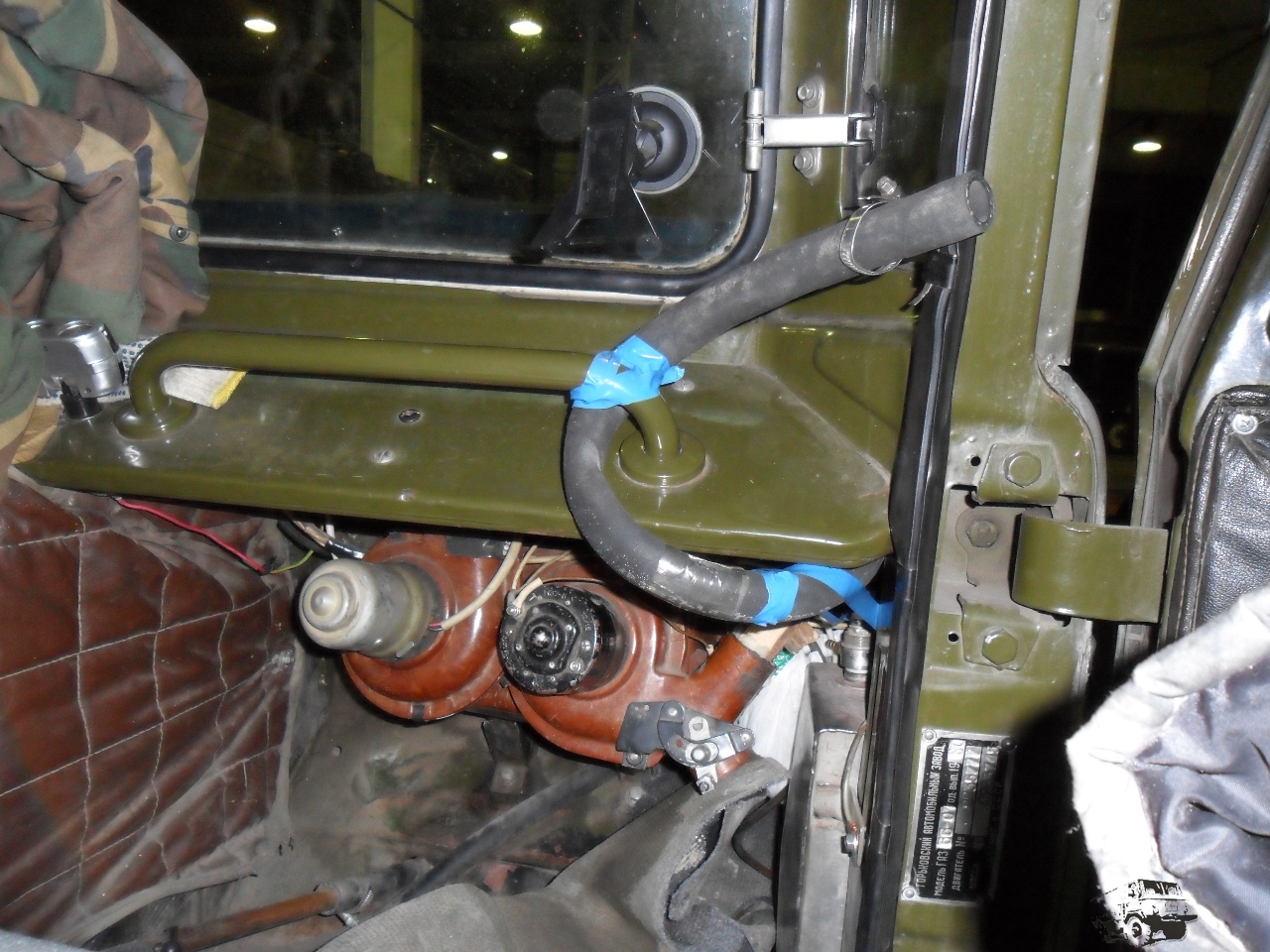

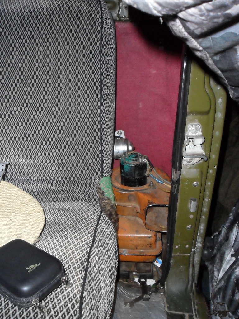

В кабине слева сзади установлена дополнительная печка, гонит воздух вдоль двери вперед. Решение удачное, ноги хорошо греются, при -40 можно ехать в майке и тапочках, уплотнения дверей штатные. Обдув форточек делал на скорую руку на месте.

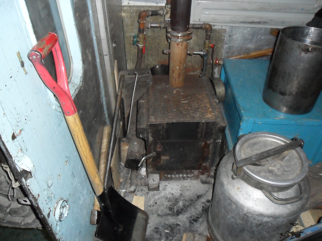

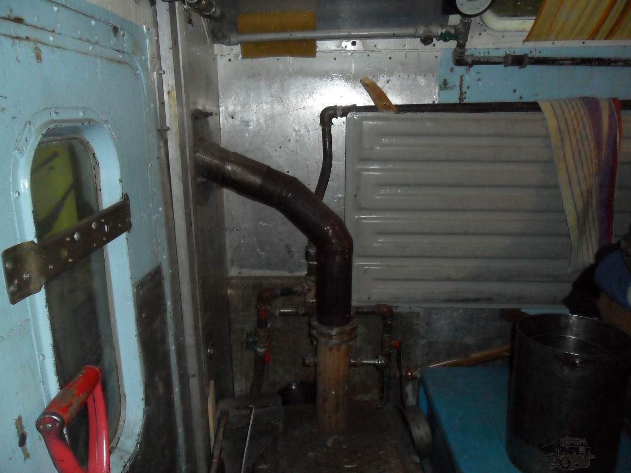

В кунге печное отопление, с радиаторами и водопроводной арматурой, в системе тосол. Возможно подключение системы к двигателю. Котла подогревателя нет. Трубу удлинил на скорую руку, до этого много лет стоял поворотный щиток и при смене ветра ночью кунг быстро заполнялся дымом, водитель-истопник выскакивал на запаску в трусах, крутил щиток и делал это с удовольствием. От умерщвления угарным газом спасало только плохое уплотнение дверей по низу и то, что топили дровами, дым был почти всегда, сейчас топили больше углем.

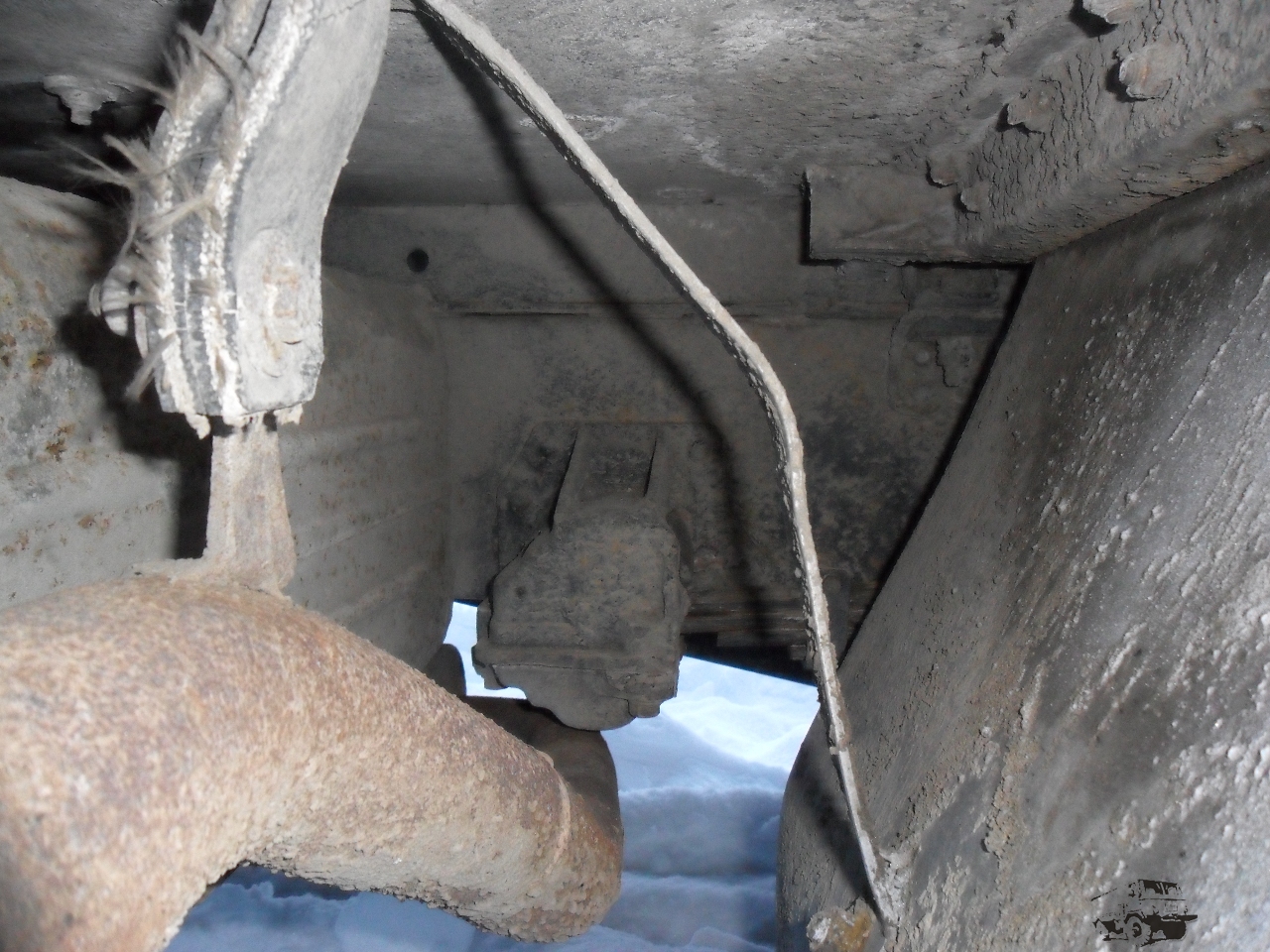

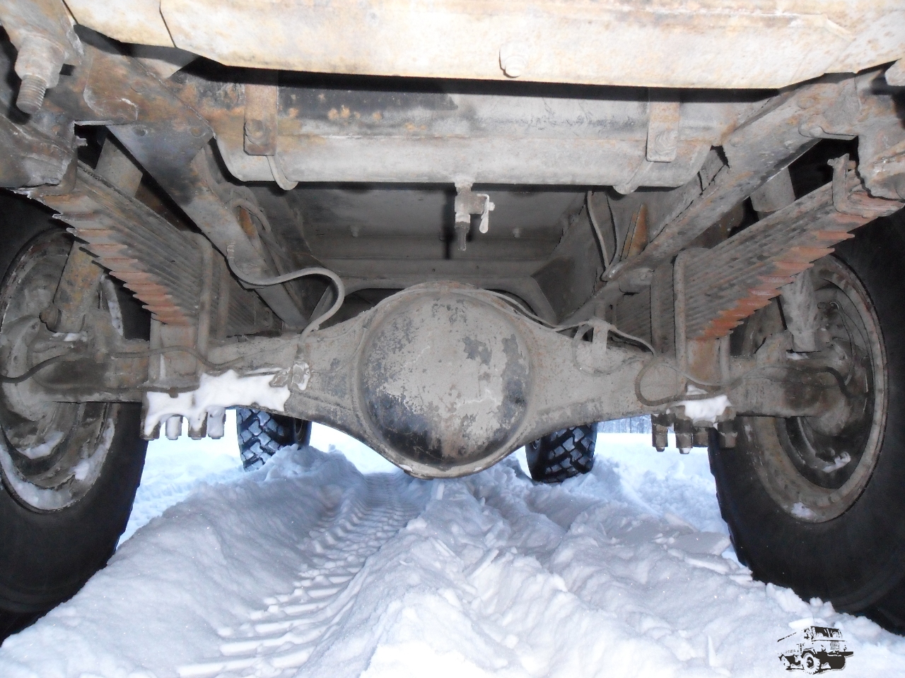

Сзади применены 13-ти листовые рессоры, но не сделан ограничитель хода рессор, поэтому при запредельном обратном изгибе рессора сократилась по длине и выломала заднюю стенку левого переднего кронштейна.

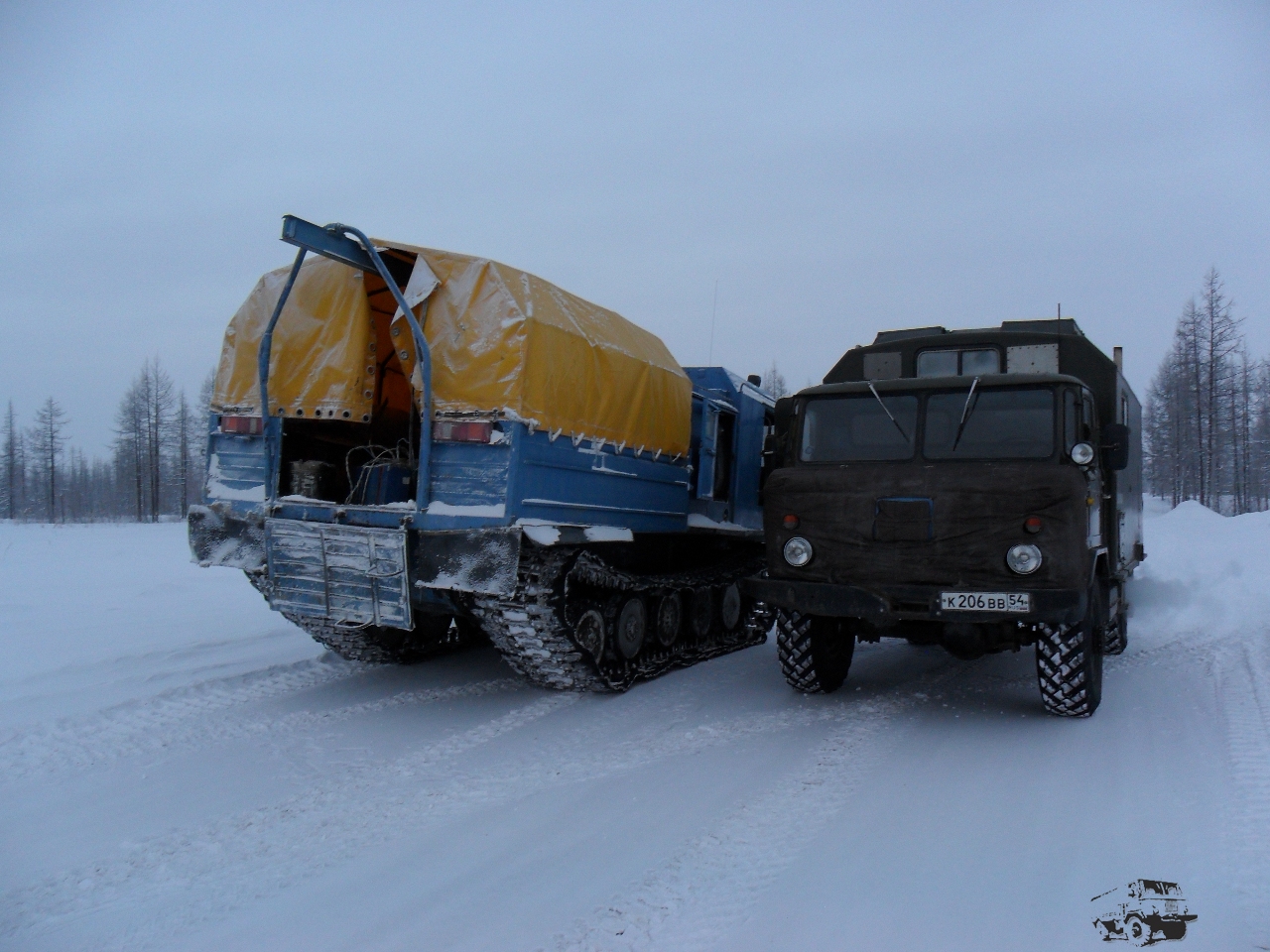

Ехали туда пять дней, ночевали в машине. В Н.Уренгое жили в общаге, выезжали на участки бурения с ночевками. По тундре почти не ездил, применялся местный вездеход, когда давали. При -35 грел машину раз в 6 часов, при -49 раз в четыре часа. Дизель, кстати, на такой простой в мороз не способен. На обратном пути два дня ехали при -49, тормозуха и дикстрон в рулевом замерзали колом, руль тоже поворачивался очень медленно несмотря на максимальные усилия. Главная проблема, густой шлейф тумана за машинами, без тормозов обгон невозможен, встречные фары видно только метров за 200. При - 45 уже нормально. Режим труда и отдыха конечно чудовищный, после перегона за руль лучше не садится пару дней.

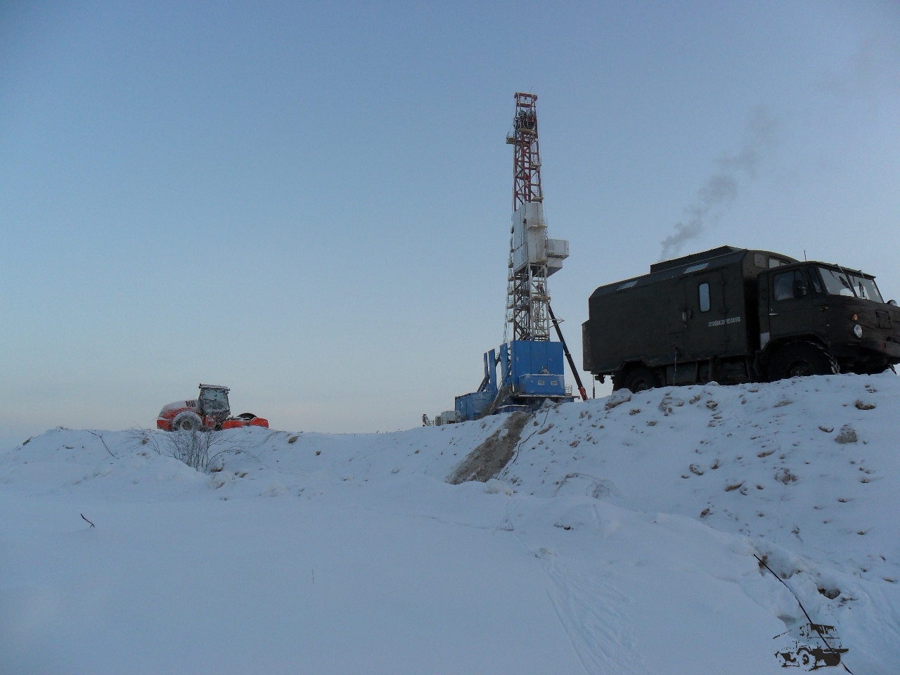

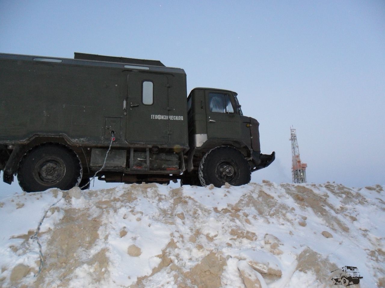

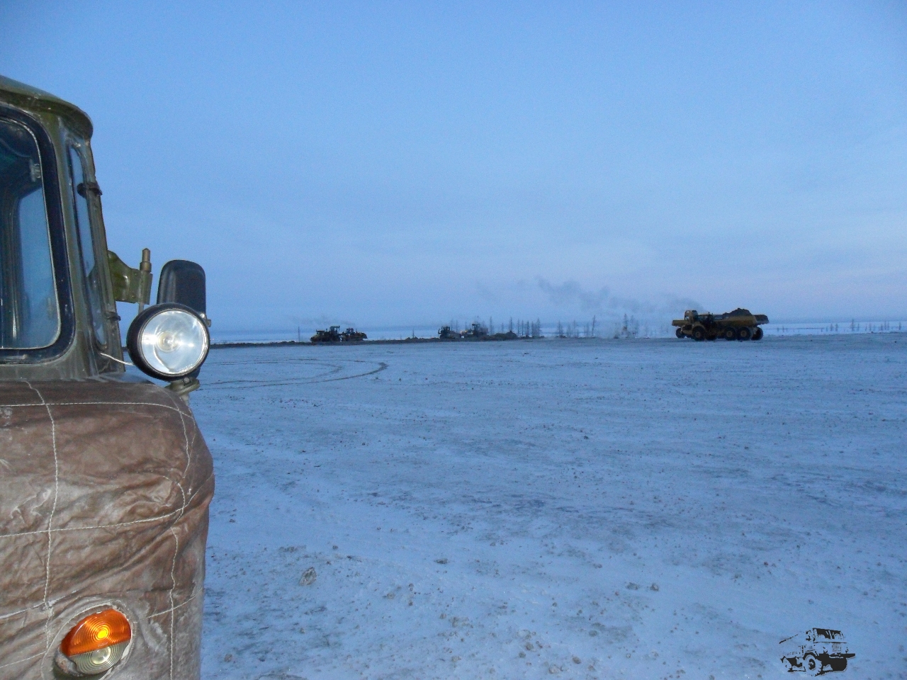

На участках бурения все дороги и площадки отсыпаны, обычный метод сгребания грунта на насыпь с окрестностей не применяется, берегут природу.

comandor писал(а):[post]342052[/post] Беензинка просто не может работать на холостых стабильно, в любой момент может заглохнуть по одной ей ведомой причине. А зачем эта зарядка ночная с печкой - встать-подбросить-лечь-жарко-холодно-встать-подбросить... Уже давно автономки придумали.
Исправная бензинка все может, лучше зарядка ночью чем двигатель гонять всю ночь .На автономку денег не дали - гос. контора., тем боле гудит она.

Автономка гудит, лучше буржуйка. Ну тоже логика.

comandor писал(а):Автономка гудит, лучше буржуйка. Ну тоже логика.
Я лично за автономку, чем за систему отопления весом 400 кг. Но повторюсь, машина не моя совсем.
