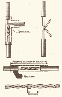

В машине я предпочитаю скрутку пайке. У меня пайка несколько раз рассыпалась. Вот пайка серебряным припоем надежна, но паять намного неудобнее.
Re: Периодически глючит разъем на задок машины
я обычно вот так скручиваю:
