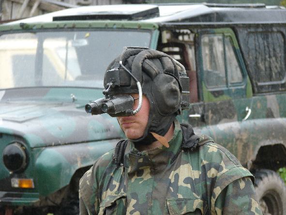

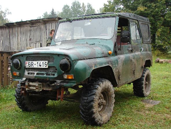

Попробовал на УАЗе проехать с ПНВ. Конечно что-то в этом есть, своеобразный экстрим, особенно для пассажиров. ПНВ работает только с ИК-фарами, видимо колба подсела, лунного света не достаточно, да и вовсе луны не было. В приборе всё выглядит как в чёрно-белом телевизоре, заторможенно, выше 30км.ч по лесу по прямой не разогнаться. После пол ночи катаний начал от старости пробивать высоковольтный провод на шлеме. Я поначалу это не заметил, только вспышки какие-то стали видны, потом появился запах проводки. На этом эксперименты и закончились, неприятно было бы получить разрядом в голову. Ехали по лёгкой внедорожной дороге. Друг со мной ехал, под панель забился, абсолютно говорит ничего не вижу, ветки по кузову шуршат, машину раскачивает, вот-вот ждёшь момента пока куда-то въедем. А самое говорит интересное в свете искровых разрядов видно сидит мужик за рулём в шлеме с биноклем и на голове молнии искрятся.
Кстати, с помощью камеры с телефона, фотоаппарата или видеокамеры можно увидеть как горит ИК-фара, знакомый уфолох этот фокус расказал, мол человеческий глаз не так много видит как кажется.

ПНВ-57 предназначен исключительно для работы с ИК подсветкой, ПНВ-57Е может работать с фоном естественного ночного освещения. Сам не пробовал, но те кому прибор был подарен сказали, что урожайность на полях родины резко повысилась за счет собираемости вредителей экипажем УАЗика.
А, видимость все таки как в темно-зеленом телевизоре, сделанным на базе осциллографа.

И ещё два слова по теме. Ну вопервых это не фары а стёкла для фар. Второе. Приборы эти выпускались в трёх модификациях : ПНВ57 (в комплекте с чёрными фарами) , ПНВ57А ( в комплекте с чёрными стёклами для фар) , а потом ПНВ57Е ( в комплекте с щелевыми стёклами фиолетового, красного и дымчатого цвета). Отличие их в том, что первые два выпускались на кислородных электроннооптических преобразователях, а ПНВ57Е на щелочных. Кстати на фотке с УАЗиком один из первых, они по форме похожи. И вот эти чёрные стёкла пропускают свет более подходящий для кислородников, но можно использовать и со щелочными. Далее приборы эти первого поколения, поэтому они имеют остаточное свечение, т.е. включил-выключил и работаешь с ним пока достаточно свечения, далее процедура повторяется. Скорость 30км/час для такого способа езды да по лесному просёлку огромна. А треск на шлемофоне вызван тем, что "шил" высоковольтный провод в нем немного немало 12000вольт. И ещё хотелось бы напомнить всем, что эти приборы лет 15 не выпускаются, а срок жизни ЭОПа восемь лет адалее как повезёт.

Стёкла те, у меня и стёкла, и фары с уже вклеиными стёклами.
