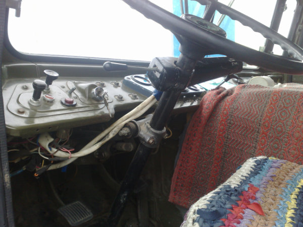

MAX 23rus
Сообщения: 213
Зарегистрирован: 18 мар 2010, 08:51
Откуда: Краснодар
Re: Фараискатель
Сообщение MAX 23rus »
Слева, около замка. Переключается вертикольно. Вот:
