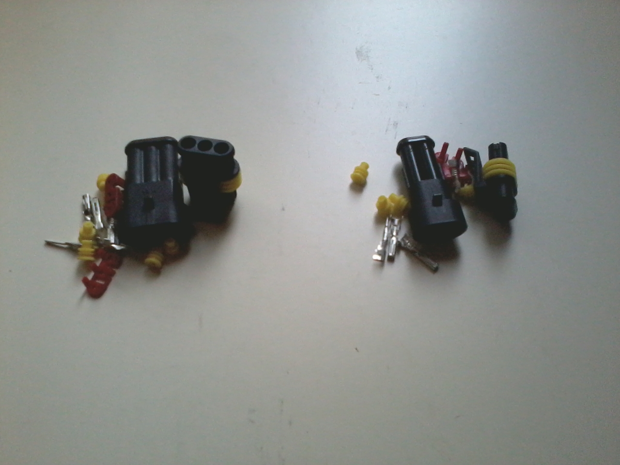

- e2-e4
- Радиодепутат
- Сообщения: 5814
- Откуда: Москва, ЮВАО
Переделка подключения фар
Пархат писал(а):[post]317254[/post] пипец какая бриллиантовая будет по себестоимости эти четыре фишки........
А что ты хотел? Хорошие разъемы хороших денег стоят. Кстати, это еще не самые дорогие.
Ну а если еще все провода в неразрезную негорючую гофру запихнуть (как я себе противотуманки и фароискатель сделал),
то получится не Шишига, а бриллиант в платиновой оправе
Вот эти разъемы, трех-пиновый и двух-пиновый:
Есть и одно-пиновые, и пяти-пиновые. Чем больше контактов - тем дороже разъем.
Извиняюсь за качество, снимал телефоном.

Разъемы нормальные, стоят такие на тойоте, на них по 30А нагрузка и нареканий никаких, а вот на соболе лепестки плавят колодки на раз...
Короче стоит такая у меня теперь на соболе на вентилятор и реле с форда, наши 2 раза залипали
Пардон, у меня клемы с круглым сечением....немного не такие
