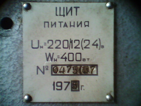

Поделитесь пожалуйста. Приобрел блок с отрезанной косой. Вроде просто устроен, но ведет себя алогично, при попытке подключиться к его колодке. Блок питания из кунгов которые шли на ЗИЛы и Уралы 220-12-24 вольта. Заранее спасибо.

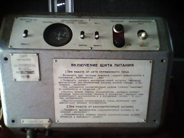

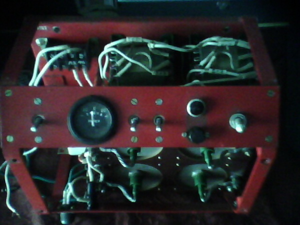

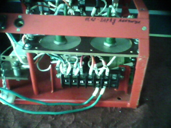

Вот фотографии. Внутри схемы нет. Тестером прозвонил, нашел клеммы входа питания 220 в. и клеммы с которых идет зарядка 12 в. на АКБ. Полярность проверил. Вроде все ОК. Подключил. Действительно около 14 вольт идет. Но как только перключаешь тумблер "заряд" в положение "буфер" провода идущие на АКБ и далее куда то мимо тумблера включениея АКБ начинают шипеть и испускать дым как при коротыше. Без схемы жальше экспериментировать не хочется. Проводя заменю, а вот если что другое сгорит, будет жалко. Аппарат не пользованный.

Посмотрел, схемы действительно внутри нет. Попалась под руку только утром, опаздывал на работу, Если сумею то вечером отсканиру и помещу.
А прока так (на память): +АКБ подключается к 13му контакту от него через выключатель и амперметр идет на переключатель "Буфер - заряд"; 11й как понял питание кунга через выключатель. Остальные (проверишь тестером) выходы + в различных вариациях.
В режиме "заряд" АКБ через добавочное сопротивление (спираль слева) подключается к выпрямителю.
При выключенной нагрузке, провода греться не должны.
Проверь нагрузку и полюсовку АКБ!
Разглядел фото (IMG0012A), если Вы так подключили АКБ то провода должны были сгореть.
Корпус и "-" должны быть подключены к левым контактам (1 и 2й с черными проводами) остальные все "+".
Подождите до вечера постараюсь помочь.

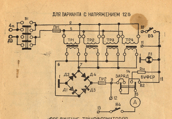

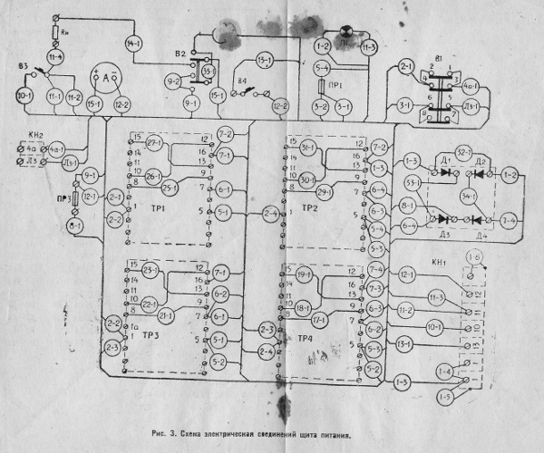

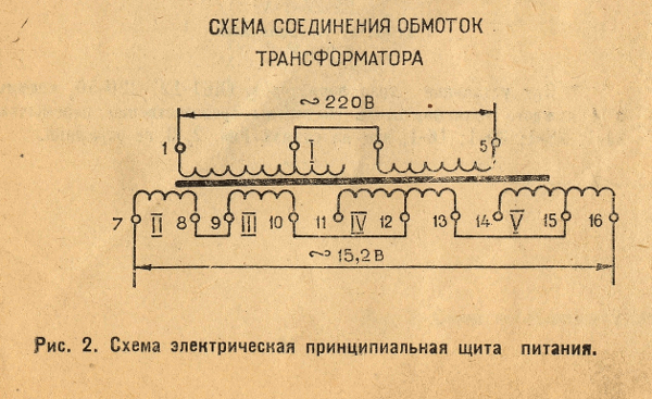

Сканировал. Пытаюсь прилепить сюда.
- StasR
- Сообщения: 1454
Re: Может у кого есть схема подключения кунгового блока пита

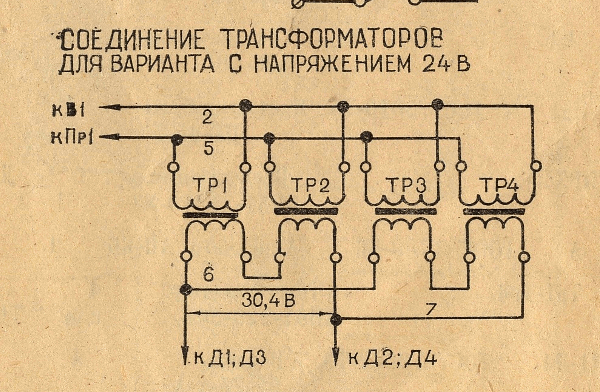

вот еще монтажная схема

Огромное спасибо! Теперь появилась возможность сделать все по науке. Я так понимаю из щита можно извлечь одновременно и 12 и 24 вольта.

Iliya писал(а):Огромное спасибо! Теперь появилась возможность сделать все по науке. Я так понимаю из щита можно извлечь одновременно и 12 и 24 вольта.
Стандартно нет, надо менять схему, использовать раздельно по 2 трансформатора и делать 2 диодных моста. Мощность будет в 2 раза меньше. Можно через переключатель вторичных обмоток, тогда или 12 или 24в. Так, что делать два в одном не советую.

Олег_39 писал(а):А может кто ответить- в режиме "БУФЕР" этот щит(блок) как работает?
Режим "БУФЕР" подразумевает совместное включение выпрямителя и АКБ на общую нагрузку, весь смысл в нагрузке. Объясняю грубо: если мощность нагрузки превышает мощность выпрямителя то АКБ разряжается, если меньше заряжается. Если отключить нагрузку напряжение возрастет, зарядный ток через АКБ будет большим, электролит в АКБ "кипит" испаряется. Для этого предусмотрен режим "ЗАРЯД", последовательно АКБ включается добавочное сопротивление Rн (толстая спираль) "берет на себя" часть напряжения, уменьшая тем самым ток заряда.
