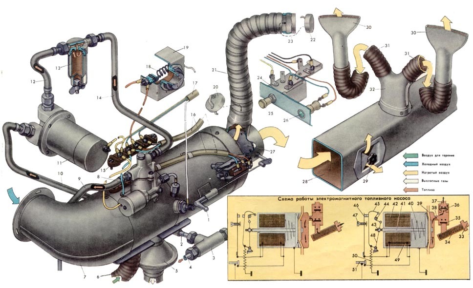

Нет-ли у кого-нибудь случайно документации от бензинового отопителя ШААЗ 030? А то я назначения некоторых деталей не понимаю...

Один человек обещал достать описалово на ШААЗ, но только обещал, другой "печник" сказал следующую вещь: печка хорошая, но есть один огромный гемморой - цепь регулирования температуры. Данная цепь состоит из перключателя и стержня из кварцевого стекла, который в случае перегрева отключает подачу топлива. Так вот в 75% печек этот стержень либо разбит, что бывает если шаловливые рученьки крутили винтики и перетянули, либо прикепел навсегда к стенкам трубки из-за попавшей влаги. А борются с этим путем добавления графита в трубку.
Завтра разберу пару печек, проверю ..., ручки-то шаловливые.

Паспорт- инструкция по отопителям ШААЗ 015 и 030 уже в наличии. Буду просить Andrewa сканировать.

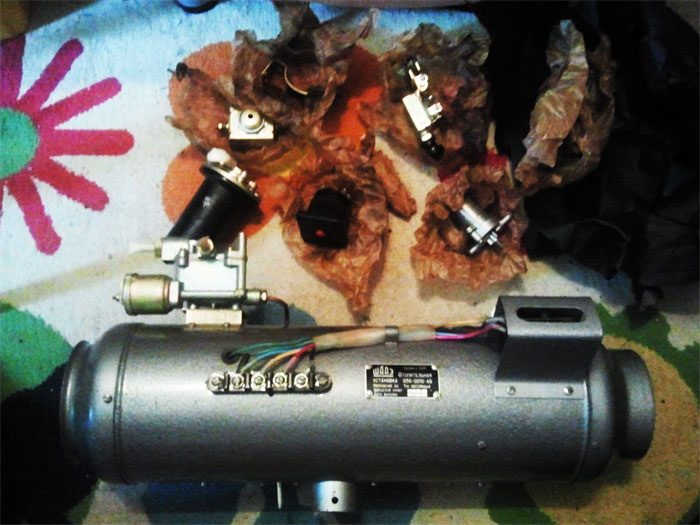

ballast писал(а):Точно, О30... Только свеча там накальная, такая-же, как и в ОВ65.
Были с искровой свечой. Катушка зажигания устанавливалась как правило на корпусе печки. В катушке стоял вибратор и подключалась она к свече высоковольтным проводом. Собственно свеча представляет из себя фарфоровый изолятор со стальным седечником в центре.
Для полной идентификации варианта исполнения данной печки требуется фото свечи.

Да стрранного ничего нет, у меня с искровой свечой есть 2 штуки и обе до 1978 года выпуска - старинные военные запасы...
