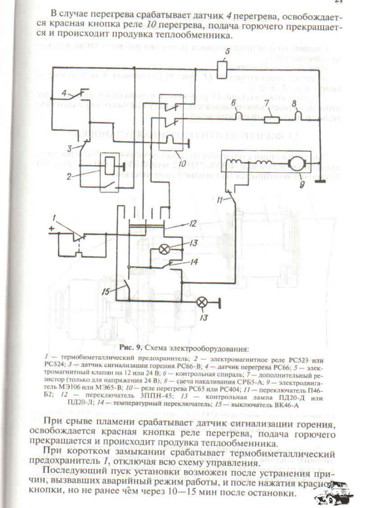

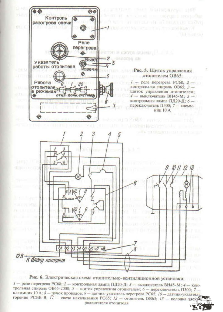

Помогите кто чем сможет ов 65-б
Я на форуме новичок и 66 у меня недавно.Досталаси в наследство с шишигой ов-65 б 12в новая,но нет никакой электро проводки(датчики вроде стоят какието).Нашел инструкчию здесь(библиотеке).Вопрос 1искать покупать остатки или отдать знакоммому электрику пусть пояить.Вопрос2куда поставить лучшее.Вопрос 3 могет ли она работать на бензе 80,а то нет желания таскать с собой солярий.

Re: Помогите кто чем сможет ов 65-б
Andreika писал(а):Я на форуме новичок и 66 у меня недавно.Досталаси в наследство с шишигой ов-65 б 12в новая,но нет никакой электро проводки(датчики вроде стоят какието).Нашел инструкчию здесь(библиотеке).Вопрос 1искать покупать остатки или отдать знакоммому электрику пусть пояить.Вопрос2куда поставить лучшее.Вопрос 3 могет ли она работать на бензе 80,а то нет желания таскать с собой солярий.
жесть.
проводку делай новую.
да тут все грамотные .
По делу . Блок управления от неё есть ?
Что за проводка?можно фото?я всем наверно надоел,озабочен зажиганием.
- StasR
- Сообщения: 1454
Andreika
Давай фото думаю, что помогут. Может и сам, что-либо вспомню.На бензин переделывать не рекомендую, сгоришь нафиг, вместе с кунгом.
Проверь работает ли вентилятор, есть ли свеча накальная, какие датчики остались, и живо ли устройство дозировки топлива (точное название забыл).
Ковырялся иногда с ними но очень давно.
