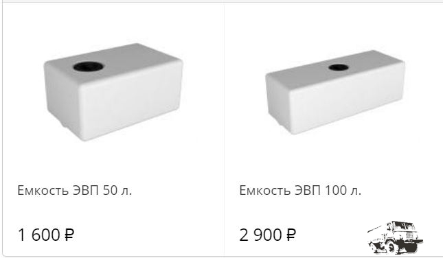

90 литровая баклашка прямогольной формы, вертикальная, типо бочки, с практически герметичной крышкой в доступности в любых хозмагах, цена вопооса около 1000р.

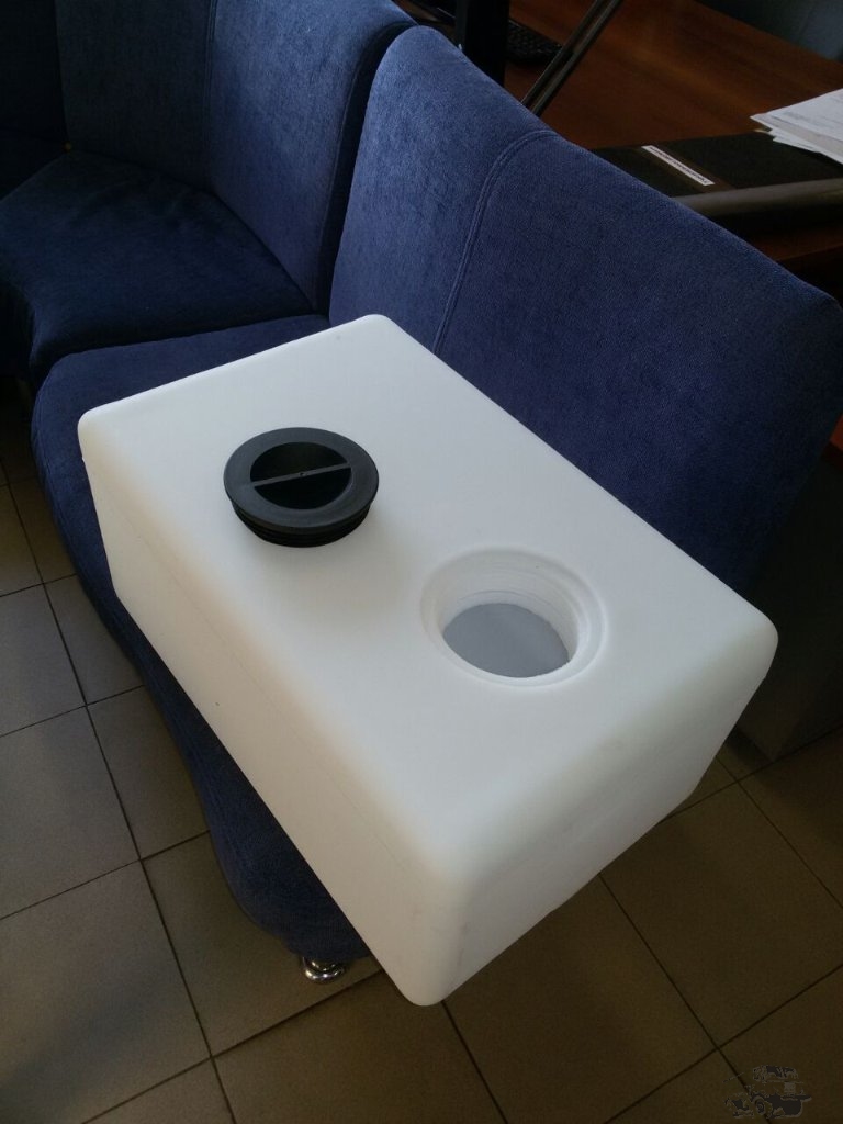

Я в 66-й две таких установил..в багажник, по бортам.
На НГ приезжай, в живую посмотришь.

[ref]harli[/ref], я пластик не рассматривал - не люблю его лишний раз в настоящую железную машину С таким же успехом можно аллюминевый бидон, 40литровый.
