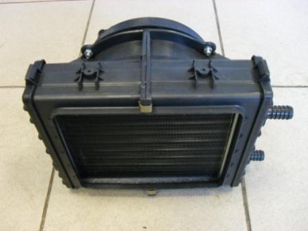

Сообщение Alex34 »
От газели пассажирской посмотри, не очень дорого вроде стоит.

Alex34 писал(а):[post]305242[/post] От газели пассажирской посмотри, не очень дорого вроде стоит.
Поставил себе такую. Думал её не будет хватать для обогрева кунга, я ошибался. её более чем достаточно на "тихой" скорости.
