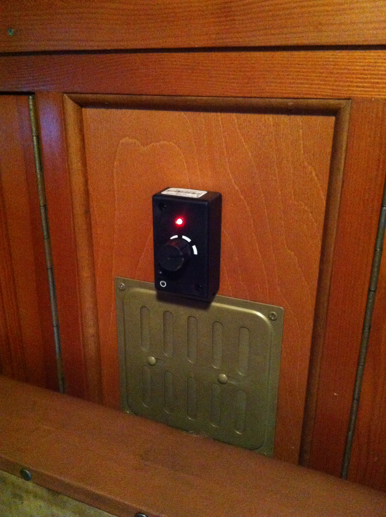

пульт для Планар 44 только такой,
только инструкцию прочитать надо, хотя мне кажется что все и так понятно - цифры температура, а палки которые заполняют шкалу - мощность в ручном режиме, 9 ступеней.
