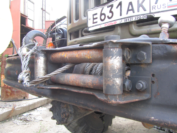

Фото правильных роликов. Бампер задний, но это в данном случае непринципиально- спереди такие же ролики.
- rostoffdon
- Сообщения: 213
- Зарегистрирован: 03 окт 2009, 00:40
- Откуда: Ростов-на-Дону
Re: чертеж роликов
А оно на втулках или подшипниках?

- AlexanderN

Re: чертеж роликов
AlexanderN писал(а):Фото правильных роликов. Бампер задний, но это в данном случае непринципиально- спереди такие же ролики.
У этих роликов, впрочем как и у штатных есть существенный изъян, а именно в углах рамки где сходятся сами ролики (пара вертикальный + горизонтальный).
Даже у заводских рамок, когда ролики клинит и они прекращают вращаться (не смотря на то что штатно предусмотрены прессмасленки для смазки бронзовых втулок роликов) начинает активно пилиться движущимся тросом как поверхности роликов, так и сама рамка до такой степени что трос проваливается между концов роликов (кстати на представленном фото мы прессмасленок не наблюдаем ).
Имеется реальный пример такой ситуации (не бум показывать пальцем) .
ИМХО надо повторять конструкции представленные на электрических лебедках. Там ролики попарно расположены друг за другом (по два вертикальных и горизонтальных) и перекрывают друг друга.
- AlexanderN
- Сообщения: 5389
- Откуда: г.Москва
Re: чертеж роликов
Прессмасленка- правый нижний и левый верхний углы. На фото вроде видны.

Re: чертеж роликов
AlexanderN писал(а):Прессмасленка- правый нижний и левый верхний углы. На фото вроде видны.
Ну слепой я, ну звиняйте, но только ногами пжалста не бейте
Но всеж ролики почемуй-то клинит.
На моих роликах, как появилась лыска от пропила тросом та и продолжала рости, ролик уже вращаться не хочет, и требуется замена.
Поэтому я склоняюсь к тому, чтобы конструктив роликов, как на электролебедках.
ИМХО надежность как ни крути будет выше ...

Re: чертеж роликов
slava7448639 писал(а):Но все же я склоняюсь к тому, чтобы поставить ролики, как на электролебедках.Надежность как ни крути будет выше ...
Вот если хорошо покрутить- а тяга лебедки 7 тонн- то электролебедочные ролики сломаются. Не рассчитаны они на такое усилие.

Re: чертеж роликов
AlexanderN писал(а):slava7448639 писал(а):Но все же я склоняюсь к тому, чтобы поставить ролики, как на электролебедках.Надежность как ни крути будет выше ...
Та ежу понятно, что их усилить надоть, не один к одному брать.

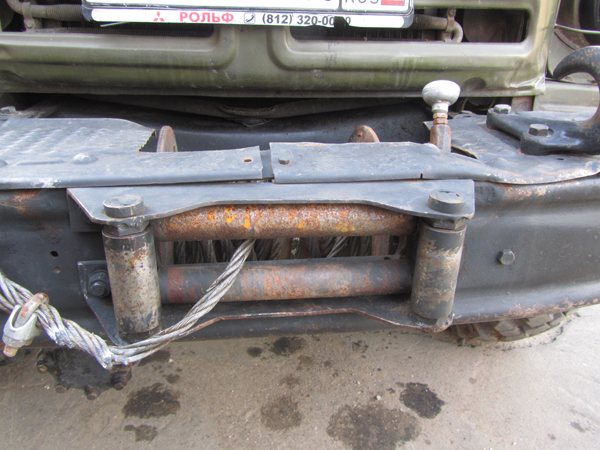

Re: чертеж роликов
Домье. писал(а): оффроудные лебедки 8тонн и ролики целы и живы .
А можно ссылку на электролебедку на 8 тонн? Кстати, на фотке ролики держатся всего на двух болтах. И рлики вынесены вперед от места крепления- рычаг громадный на излом. На моей фотке 8 болтов и ролики в одной плоскости.

Re: чертеж роликов
AlexanderN писал(а):Домье. писал(а): Кстати, на фотке ролики держатся всего на двух болтах.
Ролики практически не должны воспринимать нагрузку.
Их задача исключить касание троса при наматывании - сматывании троса с барабана лебедки с острыми кромками конструкции, чтоб трос не перетирался...
