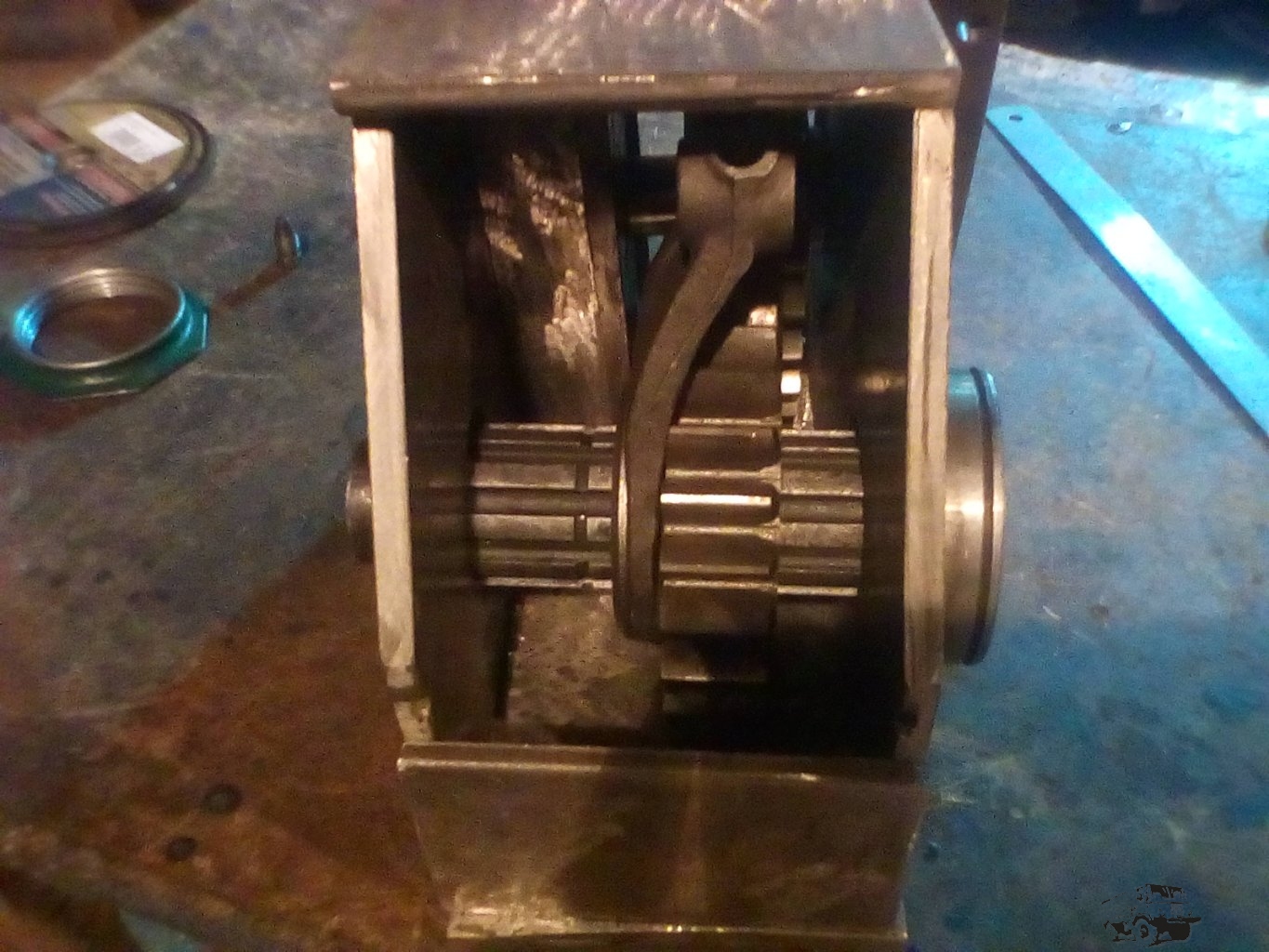

Разобрал запасную рк , подставил шестеренки к открытому люку ,места хватает должно получиться.
Корпус изготовлю из листовой нержавейки 8мм.

Как-то так.

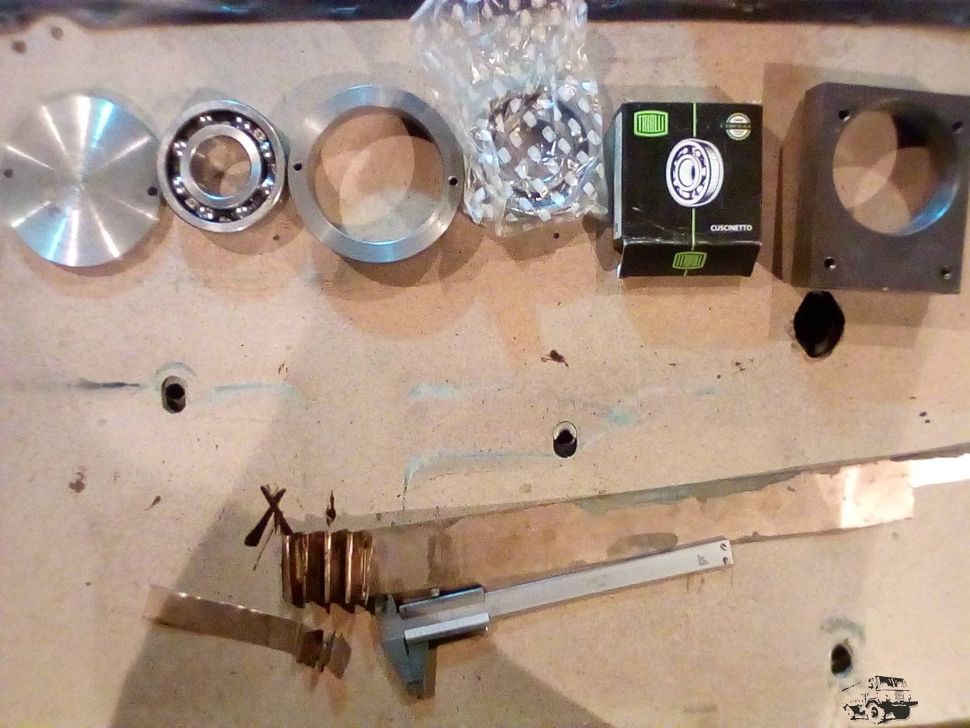

Просто через подшипник хотел на вал поставить, дак он в шестерне болтается.
Пойду к токарю за советом.

Проточил токарь шестерню под 205 подшипник.
Продолжаю сборку.
Продолжаю сборку.

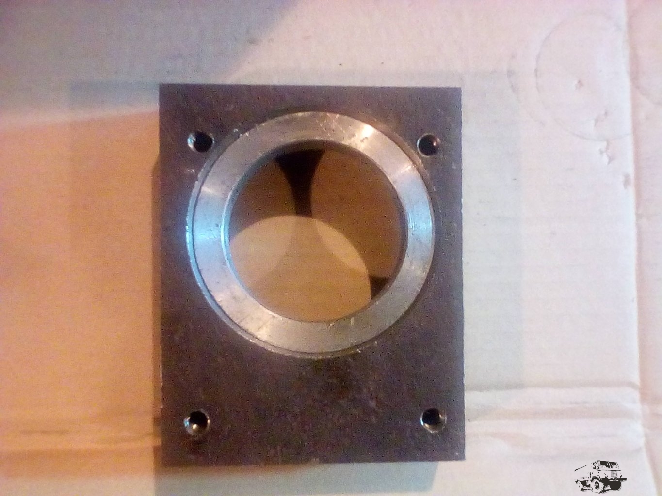

Разметил.
Просверлил.
Подобрал метал на вал и заглушки.
Просверлил.

Токарь изготовил вал под промежуточную шестерню, взял за работу 1000. Просил 1500.
