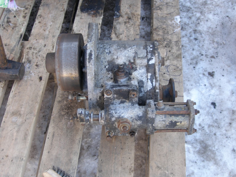

Ага так вот зачем этот маховик деталь №2
это тормоз оказывается, вчера добрался до него, а назначения не понял тк у меня вместо тормозной ленты и остальной обвязки просто заглушка установлена.
зато реверсивная коробка очень порадовала.
Gulli05 молчит, но мы то знаем что у него есть
А еще мне не понятно назначение детали №12 на приводе коробки
руками за этот флажок передачу не включить, пружина мешает, а для нажимания концевиков не видно кронштейнов.

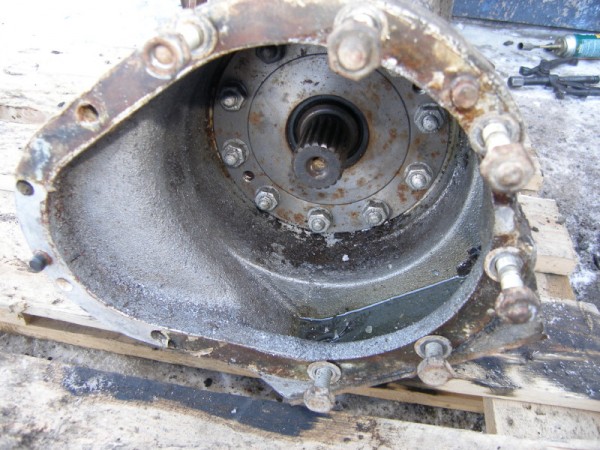

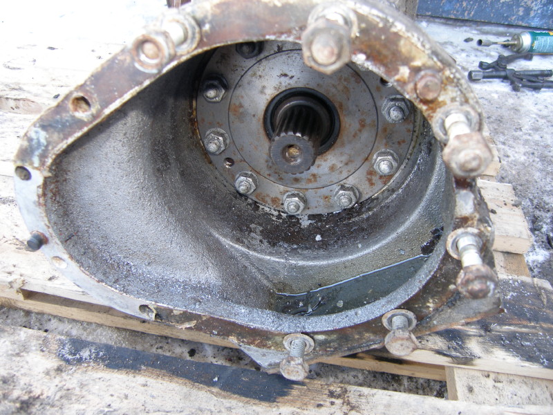

Коробка
в положении без воздуха ХХ
подача воздуха на цилиндр сверху включает прямую или обратную передачу (штуцер один с торца, один видно сбоку)
тут развалилась стопорная шайба и не понятно откуда взялось масло, хотя все сальники сухие
ну и нет тормозного механизма как на каталоге выше.

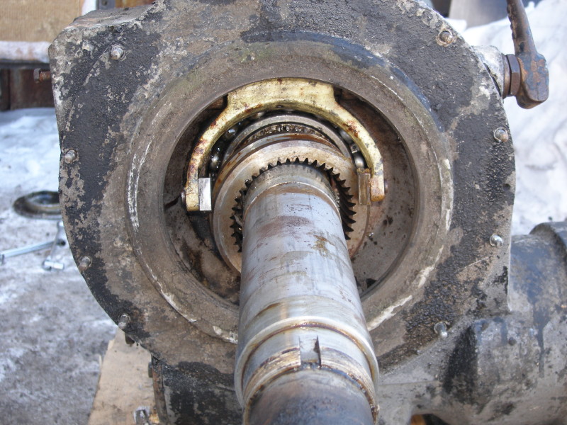

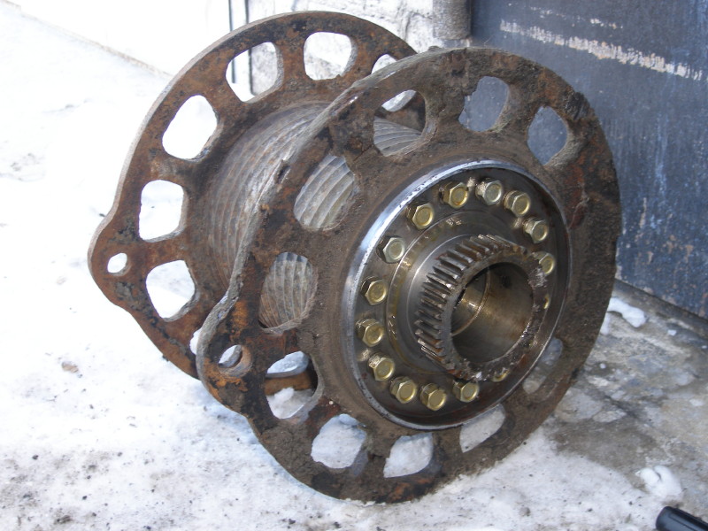

Барабан лебедки
механизм включения привода на барабан

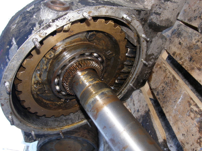

собственно червячный механизм
Остается вынуть вал, отмыть все под червячным колесом и осмотрев подшипники и червяк начать собирать обратно.

Открутил гайку которая ось удерживает, попытался вынуть её, понятно что ни как.
червячное колесо тоже не сдаеться и не вынимается хотя в нем и есть два резьбовых отверстия которые наверное для выпрессовывания можно использовать.
но возник вопрос а должно ли колесо выниматься через ось и не будет ли червяк мешать,
Осмотр зубов, и ленточки червяка показал что выработки нет, вращение плавно, и может ну её эту разборку.
было бы тепло залил бы все соляркой и после собирать начал, но пока всё холодное то вариант так себе работать будет.
Re: Лебедка IFA W50
в этой части все исправно......не стоит разбирать. Одевай обратно крышку, барабан и разбирайся в редукторе привода тросоукладчика и натяжителя троса. (ИМХО)Petrov_kamensk писал(а):Открутил гайку которая ось удерживает, попытался вынуть её, понятно что ни как.
