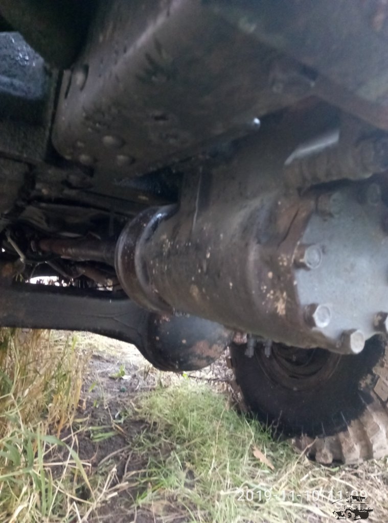

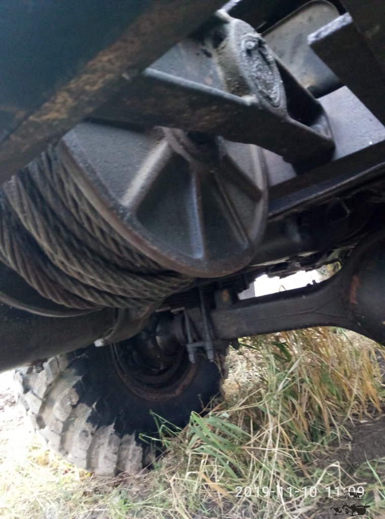

Помогите опознать лебёдку. что за модель ? какое усилие развивает ?

на зиловскую похожа, со 131 и 157

похожа на зил, но у тебя у самого зилы , разве лебедку там не видел ?

Лебедка ЗИЛ ,номинальное тяговое усилие 5тн,максимальное 7тн(на первых витках ).Рабочая длина троса 65 м.

всё верно 100% лебёдка зил-131

спасибо. узнать бы ещё колхоз это или заводская установка.

ну кто ж на заводе додумается на лаптежника такую ледбедку поставить, авто тяжелей Урала..

знакомый военный говорит, что на разбор приходят кразы с зиловскими лебедками

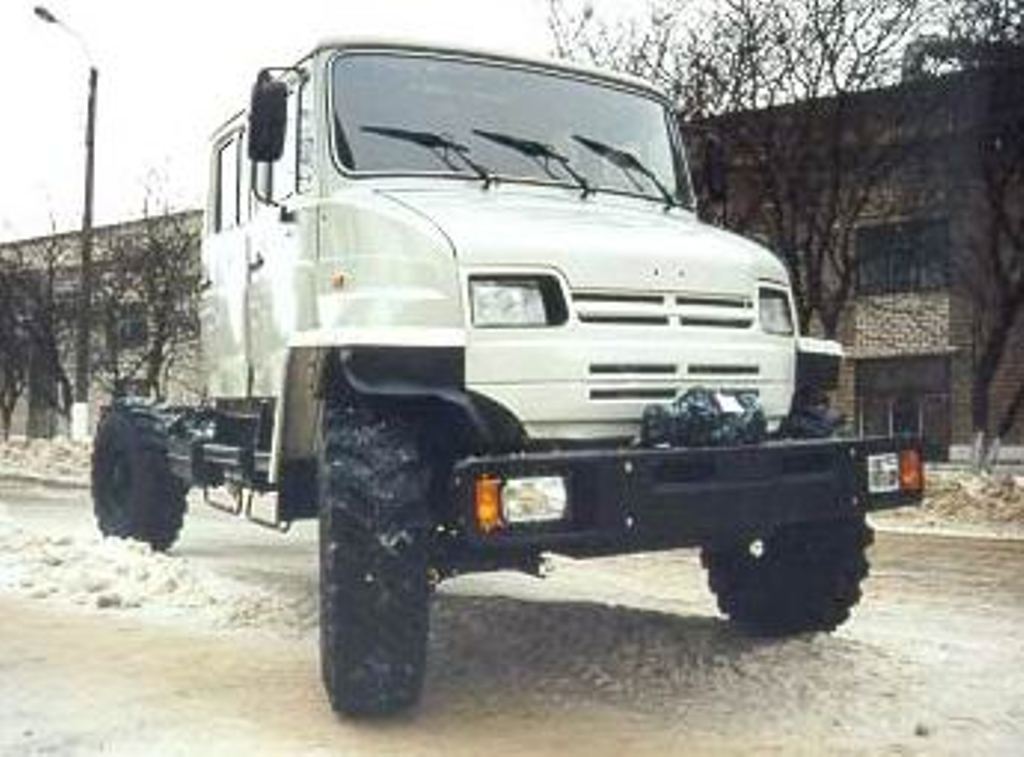

Помогите опознать лебедку на автобусе, именно плохое качество фото не дает это уверенно сделать, но это единственная фото данного экземпляра с открытой лебедкой, на остальных фото она замотана полиэтиленом :D, еще фото простого ГВА, думаю что лебедка такая же

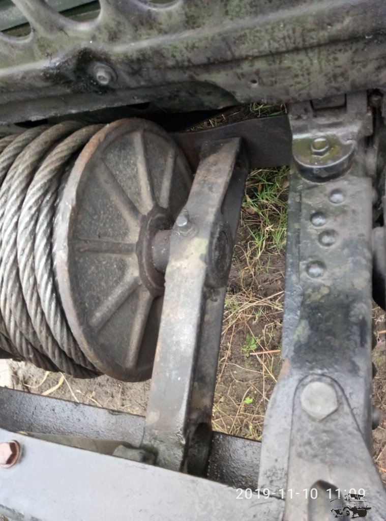

Дабы не плодить темы напишу здесь.Помогите опознать лебедку

камаз 4310.тросоукладчик ликвидировали

Спасибо

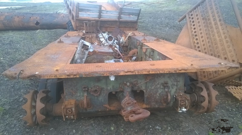

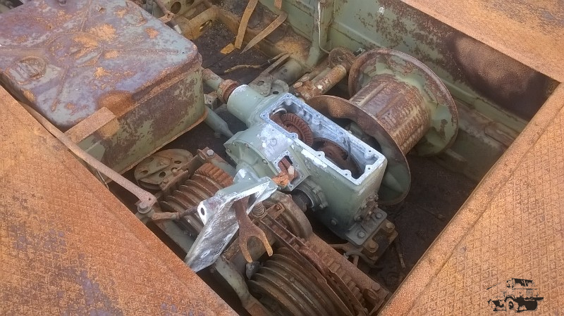

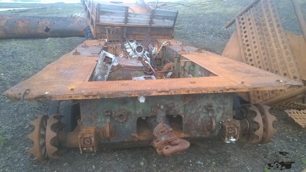

Дабы не плодить новой темы. Встретил на северах тягач. Кто подскажет соотношение тросоукладчика и барабана. Здесь шестеренный редуктор.
лебедка понравилась.

Можно вычислить, исходя из диаметра троса и ширины рабочей части барабана. Делишь ширину рабочей части в мм. на диаметр троса в мм. Полученная цифра должна соответствовать кол-ву оборотов барабана за один проход тросоукладчика. Считаешь кол-во оборотов вала привода тросоукладчика за один проход. Делишь первый результат на второй, получаешь ПЧ.

Трос штатный 20мм

[ref=#aa0000]rencom[/ref], если шестерни подбирать или новые изготавливать, принципиальной разницы нет, можно под любой трос рассчитать.

Судя по фото, там одна шестерня на месте. Тогда под штатный трос ещё проще посчитать - расстояние между валами есть, кол-во зубов имеющиеся шестерни есть, измеряем её диаметр по средней линии, калькулятор включаем и находим искомое кол-во зубов недостающей шестерни.

Спасибо! Цепной проще будет. Трос вроде 18мм
опознать лебёдку помогите.
Куда только такую лебёдку ?

[ref]v.a.l.e.r.a[/ref], да, с цепью проще, если с первого раза не угадаешь, достаточно одну звёздочку изменить.
