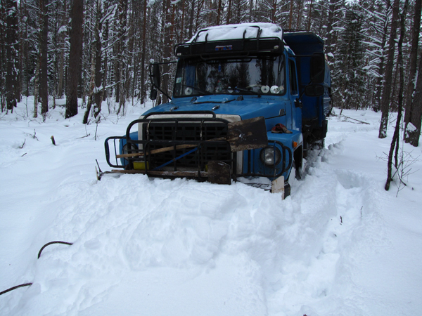

Почему нельзя-то. У меня на 3307 и 33081 передние тоже таким образом приводятся. Только колёсами нельзя помогать. Да оно и так вроде тянется. )
Фото ещё за 2010-й. В кузове дрова. Колею и не топтал никогда, сразу затаскивался, грузился и по кругу так и тащился обратно.
