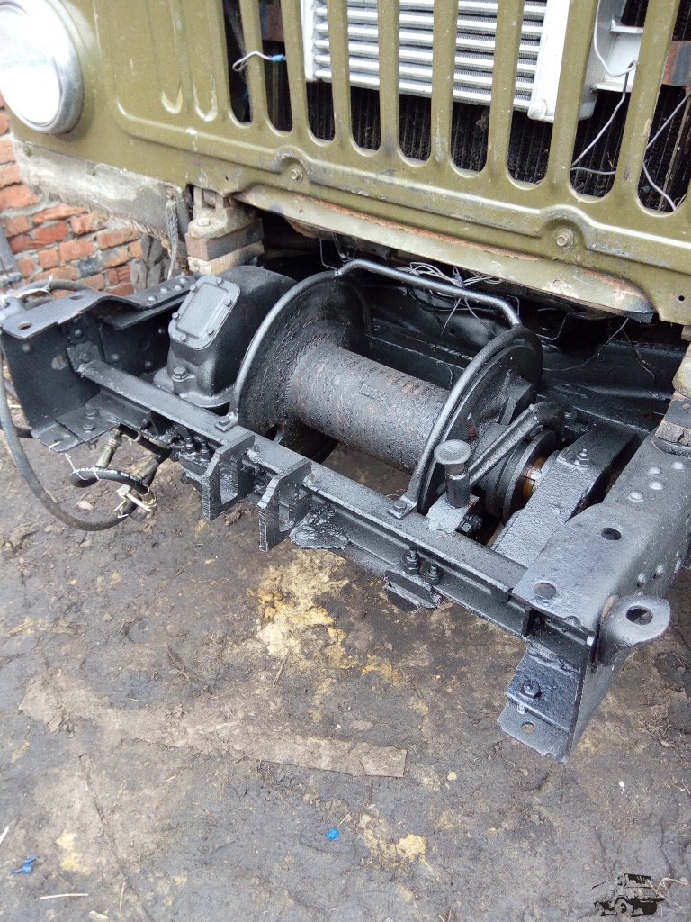

Еще есть вопрос. Мне в придачу с лебедкой достался нижний ролик с бортами(фото), который под лебедкой стоит. Я так понял это на зиле он выполняет роль губок в бампере на 66 ?
То есть можно трос оставить с выходом внизу бампера или все же надо резать окно в бампере и протаскивать его через губки ?

[ref]il031[/ref], Я себе 131ю на перед поставил. Пересверливать по любому придётся. Я новые поперечины делал, засунул как можно глубже, раму сантимов на десять укоротил и трос снизу через зиловские губы. На форуме я весь процесс с фотками выкладывал

[ref]il031[/ref], я ставил ,в раме дыры совпались, а траверсы лебедки свирлил,
Потом Посидел подумал, и понял вот я дурак Снеговой отвал будет упираться в лебедку переделывать геморрой,
Посидел подумал, а зачем мне такая тяжёлая впереди нужна с дизелем?
Я ее снял от Зеркалил вал, сейчас думаю назад ставить от раздатки БТР будет крутиться, вот где силища будет
В дальнейшем думаю за счёт роликов трос пропустить парами вперёд, чтобы лебедка работала в обе стороны
Лебедка ЗИЛ 131 на газ-66
Я вот думаю, стоит ли делать новые траверсы... Может родные зиловские немного переварить и все будет хокей...
