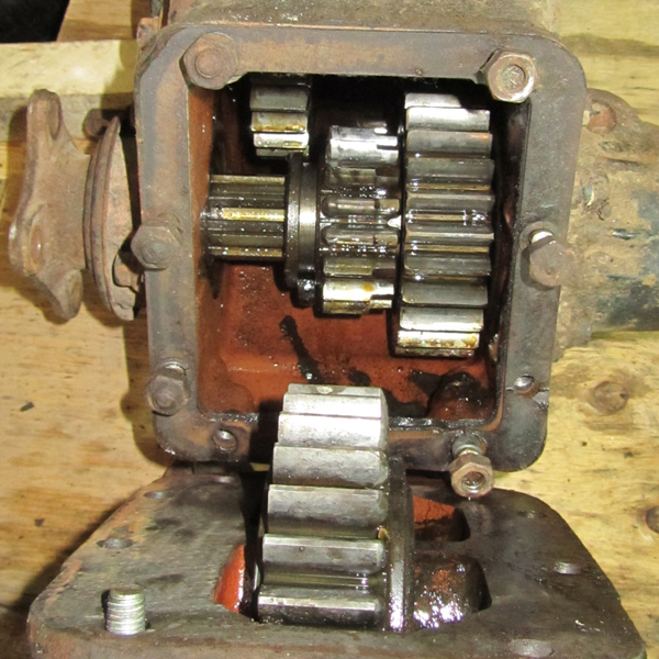

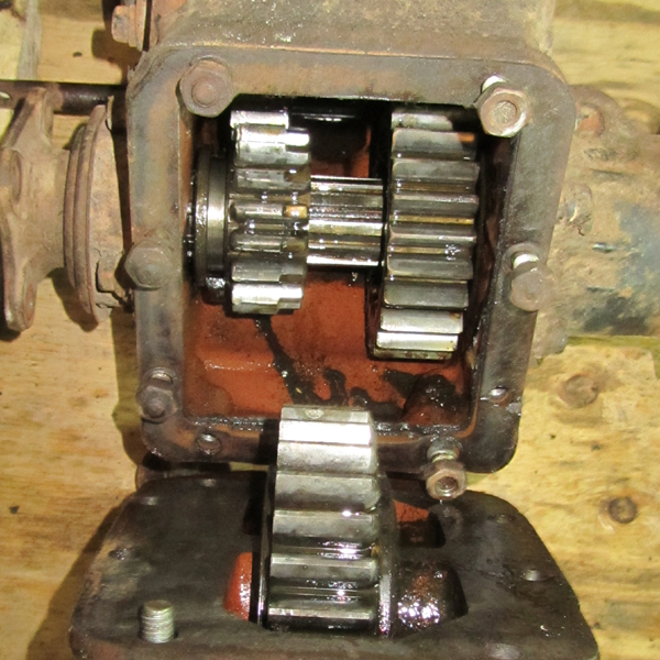

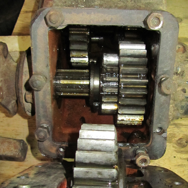

У меня самого возникало много вопросов при выборе КОМ. Поэтому привожу здесь фото КОМ от пожарки в трех положениях РК, чтобы люди сами определились, подойдет ли им такой вариант. Мой вывод: можно аккуратно пользоваться КОМ на прямой передаче в РК, если удастся добиться минимального бокового зазора между неподвижными шестернями РК и КОМ. Это возможно осуществить путем сдвига крепления корпуса КОМ. Также придется сточить прилив на шестерне КОМ. Можно в корпусе РК сверху сделать смотровое окно (резьбовая пробка) для контроля зазора, а потом засверлить два отверстия для направляющих штифтов. Есть и более сложные варианты модернизации: изготовить широкую подвижную шестерню РК - не будет нейтрали, но можно работать на пониженной. При использовании лебедки и колес не следует забывать о возрастающей нагрузке на первичном вале РК, вот его-то и надо усилить...

Можно аккуратно к кому пожаркеи прикрутить гидронасос а к гидронасосу не менее аккуратно гидромотор а к гидромотору совсем неаккуратно лебедку шишину.
И тогда можно уже не сверлить и не подглядывать за зазором. Ну будет ком пожарки крутить гидронасос. Усилие мизерное. Вот Вы сильно напрягаетсь когда гидродомккрат качаете?
Ну лебеда будет правда не так быстро лебедить - но зато уверенно как слон. И что характерно ком этот так и задумывался - крутить насос пожарный и все в нем расчитано на такие нагрузки.

У меня от такой коробки лебёдки как раз и запитаны. Груженого тягает. Не скажу, что из сильного г..., но нагрузки попадают. Трос, правда, не стал толстый использовать, всего 11-й - лучше пусть его порвёт.
Да, забыл добавить: колёсами не помогаю. Ввиду особенностей описанных выше.

морж писал(а): И что характерно ком этот так и задумывался - крутить насос пожарный и все в нем расчитано на такие нагрузки.
Если сравнить эту КОМ с родной, что приводит лебёдку у 66-го, то эта как раз выглядит внушительнее.

А что за родная КОМ ? У меня речь идет о КОМ для раздатки, а не для КПП. Передняя лебедка приводится от КПП. Я ничего не слышал о родных задних лебедках на шишу. Расскажите, плиз. Лучше с фото снизу авто, "чтоб зря не трындеть" :D

Да, имелась ввиду именно раздатка на КПП. По сравнению с ней, КОМ для РК солиднее выглядит. Детали крупнее. Об этом я говорил. Но так как мне обычную коробку отбора некуда воткнуть - самосвал же, да и рессорная лапа мешает - то привод на лебёдки я взял от РК. Кстати, до какого-то времени я даже не догадывался о существовании подобных КОМов, но лючок под неё (как выяснилось уже позже, что он это именно он) упорно не давал мне покоя. А когда я вкурил всю прелесть сделанного собой по некоторому своему же неразумению открытия, тут уже и понеслась фантазия по кочкам. :mrgreen:
