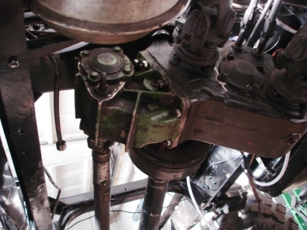

у меня стоит КОМ с ямобура. кардан с него же -длинный и проходит над задним мостом.лебедка стоит вверх ногами на двух уголках. ничего нигде не цепляет.ручка КОМа выведена в кабину.ничего сложного там нет.
Сообщения: 2697
Re: Ямобур,Ком,Лебёдка задняя .Подскажите.
Александр, а не сложно сделать пару-тройку фотографий и сюда выложить?
Спасибо.

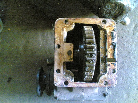

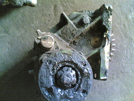

А от чего данная КОМ? или это и есть от ямобура?
костя
Сообщения: 310
Зарегистрирован: 12 окт 2005, 17:13
Откуда: КРАСНОЯРСК
Сообщение костя »
Нее, похоже это от масло или топливозаправщика,наверно тоже подойдет.
У меня такой КОМ стоит. Красного цвета, так что думаю, что от пожарки. Минус- надо переносить передник вакуумник, иначе не включить.
