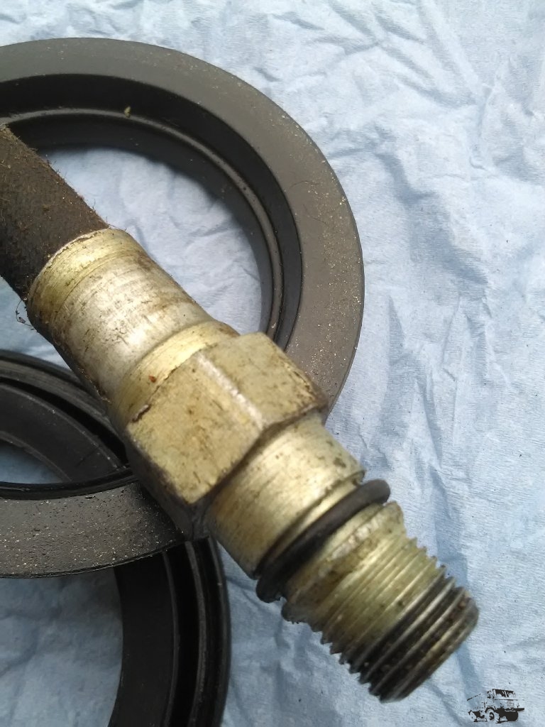

Ещё вопрос к знающим.На сколько глубоко должен вкручиваться шланг в блок подкачки?На штуцере есть буртик,но мне не получается так глубоко вкрутить его чтобы он соприкоснуться с блоком(можно видеть по фото,на сколько витков он вкручивается,старый так же).Да и резиновое колечко как я понимаю выполняет только роль уплотнителя в цапфе?
download/file.php?mode=view&id=67024

Сообщения: 2600
Сальники подкачки Газ66 (замена,задний мост).
Это технологическая фаска, что бы можно было более тупым резцом протачивать.
Шланг в блок подкачки вкручивается до упора, там резьба конусная.

tuk писал(а):[post]360191[/post] Шланг в блок подкачки вкручивается до упора, там резьба конусная.
Так значит не нужно,чтобы закрутился до самого буртика!?А то я уже собрался метчик искать,чтобы резьбу прогнать.
