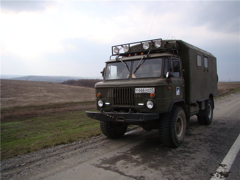

Трассовая резина на диски ГАЗ 66
На Кф-97 примерно так смотриться
