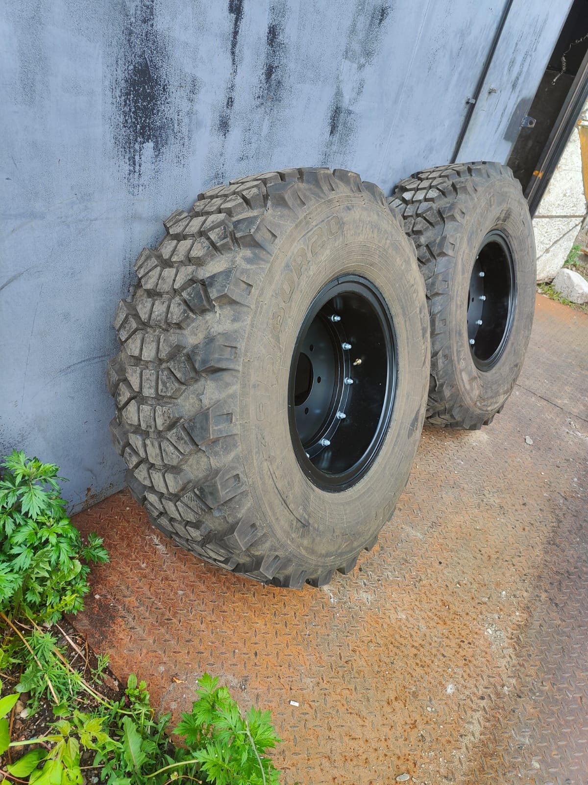

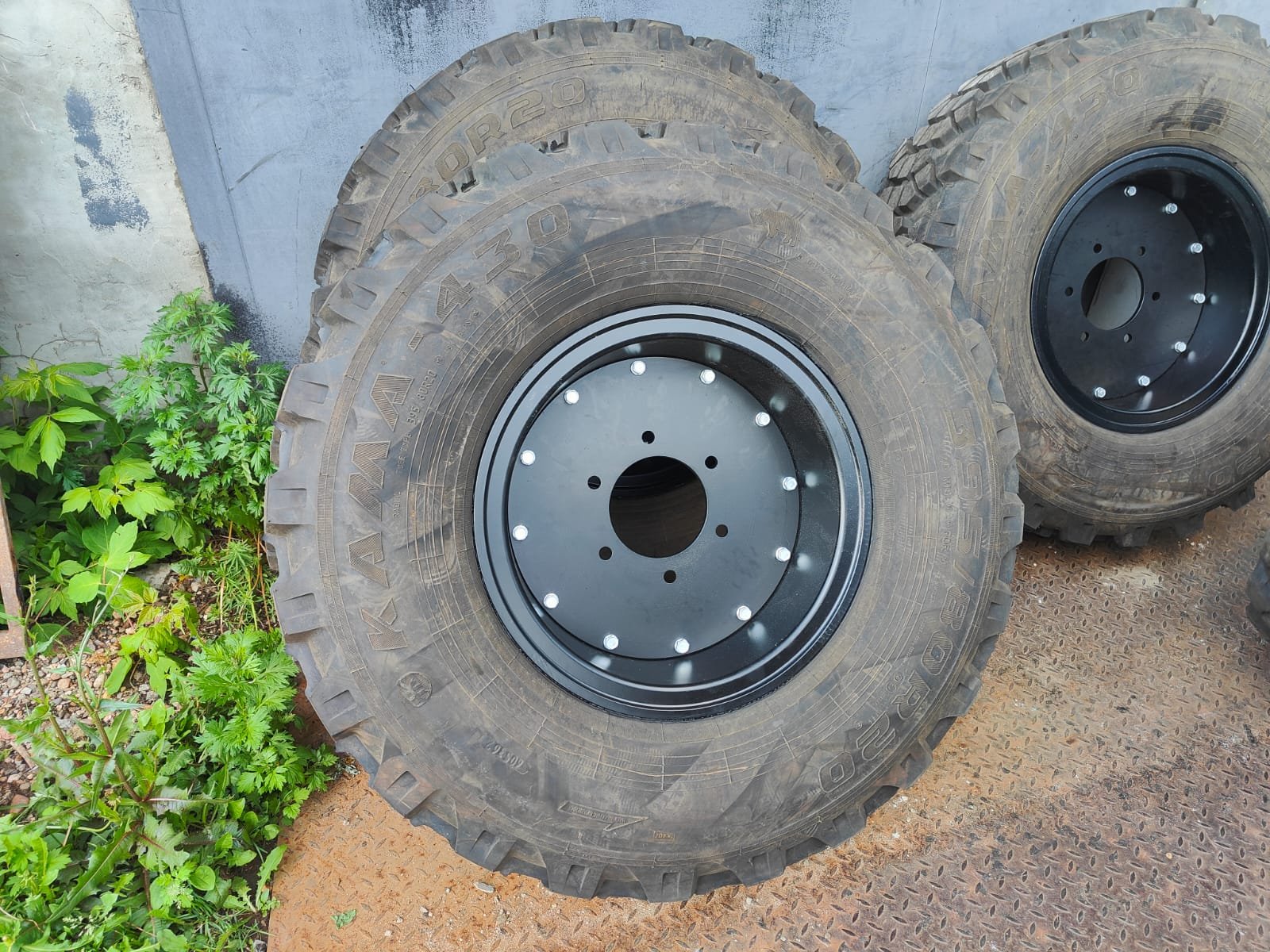

Есть готовые решения на размеры дисков 20",21" , 22.5" диски 20"-21" корпуса алюминиевые ступичная вставка стальная , 22.5" полностью сталь , ступица под любую сверловку
Можно сделать просто на хампах , можно на распорном кольце , вес половинок 12кг алюминий 8мм , ступичная вставка сталь . там от задач
Стандартная ширина диска 11" может быть расширен , так заточен под резину 14\20 , то есть резину Урал ОИ25
Свои диски я делал там же но они стальные собранные из 10 Пазовских дисков.

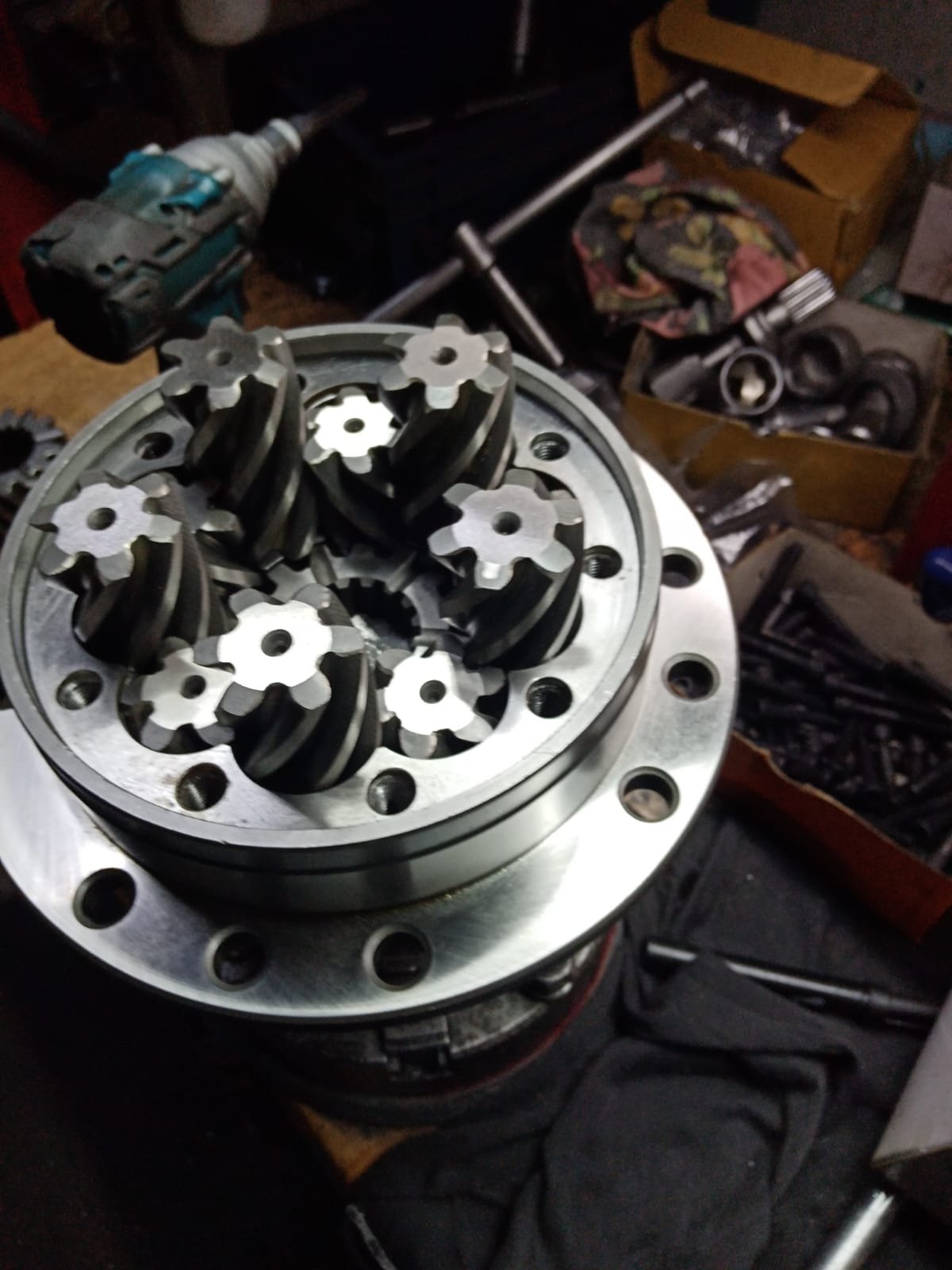

Так же есть жесткие блоки на наши редуктора

жесткие блоки - в смысле отключаемые??? и цена вопроса?

Жесткие в смысле отключаемые , я сейчас цену не узнавал, узнал что есть года три назад было 40.000 и редуктор от 53 газона .

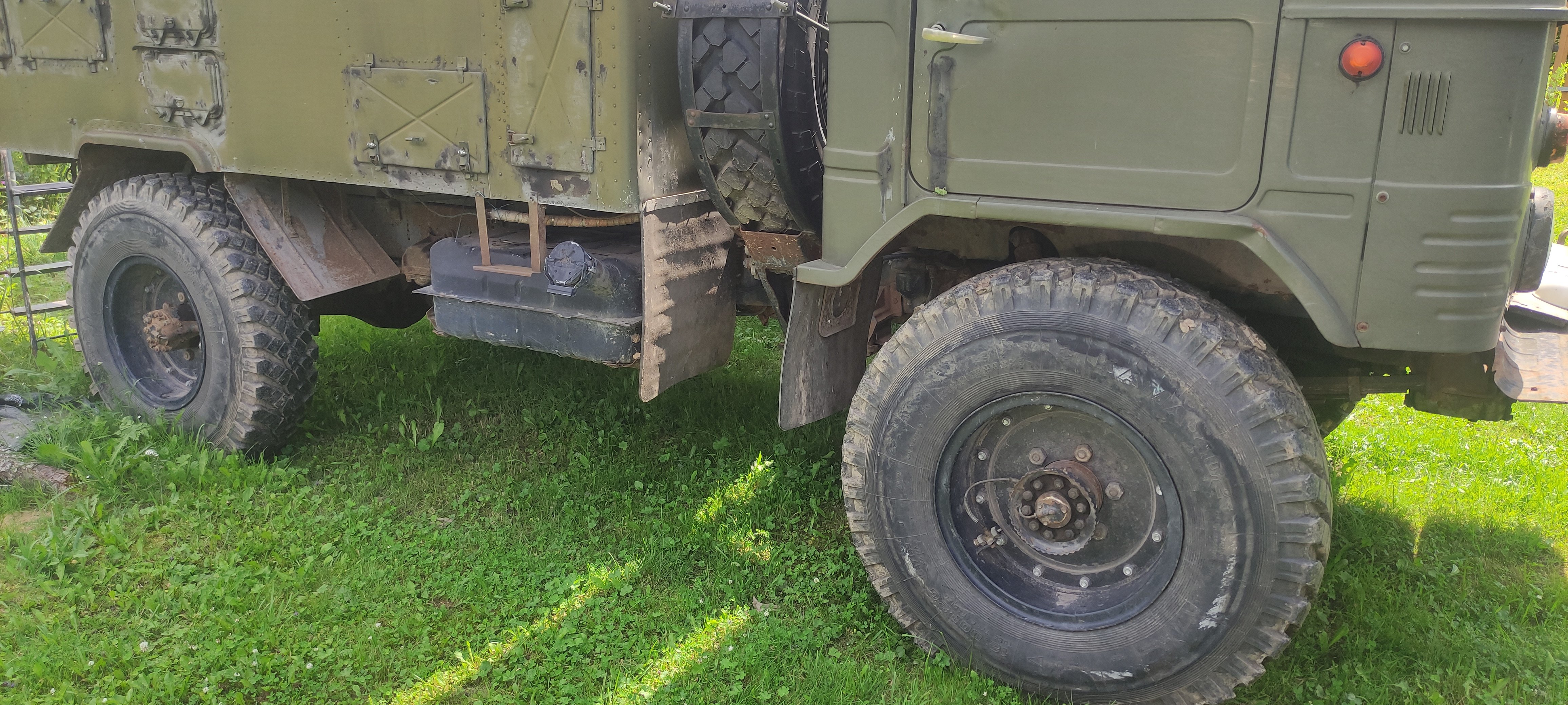

Мои

красивые :congratulate: ...не более

Плюсы бескамерки я уже писал , еще они бортируются без кувалды и травятся в нули ,
Это просто готовые решения что с дисками , что с блоками , первые экземпляры блоков ходят уже больше 2х лет.

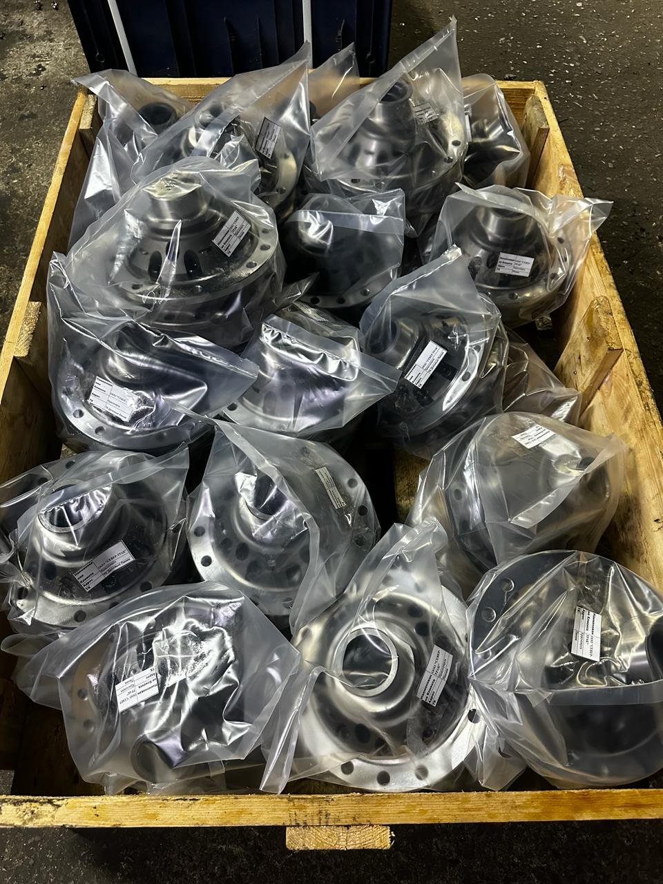

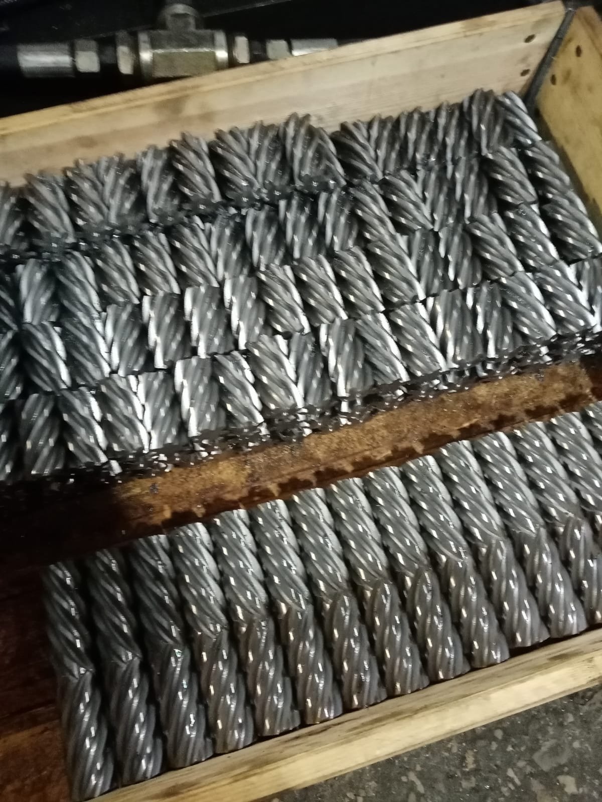

есть видео?,и отзывы?,только не рекламные,желательно пользователей,которые ездят на них,а не в огороде стоят :yes:
нам тут тоже с материка скидывают фото красивых блоков для зила,просим отзывы,пользователей,что то не могут всё отправить :lol: (пленка видать заканчивается в фотике),пока вообщем одно бла бла бла,вроде на севертраках чтоли ставят их,но не точно...
