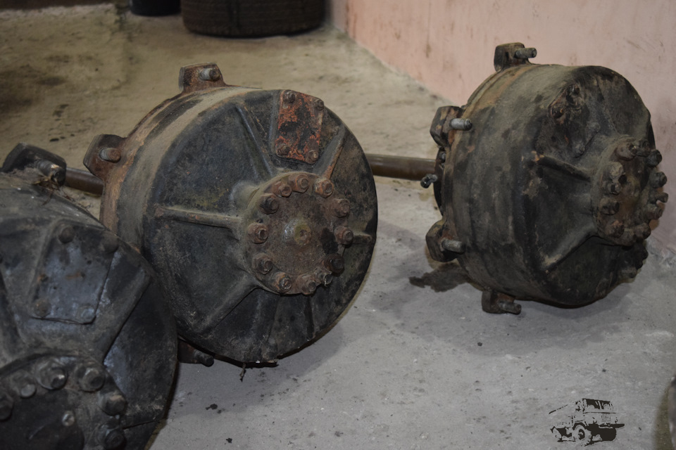

В процессе сборки советовался с Костей27. именно он первообладатель пневмо-тормозов.
я решил весь процесс заснять на видео... может кому-то пригодится...
phpBB [media]

Это видео надо в летопись форума сохранить. А то много кто писал что ставят, а тут прямо все разжевано, понятно и доступно :D
А не. Одно не понятно. При пневмо тормозах уже главный тормозной цилиндр не нужен. Там вроде как пневмо кран стоит. Не?

Приятно смотреть :wink: сделал классно. Гляди и покажешь на своем примере, как из автомобиля ГАЗ можно сделать достойную машину. Ты первый, кто такие тормоза установил полностью после меня. Во всяком случае я больше не встречал умельцев. Задние ставили, но на этом и заканчивалось все. 8) Выложи это видео и у меня в аналогичной теме, буду признателен. А где видео испытаний нового гидроусилителя?
