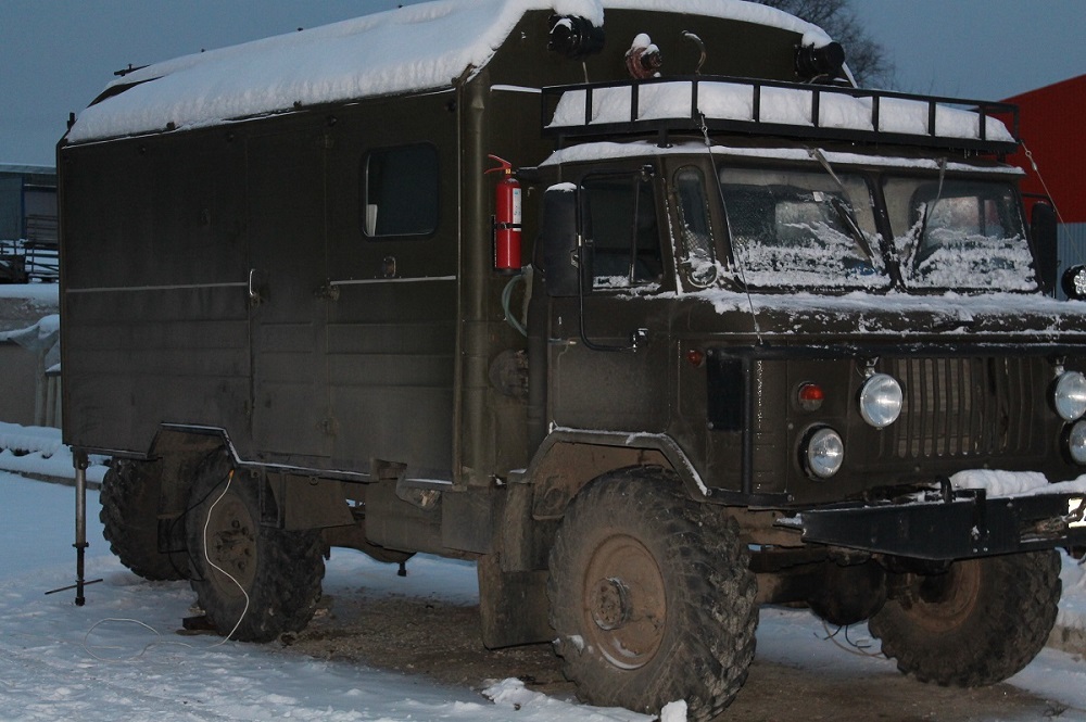

Захотелось поднять заднюю часть машины т. к. очень тяжелый кунг АП-2. Можно было пойти 2 способами:1 заменить задние рессоры и стремянки.Но на какие менять и какой будет результат? 2 способ:Поставить как дополнительный элемент пневмоподушки. Тем самым разгружаем рессоры. В зависимости от накачки пневмобаллонов можно регулировать высоту задней части рамы. Возможно второй способ более сложный, но "просто захотелось"...

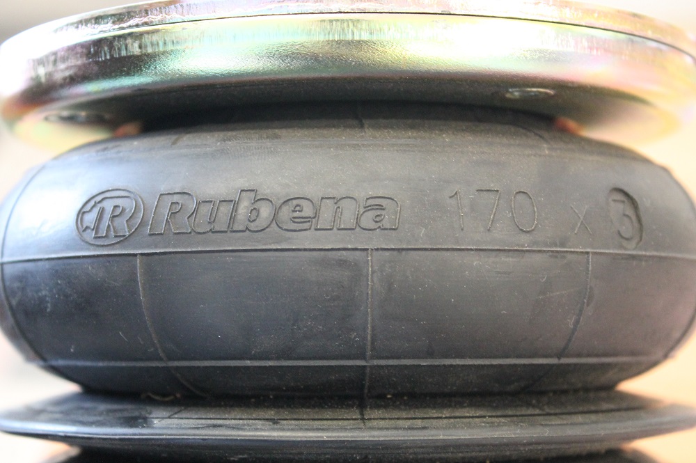

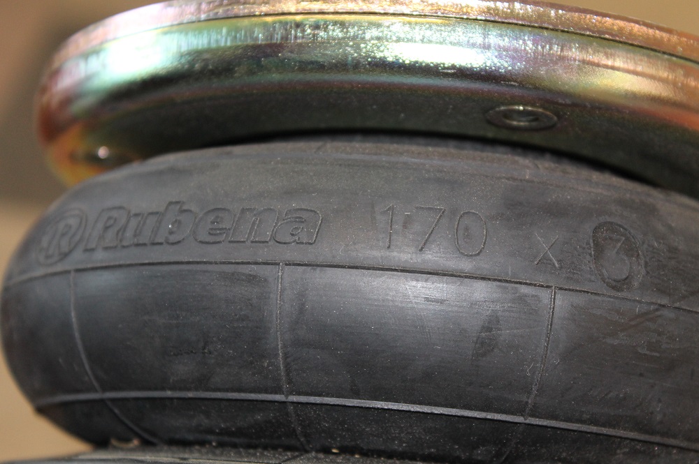

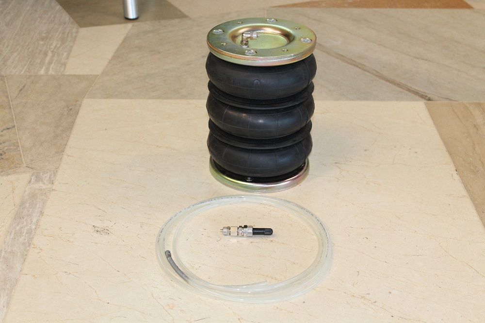

Первым делом были выбраны 2 пневмобаллона нужной характеристики.
9037248076
Сообщения: 510
Откуда: Москва, центр
Re: Пневмоподвеска
Сообщение 9037248076 »
Фирма производитель и модель.

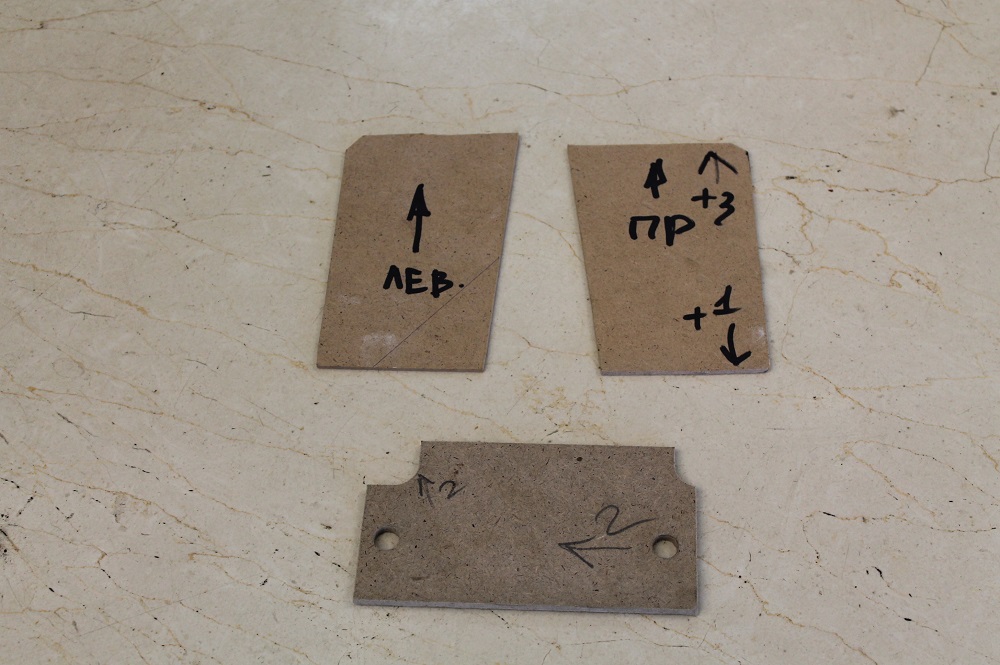

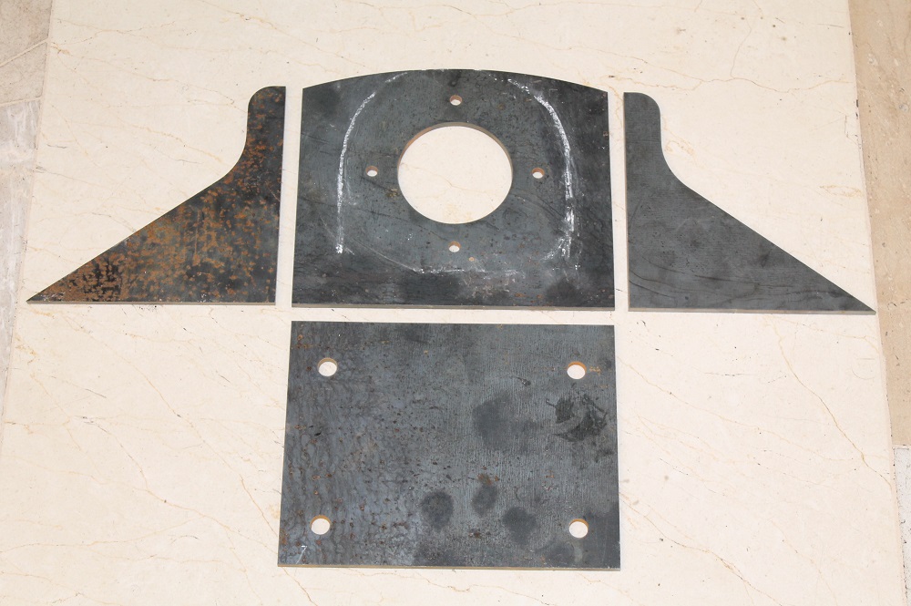

Сперва были изготовлены шаблоны из оргалита
9037248076
Сообщения: 510
Re: Пневмоподвеска

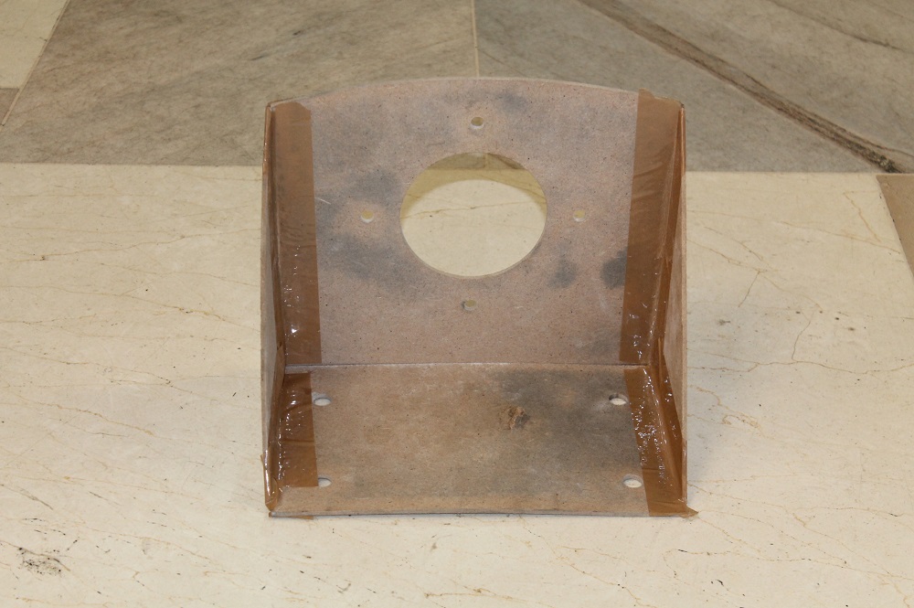

После примерки все было перенесено на металл толщиной 6 мм.

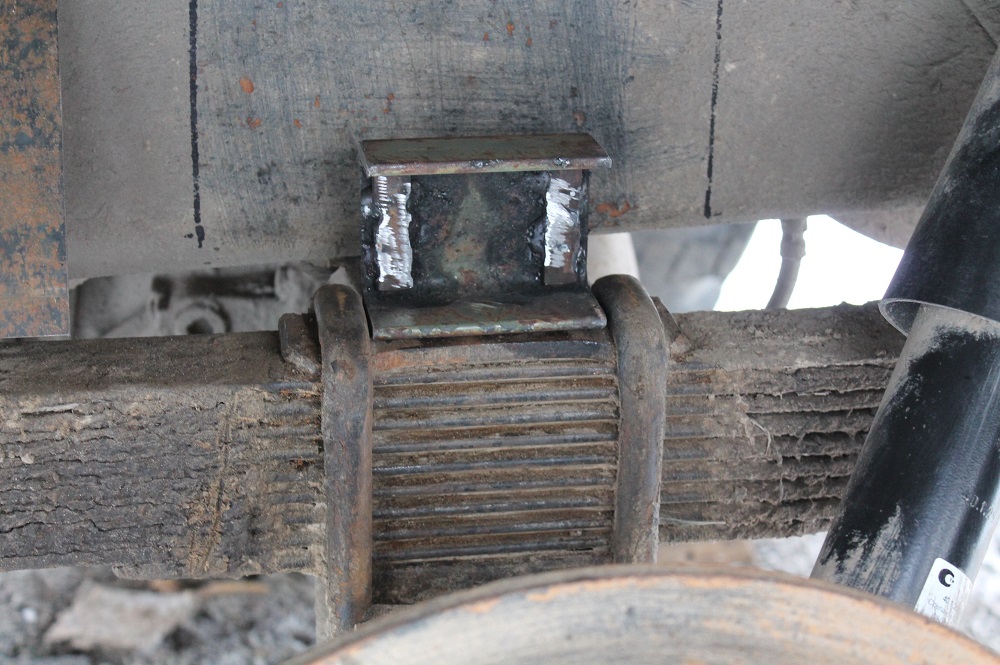

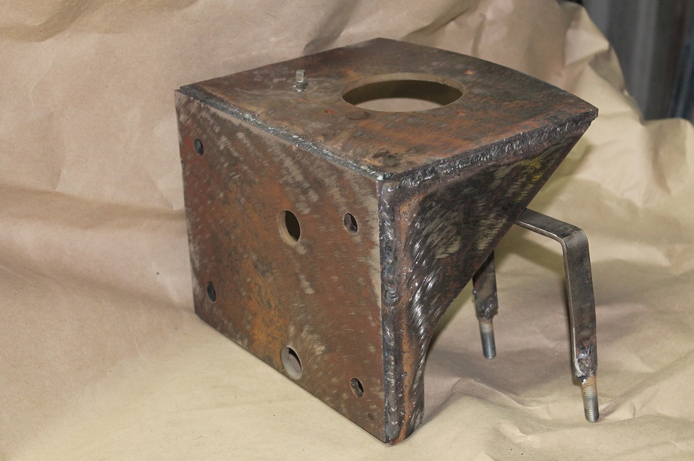

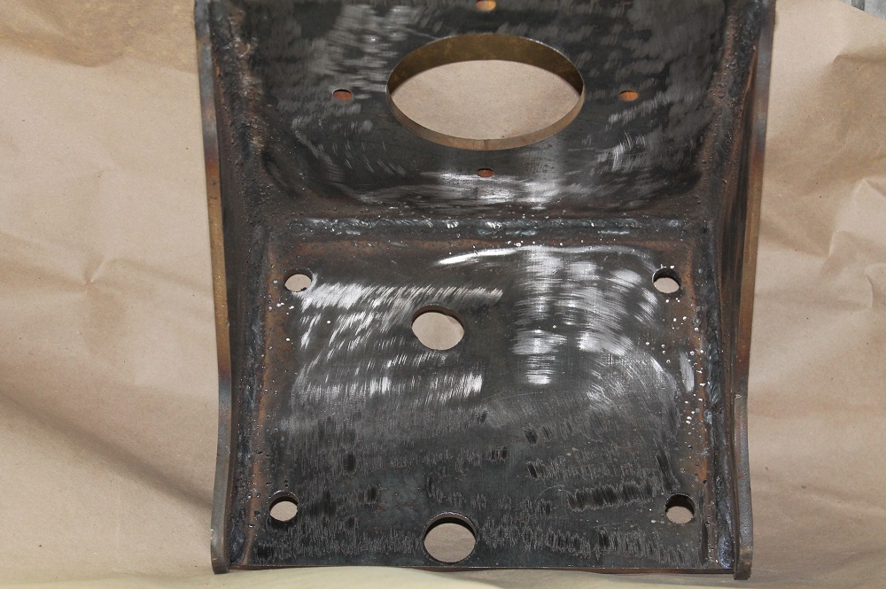

Когда все сварил получилось как-то так.
9037248076
Сообщения: 510
Re: Пневмоподвеска

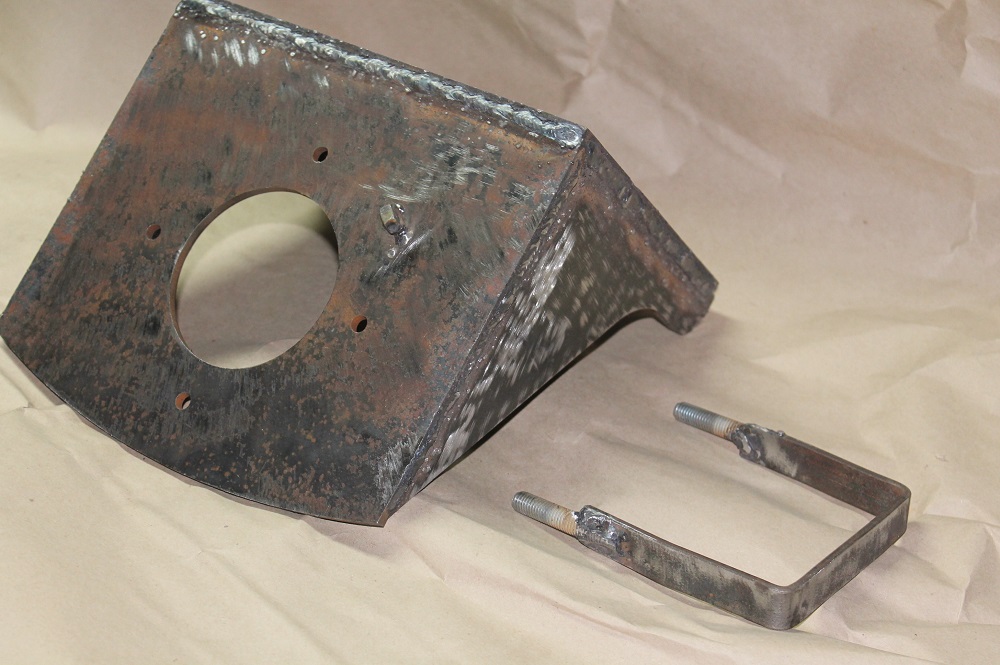

Этот "домик" крепится к раме на 4-х болтах М12. Это была самая простая часть проекта.

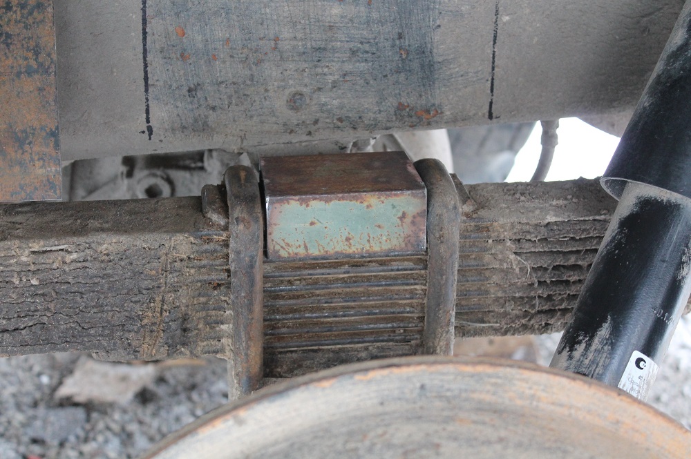

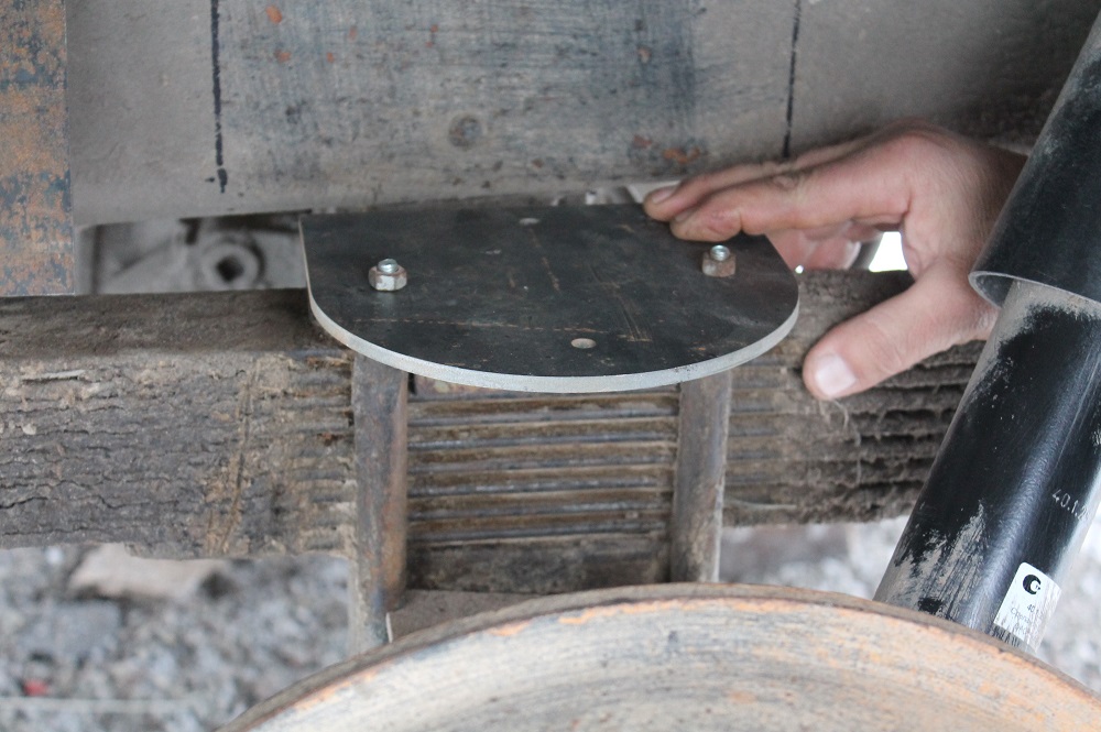

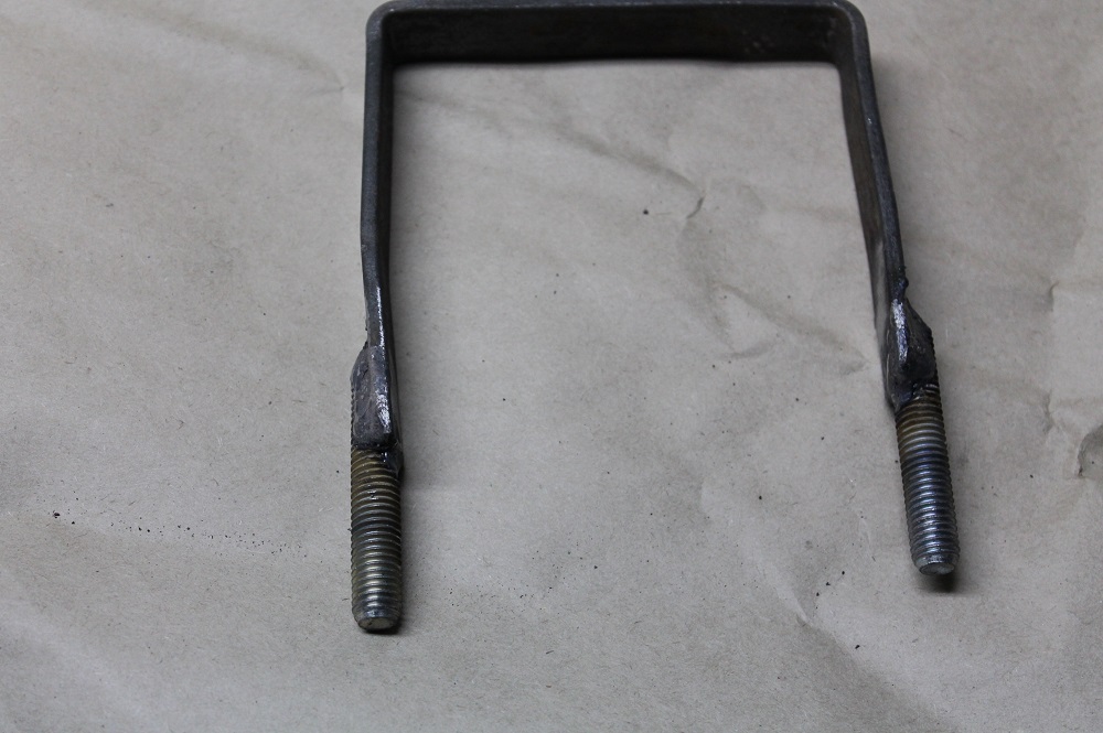

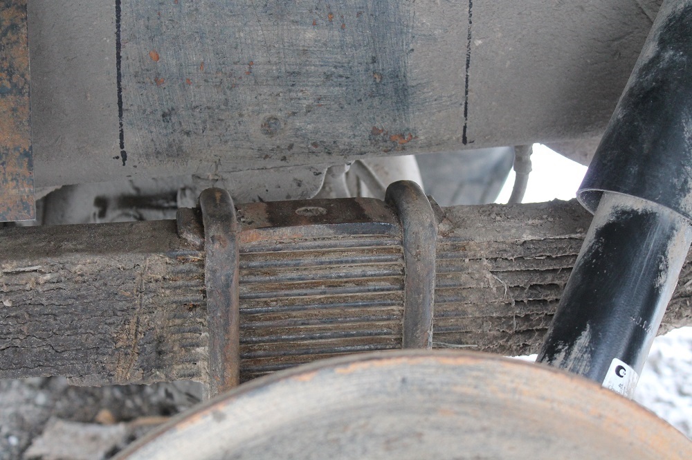

Следом за этим нужно было закрепить нижнюю часть пневмобаллона. Самое простое прижать площадку крепления стремянками, но они так хорошо притянуты и сидят на своих местах, а главное площадка крепления пневмобаллона изготовлена из обычного металла. Поэтому стремянки будут постоянно прослабляться. Кроме этого хотелось, чтобы инородный элемент был легко съемным. Я решил этот вопрос так!

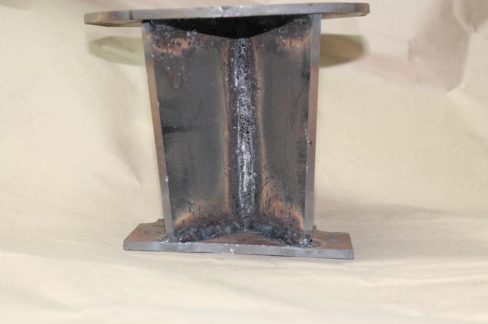

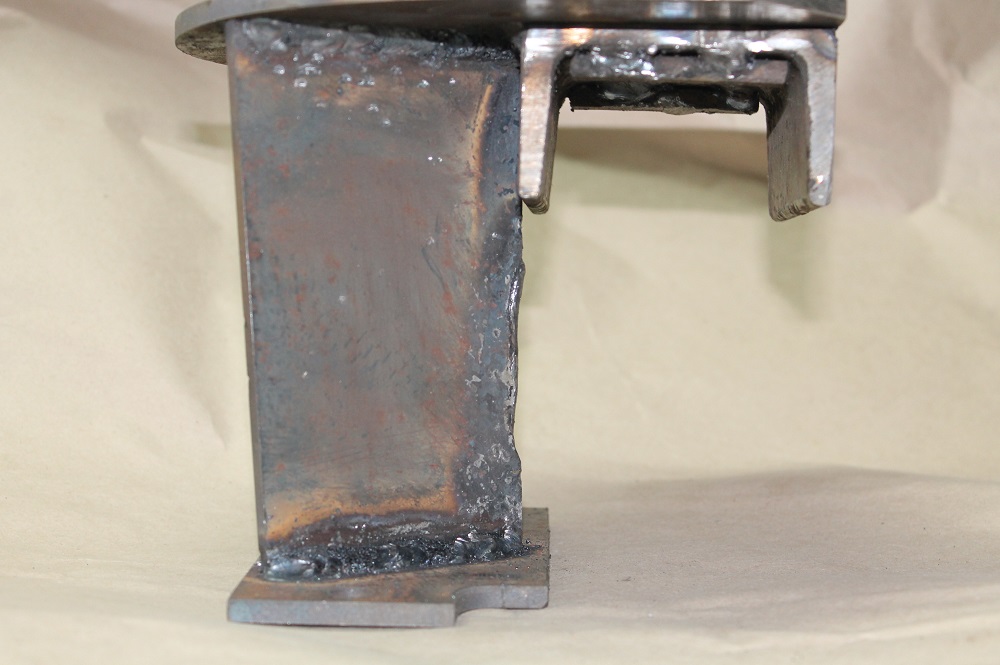

Взял п-образный швеллер и отрезал его по длине между стремянками. Когда его вложил на место, выяснилось, что он утоплен глубоко по отношению к плоскости стремянок, поэтому внутри приварил 2 полоски толщиной 6 мм., чтобы выравнять плоскость.
9037248076
Сообщения: 510
Re: Пневмоподвеска
Этот конструктив нужен, чтобы нижнее крепление пневмобаллона не болталась вперед-назад, вправо-влево.

Эту проблему решил так: сделал скобу по форме чулка заднего моста и притянул ей конструкцию.

Когда примерял "домик" выяснилось что он попадает на шляпки от заклепок крепления отбойника к раме.Поэтому дырки в "домике "делаются по месту.

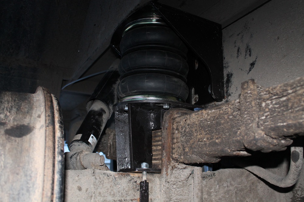

Re: Пневмоподвеска
Несколько фоток как это получилось
